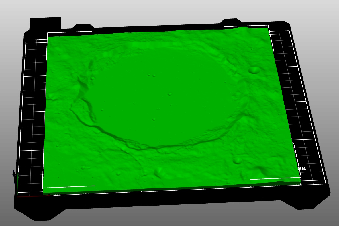

https://quickmap.lroc.asu.edu/
umožňuje vyexportovat a vytisknout povrch Měsíce:

Moc pěkné.
Mimochodem, pro tisk doporučuji tisknout "nastojato", otočené o 90°, případně možná nějak trochu skloněné (a s vynucenými podpěrami, aby to mělo větší stabilitu).
Kdysi jsem takhle tisknul Koperníka s okolím - a výsledek nebyl vůbec špatný :-).

Jednu poznámku k tomu tisku kráterů. Poměr výšky a velikosti je dost značný a výsledek je takový plochý. Pro lepší zvýraznění zvětšit několikrát výšku. Jasně záleží na každém jak to chce. Kamarád takhle dělal Sněžku bez zvětšení a vypadalo to jak zvlněná destička :( .
