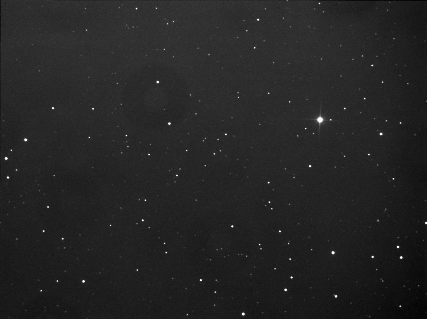

Když se včera začalo vyjasňovat, rozhodl jsem vyzkoušet Samyang 35mm s ASI 183 na Barnardovu smyčku. A takhle to vypadalo po zaostření:
A tady výřez 1:1 Přitom objektiv kreslí na Canonu 600D bez problému. Tuší někdo čím by to mohlo být způsobené? Díky.
NEQ-6 PRO SS, HEQ-5 SS, Borg 101ED, GSO 8" a TS 10" Ritchey-Chretien, CCD Atik One 6.0, ZWO ASI183MMC, ASI071MC PRO (Lucie), QHY5 http://www.astronomy-mb.cz/
To je asi focené bez filtru, že ?To bude chtít hned za H-alfa odfiltrovat, tuhle oblast už objektiv se zaostřením na zelenou nedá
