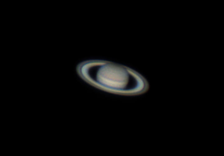

No to je noc, čumím do toho ještě teď. Měl jsem určité problémy s ADC, estimate v Firecapture nebyl přesný, tak jsem to udělal od oka. Stejně je to nějaké divoké, nějak mě zlobí zarovnání modré s ADC. Ale na Saturnu též solidní, idkyž už ne tak dobré, jako před půlnocí.
Zase jen jedno video a rychle zpracováno.

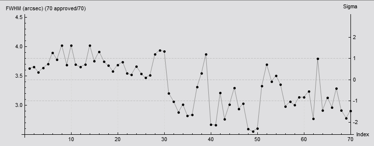

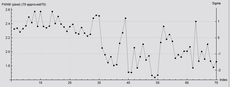

No aspoň je odpověď na to, zda má tohle vlákno smysl - seeing byl naprůměrný asi opravdu všude. U mne (kousek od Rýmařova) jsem fotil nízkon nad obzorem M17 a část expozic je takových, že v úzkopásmu mám hvězdy čtvercové až do rohu. Poprvé s tohle sestavou (N150/600 Atik460). Bohužel ale asi jenom 1/3 expozic. U ostatnich byl seeing proměnlivý - ale na tu výšku nad obzorem neuvěřitelné. Posední expozice jsou 2:30
1-30 je 23.6. a 31-70 je včerejší noc:
To bylo v px - snad jsem to přepočital správně na sec (už jsem teda dlouho pryč ze školy, takže bez záruky Pixel Size: 4.54 µm x 4.54 µm, ohnisko 600mm):

ale k tomu FWHM. On to je součet seeingu, chodu montáže a zásahů pointace. Takže je to , podle mě, dobrá hodnota u každého pro srovnání svých celkových podmínek focení. Nikoliv asi pro porovnávání u různých pozorovatelů.
Takže Bill měl dobrý seeing a FWHM má v rozmezí 2,4 - 3,9 ". U mě při výrazně nedobrém seeingu vychází při 90s expozicích v prakticky stejnou dobu hodnota FWHM v rozmezí 3-3,4" . Při tom RMS z PHD jsem měl cca 0,75", což je hodnota u mě dost bídná a při vypnuté pointaci v DEC šel graf nahodile do hodnot +/-2"- což ukazuje v podstatě na vliv seeingu. Při zaostřování přes Bahtinovu masku skákaly kříže zleva doprava viditelně dost. A při vizuálním pozorování Jupitera -takový obyčejný průměr.

On je problém, že každý SW počítá FWHM trochu jinak. DSS mi ukazuje skoro dvojnásobek než PI. Takže porovnat se to asi nedá. Navíc to bylo krátké ohnisko nízko nad obzorem. Z těch čtverečků se správné FWHM určuje těžko.

MilAN píše:Takže Bill měl dobrý seeing a FWHM má v rozmezí 2,4 - 3,9 ". U mě při výrazně nedobrém seeingu vychází při 90s expozicích v prakticky stejnou dobu hodnota FWHM v rozmezí 3-3,4" . Při tom RMS z PHD jsem měl cca 0,75", což je hodnota u mě dost bídná
Já jsem v těch lepších časech měl PHD RA RMS 0,35 - 0,4", což je s mou montáží slušný seeing i v nadhlavníku...
Nejlepší mívám snad okolo 0.3"
FWHM ze snímku se nedá porovnávat, protože pokud je FWHM < 2px, tak je to podvzorkované. Navíc - každý SW to stejně počítá trochu jinak.
