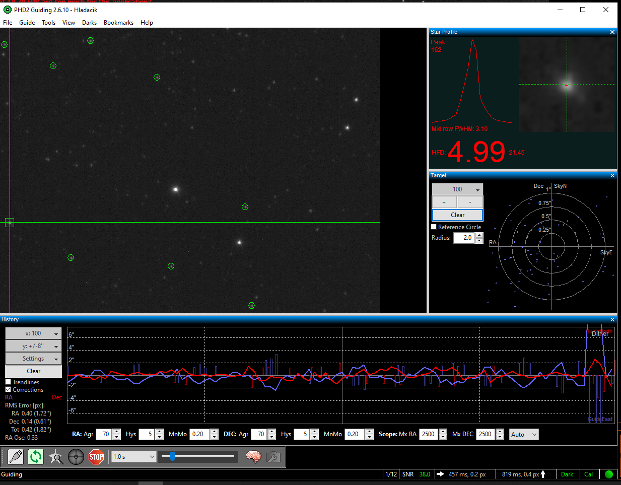

Podarilo sa mi o velmi maly kusok posunut motorcek, cim sa mierna napol remen, ale bolo to fakt o max milimeter... dalej ma uz nepustila rura do ktorej sa zasuva tyc na protizavazie. Vyzera, ze to pomohlo, lebo pointacny graf uz vyzeral lepsie, nie je to idealne, ale pila zmizla...
Co sa tyka toho nepekneho zvuku v DEC ose, tak ten som prvykrat pocul ked dalekohlad mieril nizko nad juho-zapad a je dost mozne ze dalekohlad nebol dobre vyvazeny. Ale ten zvuk na videu je ked montaz bola bez dalekohladu a protizavazi a poloha osi bola priblizne vodorovna.
tu je PHD graf po napnuti RA remena...

Vrátim sa ešte k tomu zvuku v DEC ose, zdá sa, že som ho odstránil tak, že som sa trochu pohral s nastavením vôle. Okrem toho, som kúpil nový remienok, takže teraz, na základe pointačného grafu, to vyzerá, že montáž ide v poriadku, v DEC možno ešte tichšie ako predtým.
Ale momentálne riešim iný problém, ktorý môže súvisieť s nastavením vôle v DEC... ide o to, že keď robím dlhé expozície (3 min, 5 min) tak hviezdy sú v DEC smere pretiahnuté (týka sa to väčšiny expozícií), pritom pointačný graf v DEC je bez nejakých výkyvov (niečo podobné ako na obrázku vyššie, možno ešte lepšie).
Preto rozmýšľam, či to je tým, že som sa hral s DEC ako popisujem vyššie, alebo to môže byť aj tým, že pointujem cez hľadáčik 50/180mm a kamerou ASI120mm ďalekohľad s ohniskom 918mm s kamerou ASI1600mm, teda pointácii sa zdá byť všetko ok, ale hlavný ďalekohľad to až tak ok nevidí?

Já se zeptám úplně na něco jiného : graf pointace je O.K. ? Nevykazuje nějaké abnormality v DEC?
Pokud tedy ne, tak je příčina v průhybech sestavy, a pokud fotíš RC, potom i v pohybu primáru

No. ale s tím si musí pointace poradit - pokud je graf pointace O.K., není to v tom.

Som na tom rovnako ako Yarkho, fotim z balkonu, bez vyhladu na Polarku, ale tiez si myslim ze pointacia by to mala zvladnut.
A ano, ako som pisal, graf sa mi zda OK, nie su tam ziadne prudke vykyvy, naopak sa mi zda az prilis "rovny".
