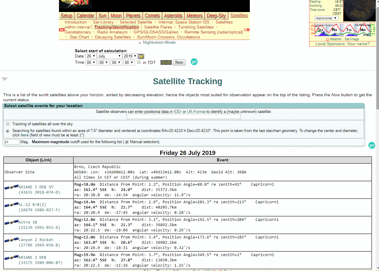

už od rána si lámu hlavu, co to mám na timelapse. Jde o pomalu pohybující se objekt v Kozorohu, podle fotek byl vidět 12 minut. Podle Stellaria tam nic podobného tou dobou neletělo. Fotil jsem ji odtud 49°02'09.8"N 16°25'34.5"E a objekt byl vidět od 01:58 do 02:10 dnes ráno 26.7.2019.

Nějaké nápady o co může jít?

Podle rychlosti by to mohlo být něco na GEO dráze, ale nic jsem nenašel ani pomocí Calsky.com při zadání do 20 mag.
Vše co se tam pohybovalo, má většinou směr letu zprava doleva, ne shora dolů, nebo nemá ani správnou rychlost.

Otázkou skôr je, či je ten čas SEČ, SELČ, ... a ak je prevzatý z času fotografií (z fotoaparátu), ako presný je.
Re: Co to prosím Vás je?
Napsal: 28. 07. 2019, 11:34
Já tam v příspěvku MaG-a vidím problém v tom, že je špatně zadaný čas 0h místo 02 h. CalSky počítá v SELČ. Další problém je v tom , že to nemohou být družice na GEO dráze (sklon, oběžná doba)
A velmi přibližně mi vychází satelit YAMAL 601 TK.
To je potřeba ověřit vzetím skutečných souřadnic ze snímků a k tomu přiřazený čas

Tak jsem tam hodil přesný čas, místo a nastavil výřez oblohy okolo kozoroha a sice mi to našlo několik satelitů, ale u všech to píše, že tou dobou nebyly vidět, zkoušel jsem pro jistotu zadat i SEČ místo SELČ, ale to stejné, nic by tam nemělo být vidět :D

CalSky má někdy prapodivné ovládání i chování- taky vždy tápu a radši hledám sám..
Tady to mi ale celkem sedí, do 2:03 je družice osvětlena , pak postupně do stínu ( stmívání postupně CalSky neřeší). Při osvětlení 9,7 mag
Z toho výpočtu vychází, že je trochu dále na dráze. než by z toho tvého celkového údaje vycházelo, ale netuším, který čas k čemu na snímku přiřadit = k jakým souřadnicím jaký čas. Jinak je ta shoda dobrá,
