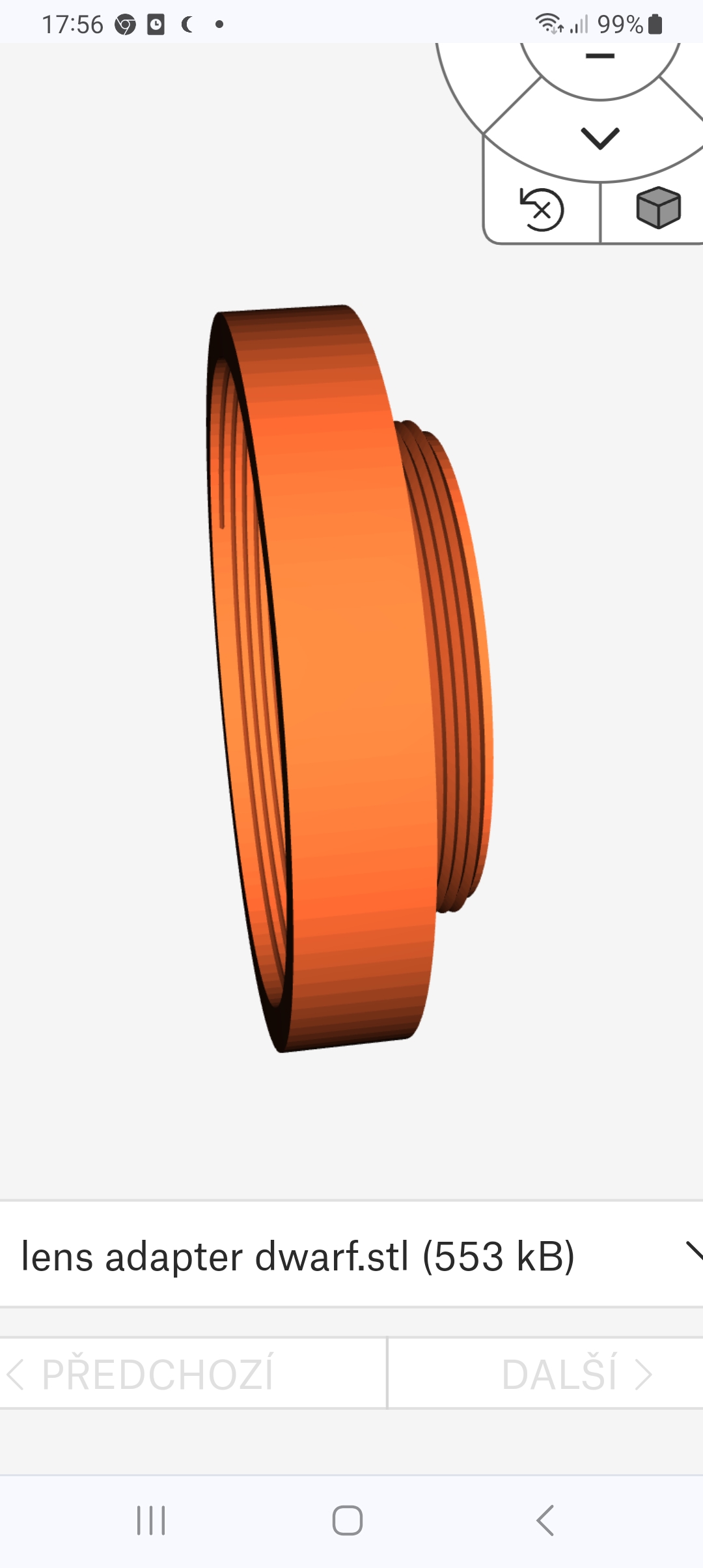

Zdravím. Nevěděl by někdo kde sehnat redukci 1,25" závit vnější na 37mm závit vnitřní.
Díky.
Napsal: 25. 07. 2024, 09:43
od juh
Má to byť niečo takéto, alebo majú byť závity na redukcii opačne? Aké majú byť stúpania tých závitov? Majú to byť filtrové závity, alebo štandard v astronómii 0.75 mm, alebo nejaké neštandardné (napríklad Borg/Vixen/Takahashi používa závit M36.4x1.0) ?
Napsal: 25. 07. 2024, 10:22
od Karel1
Závit 1,25" vnější je klasický filtrový závit a těch 37mm by měl být co se používá na objektivech. Já jsem to nenašel pouze to někdo vyrábí na 3d tiskárně.
Napsal: 25. 07. 2024, 10:43
od juh
Myslím, že sa do výroby astronomickej techniky prebrali štandardy z fotografického priemyslu, takže prevažná väčšina filtrových závitov by mala mať rovnako metrický závit so stúpaním 0,75 mm. V takom prípade sa treba popozerať po stránkach, na ktorých ponúkajú na predaj "step up" alebo "step down" (podľa toho, ako majú byť závity na redukcii) ring (redukčný krúžok) 1.25" - 37 mm" (mohli by ho ponúkať napríklad v eshope film-technika.com - Redukční kroužky)
Ešte poznámka:
  • step up ring by mal mať 1.25" (32 mm) vonkajší závit a 37 mm vnútorný závit
  • step down ring by ich mal mať naopak, 1.25" (32 mm) vnútorný závit a 37 mm vonkajší závit
2. poznámka: Pozeral som tieto krúžky aj na ebay. Problém môže byť ešte aj v tom, že filtrový závit 32 mm môže mať stúpanie aj 0.5 mm. Tak by to chcelo zmerať, aký závit tam presne má byť, či so stúpaním 0.75 mm, alebo 0.5 mm
Napsal: 25. 07. 2024, 12:56
od Karel1
Vypadá asi takhle:
Pomoc s výběrem teleskopu a vybavení na astrofotografii
