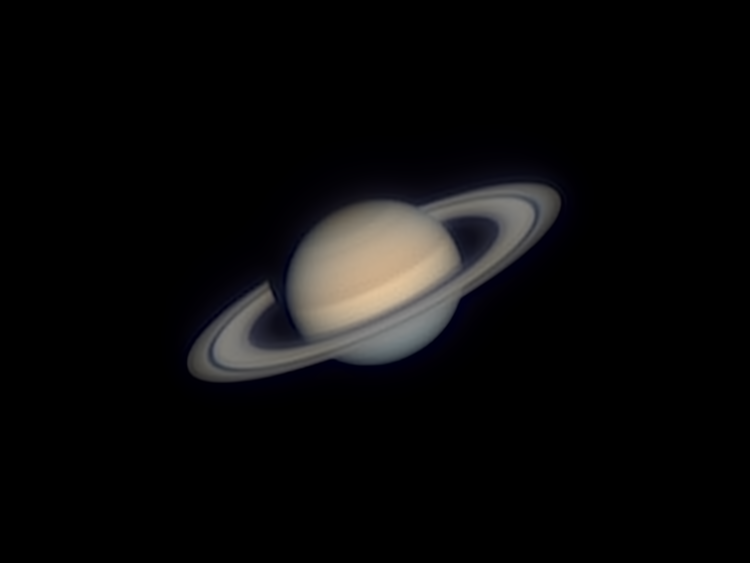

Čau všichni,
dneska okolo 8 hodiny parádní seeing, když jsem snímal Saturn, asi nejlepší seeing, co jsem kdy při snímání Saturnu měl!

a ještě jeden snímek

Moc dobrý výsledek.
Já už ani nepamatuji, kdy jsem měl dobré podmínky na Saturn. Včera byl Jupiter super ale Saturn nestál za nic. A tak to mám poslední dobou stále :roll:

ještě poslední...

Ten průměr je prostě znát. Krásně ti prosvítá kotouč v dělení. To se tak často nevidí. Paráda.

Nadhera. Asi hloupa otazka, co jsou ty dve temer svisle cary ve stinu Saturnu na prstenci ?
nou
Příspěvky: 2033
Re: Saturn
#4028
Příspěvek od nou »
Artefakt po doostrení?
