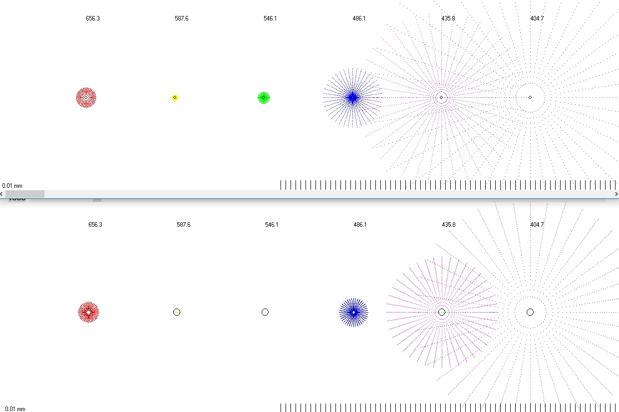

Pro začátek a naučení se fotografovat oblohu je vyhovující použití tech objetivů. Chci jen upozornit, že obyčejný achromatický objektiv není zrovna vhodný pro fotografování- velká barevná vada polohy ohniska. Díky tomu bude kolem jasných hvězd barevné - modré až fialové kolo.
Takto vypadá rozptyl paprsků pro jednotlivé vlnové délky, nahoře pro 100/500mm, dole pak 90/900mm
Objektivy 100-500 a 90-900.jpg (310.68 KiB) Zobrazeno 5492 x
