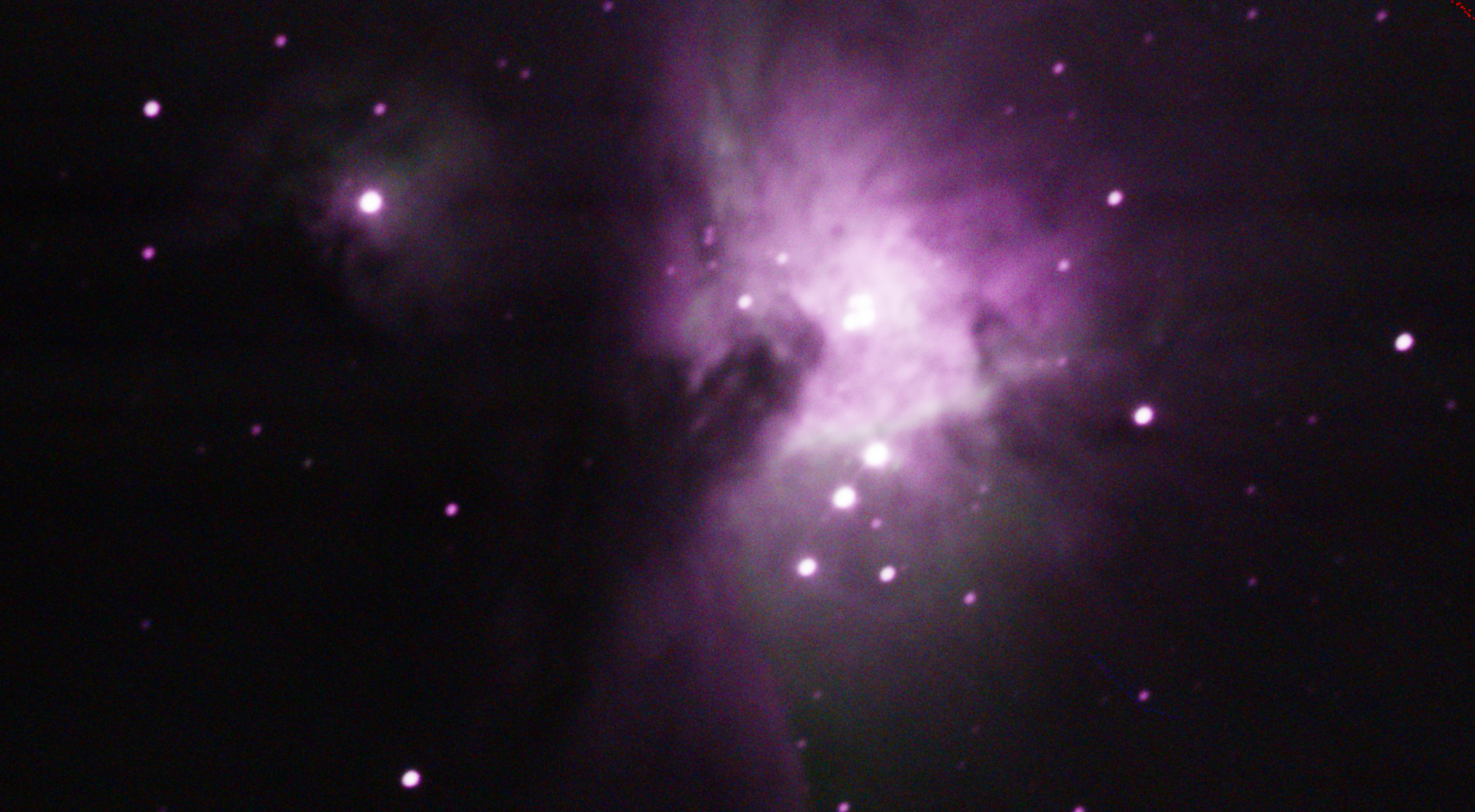

Prikladám foto z rovnakých dát, ale nastohované dodatočne z jednotlivých TIFF /neuložené priamo ako Live stack/.
60x1 sekunda
