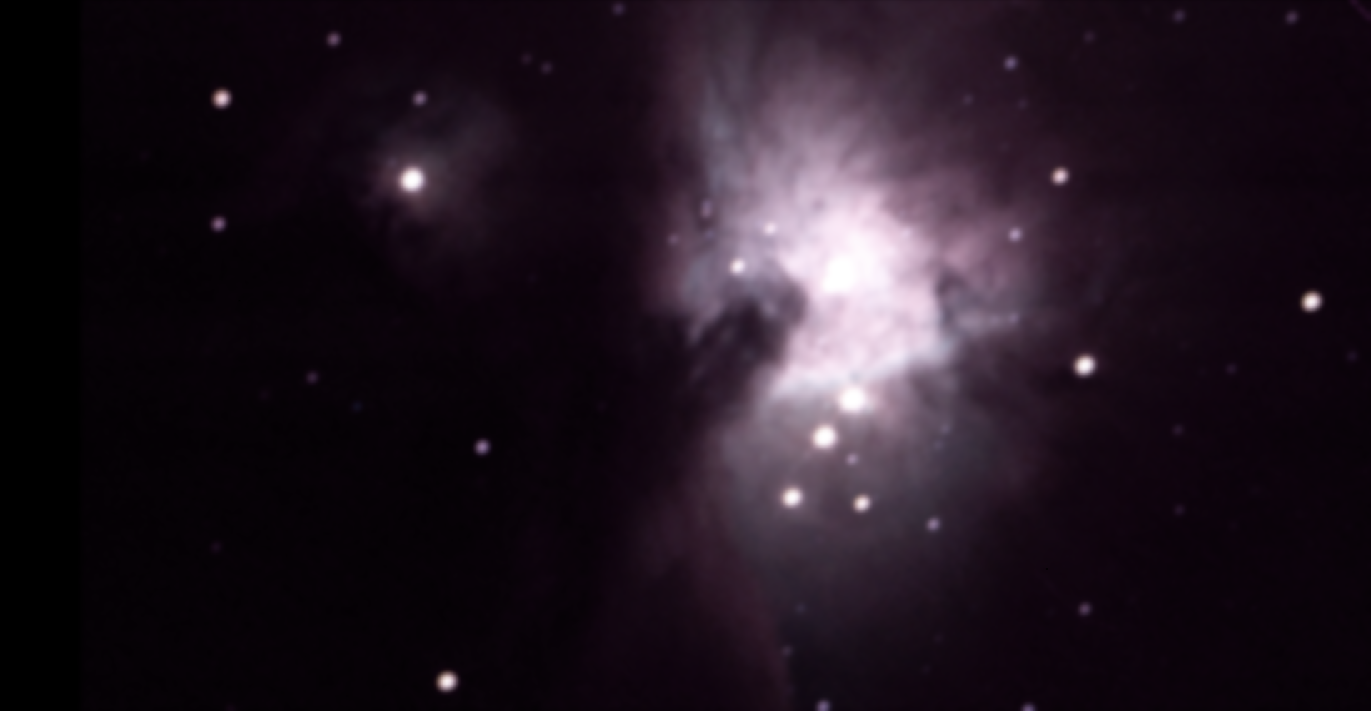

M42 - Orion
Ďakujem za cenné postrehy.Bol to vlastne len taký pokus.Podmienky neboli vôbec dobré a tak zarovnanie bolo len od oka.M42 bola akoby za nejakým závojom.Fotené v zástavbe......To len tak na okraj.Ďeň predtým to bolo trocha lepšie a dávam foto z toho dňa.Vybavenie ako v podpise.60x1 sekunda.

Zkus napsat čím a jak jsi to fotil. Určitě to nebylo vším tím, co máš v podpisu. Chceš-li nějakou pomoc nebo názor, bez toho z tvé strany to nejde.
Re: M42 - Orion
Podle rozlišení to bude focené tou kamerkou SV Bony, ta má čip IMX290
