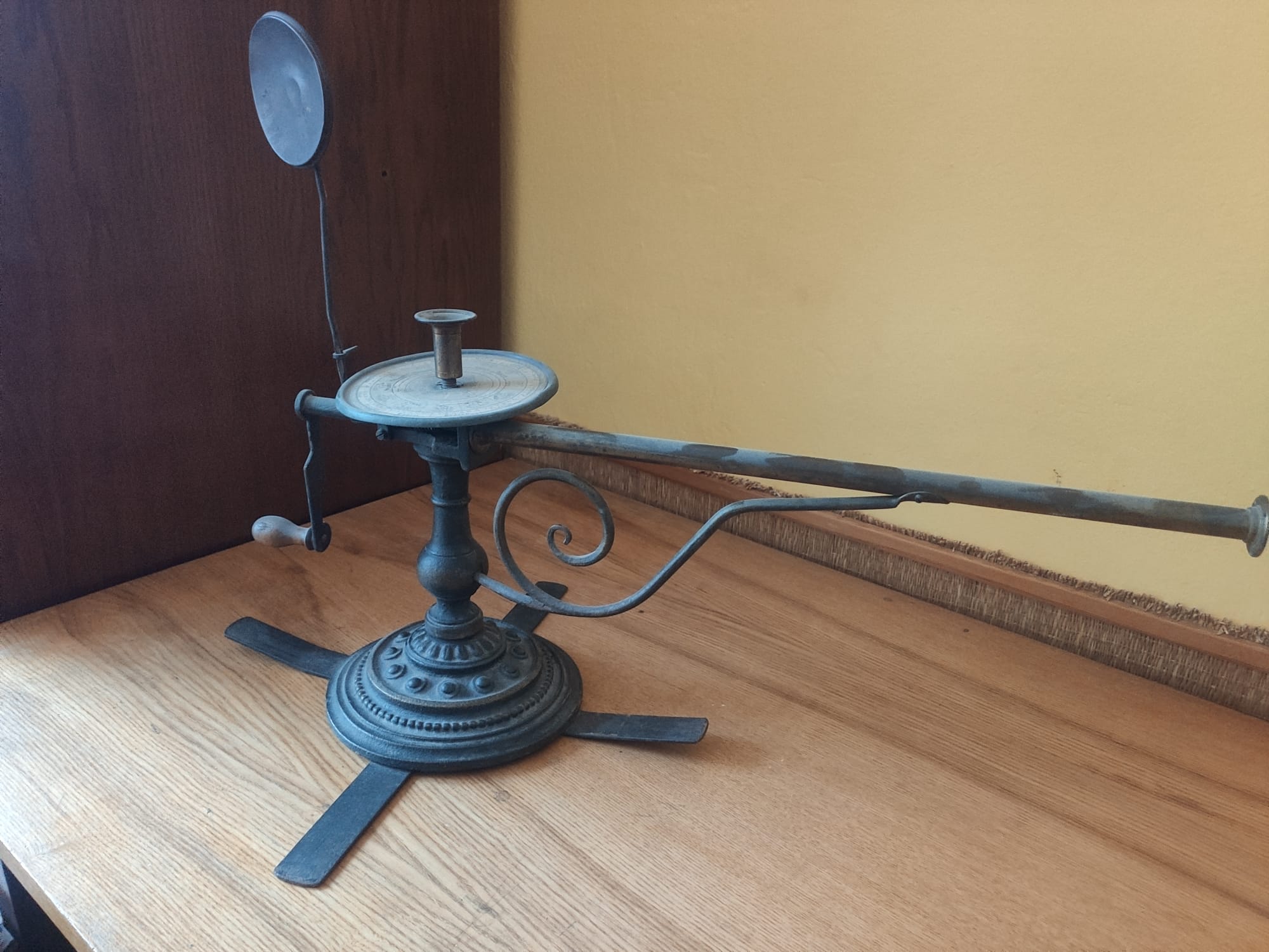

Jeden známý z Holešova mi ukázal fotky "trosek", které zbyly po tamní hvězdárně. Co to asi je :?:

Radime neni to model Zeme - Mesic - Slunce ?

#3925

No jsou tam ramena, kola na otaceni, jedno mi pripomina zdroj svetla a hvezdarna. Pamatuji v Plzni v planetariu, kdyz jsem byl dite, meli ten model, ale daleko novejsi, tipnul bych 50. nebo 60. leta.

midars píše: 06. 02. 2024, 16:34 Jeden známý z Holešova mi ukázal fotky "trosek", které zbyly po tamní hvězdárně. Co to asi je :?:
A ty "trosky" má Váš známý doma, nebo kde se aktuálně nalézají? A jsou opravdu z holešovské hvězdárny? Protože vypadají mnohem starší, než celá hvězdárna v Holešově. Ta byla vybudována až po znárodnění zámku. Nicméně tyto historické kousky na ni mohly být zakoupeny/darovány už jako starožitnost.

Jinak tu ještě nezazněl název tohoto přístroje - učební pomůcky : TELURIUM
a tady je ve sbírkách muzea : ( jen na tom drátu chybí , bohužel, ten Měsíc, který tam byl )
https://www.esbirky.cz/predmet/19743196
