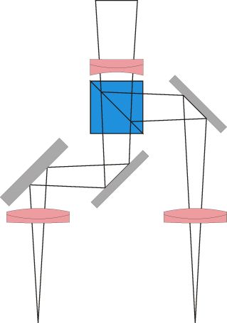

Trochu som sa zamyslel
nad tym, preco mi binohlava v F5 dalekohlade (102/500) ukazuje tak pekne aj pomerne slabsie DSO, kezde ten dalekohlad je skrateny a pouzivam ju bez korektora. Teoria doteraz znama hovori, ze to musi vinetovat aj na ose, ale to by som potom pozeral na hmloviny cez vyrazne mensi priemer a mal by som videt menej ako vidim. Pravda je ze toho svetla tam nieje az tak malo.
Nuz mozno som na to prisiel, ale prosim opravte ma ak sa mylim.
Vsetky schemy s binohlavou, co som videl maju nespravne zakreslene okulare a mna to celkom mystifikovalo az doteraz.
Preto je realita s vinetaciou a relanym zornym polom ovela lepsia ako by mala byt.
Obrazok jedna (chybna schema) :
Okulare su zakreslene nespravne, pretinaju totiz svtelny kuzel pred ohniskom ako by boli rozptylkou (galileo) ale kedze pouzivame kepler (okular ako spojka) je tato schema chybna a spravne sa ma obraz niekde v binohlave prekrizit .
Obrazok dva : schema keplera kde vysledne ohnisko je suctom ohnisk objektivu a okularu.
Teda moja uvaha znie : kuzel svetla ide binohlavou tak, ze sa prekrizi vnutri binohlavy a vobec nevadi ked je svetla sirka binohlavy na vystupe o nieco mensia(poverdzme 20mm), kedze k okuaru to ma este niekolko cm na ktorych sa kuzel rozsiruje.
Dolezite je, kolko ma binohlava sirku na vstupe. A este kedze pri keplerovom dalekohlade sa spocitava ohnisko objektivu a okularu mame k dobru nejaky dlzku optickej cesty.
Preto aj vinetacia aj v F5 systeme neni az taka vyrazna, kedze sa donutra optickej cesty binohlavy premietne aj ohnisko okularu. Pre 25mm okular je to teda dlzka binohlavy minus ohnisko okualru, napriklad 100mm-25mm = 75mm
S toho mi vychadza ze pri vstupnom otvore binohlavy o velkosti 25mm ostane na vystupe este stale cca 10mm nevinetovaneho obrazu co je celkom fajn.

- binoschema.jpg (11.87 KiB) Zobrazeno 2943 x

Já myslím, že to tu už bylo tolikrát spočítáno i nakresleno, že diskuse k tomu postrádá smysl. Asi je potřeba to pochopit a nevymýšlet svoje teorie, jak funguje optika.
Takže jen poznámka -
- obrázek 1: tohle nesmylsné schéma někdy někdo myslel vážně? To lze v nějaké optice nalézt ? Já jen, že na jeho vyvracení stavíš teorii
- obrázek 2: tak to snad funguje u všech dalekohledů, není potřeba to vymýšlet. V tom textu ale už je zakopaný pes. Okulár F 25 mm nemá ohnisko umístěné tak, že padne dovnitř binonohlavy 25 mm , ale většina klasických okulárů( libovolné délky,) ho má někde 0-7,5 mm před barelem, pro zjednodušení můžeme počítat 5 mm
Takže:
- u bina WO, vstupní průměr 20 mm, opt. délka 100 vychází zhruba nevinětovaný průměr obrazu 1 mm ~~ 20- (100-5)/5
- u bina Baader , vstupní průměr 23 mm, opt. délka 110 mm - nevinětovaný průměr 2 mm ~~ 23-(110-5)/5
U tvého dalekohledu 102/500 si ten nevinětovaný průměr ještě oproti 1:5 můžeš ještě o 0,5 mm zmenšit.
