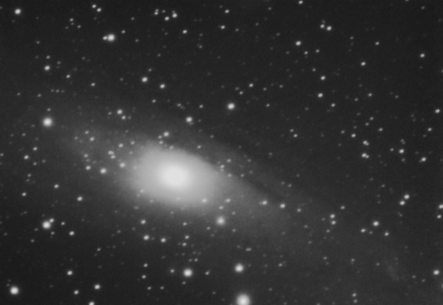

8.11.2019 19:44 SEČ
M31
fotostativ +Witty1, objektiv Jupiter 200/4, QHY5IIL-M
Mono16, 1280x960, expozice 2s, gain 29, 5 obrázků (celkem 180s) v Live Stack v SharpCapPro,
složeno v DeepSkyStacker a upraveno v PaintNet, výřez, zmenšeno.
Frýdlant nad Ostravicí, opar, Měsíc

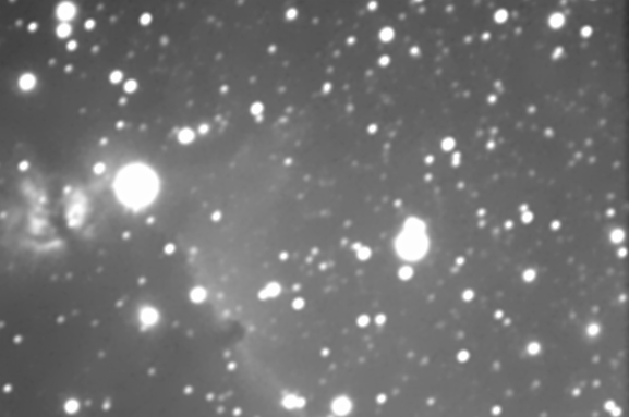

23.11.2019 21:48 až 22:10 SEČ
NGC 2024 + Koňská hlava
fotostativ +Witty1, ALBINAR Special MC 135mm/2,8 , CLS filtr, QHY5IIL-M,
Mono16, 1280x960, bin 2x2, expozice 3.7s, gain 26, 20 obrázků (celkem 15 sn.) v Live Stack v SharpCapPro,
složeno v DeepSkyStacker a upraveno v R6+ PaintNet, výřez.
Frýdlant nad Ostravicí, vichr.

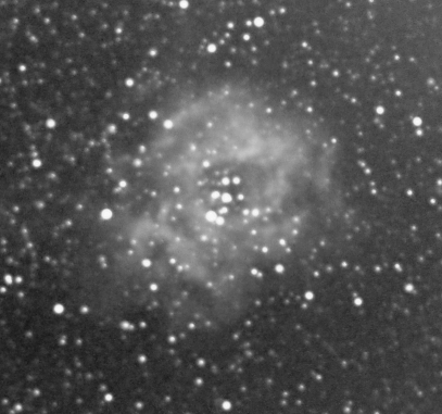

14.3.2020 20:49 SEČ
NGC2238 - Rozeta
fotostativ +Witty1, Chinon 55mm , cl.č. 2.8, , QHYIII290MM, Optolong L-eNhance
Mono16, 1280x960, bin 2x2, expozice 2s, gain 543, 200 obrázků (celkem 4 sn.) v Live Stack v SharpCapPro,
složeno v DeepSkyStacker a upraveno v PaintNet, výřez.
Ostrava-Hrabůvka

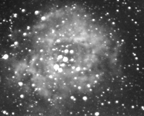

15.3.2020 19:59 SEČ
NGC2238
fotostativ +Witty1, ALBINAR Special MC 135mm/2,8 , cl.č. 2.8, , QHYIII290M, Optolong L-eNhance
Mono16, 1280x960, bin 2x2, expozice 2,5s, gain 465, 450 obrázků (celkem 9 sn.) v Live Stack v SharpCapPro,
Ostrava-Hrabůvka
Podmínky bídné, očima nebyly vidět ani všechny hvězdy Orionu.

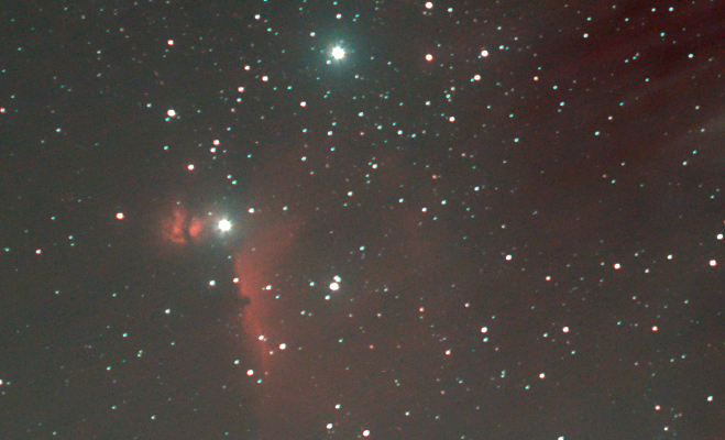

31_1_2021 19:45 SEČ
fotostativ +Witty1, Pancolar AUTO 1,8/50, cl.č.2.4 ,filtr Optolong L-eNhance, kamera QHY5III462
RAW16, 1920x1080, expozice 3.2s, gain 420, 31 obrázků (celkem 101 s ) v Live Stack v SharpCapPro
PaintNet, výřez
Rezavé skvrny vpravo jsou větve.
IMX462 je momentálně nejcitlivější barevný čip.

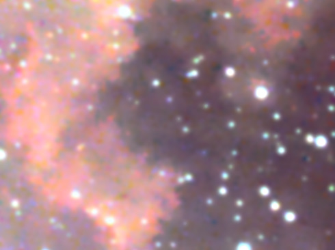

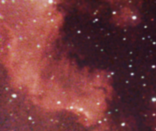

4.6.2021 22:44 SELČ
NGC7000
fotostativ + Witty1, Meyer Optik 4/200, Optolong L-eNhance, kamera QHY5III462,
RGB24, bin 2x2, expozice 2.1s, gain 561!!!, 91 snímků, live Stack - jeden běh přes 1/2 čipu,
upraveno v PaintNet, zmenšeno, oříznuto.
Frýdlant nad Ostravicí.
Re: Poor man Astrofoto - hvězdy na stativu
Napsal: 06. 06. 2021, 00:19
od aquarius
5.6.2021 23:21 SELČ
NGC7000
fotostativ + Witty1, Jupiter 4/200, Optolong L-eNhance, kamera QHY5III462,
RGB24, bin 2x2, expozice 3s, gain 615!, 6x48 až 52 snímků, live Stack - více běhů přes 1/2 čipu,
složeno v DSS, upraveno v PaintNet, zmenšeno, oříznuto.
Jupiter je největší, nejtěžší, ale nejlépe kreslící objektiv z mé sbírky.
3 s začínají protahovat hvězdy, asi nejdelší možná expozice pro ohnisko 200mm.
