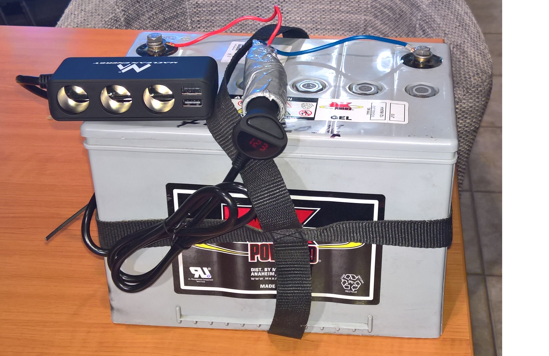

Made in Home :)
- Batéria MK Powered 12V 60Ah z bazaru.
- Rozdelovač 12V max 10A, 2x2,4A USB.
Verím že tá batéria z bazaru niečo vydrží.
http://astrofotky.cz/~Nestak
zuzi
Příspěvky: 686
Bydliště: Zdemyslice
Re: Autobaterie
#400
Příspěvek od zuzi »
A provedlo se měření kapacity baterie? Bez toho to muze byt taky jen posilovna s olověným tezitkem. Doporučuji co nejblíže baterii zařadit pojistku, ať při náhodném zkratu nemáš spálené ruce nebo hůř.

Nemeral som kapacitu, neviem ako presne by som to zmerať.
V tom rozdelovači je poistka. Píšu že by to malo zvládať max 120W.
3x zásuvka max 7A a USB 2x 2,4A.
Dúfam že to bude stačiť aj do budúcna pre chladenie kamery + ohrev sekundáru + montáž + kamera.
