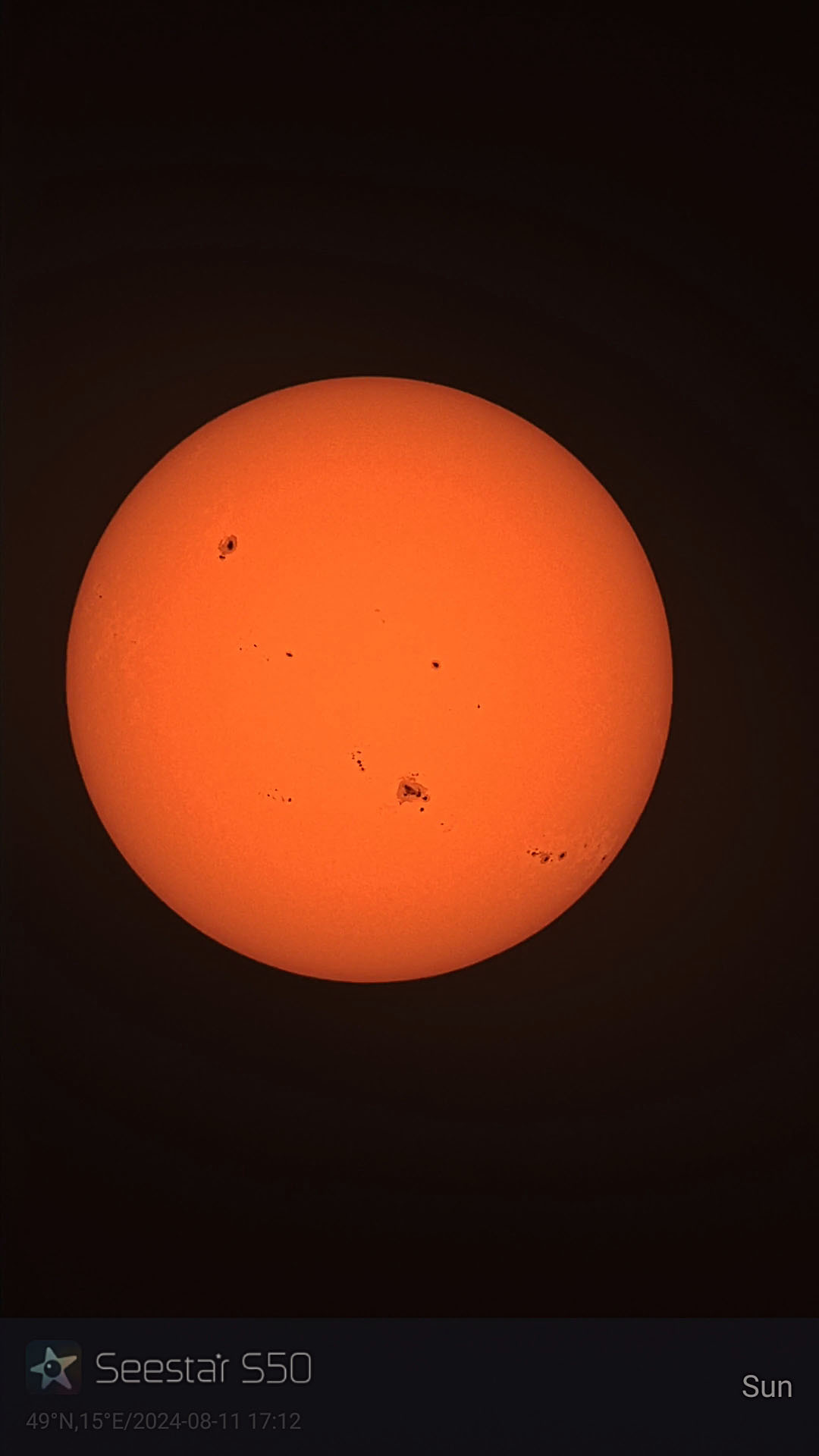

Dnešní odpolední slunce. Jedno s originál filtrem a druhá s baader folií.
Bohužel po té automatické aktualizaci. Mě to přijde, že to funguje hůř. Objekty to nevyhledává dobře a Jupitrer ráno to nedokázalo zaostřit.
