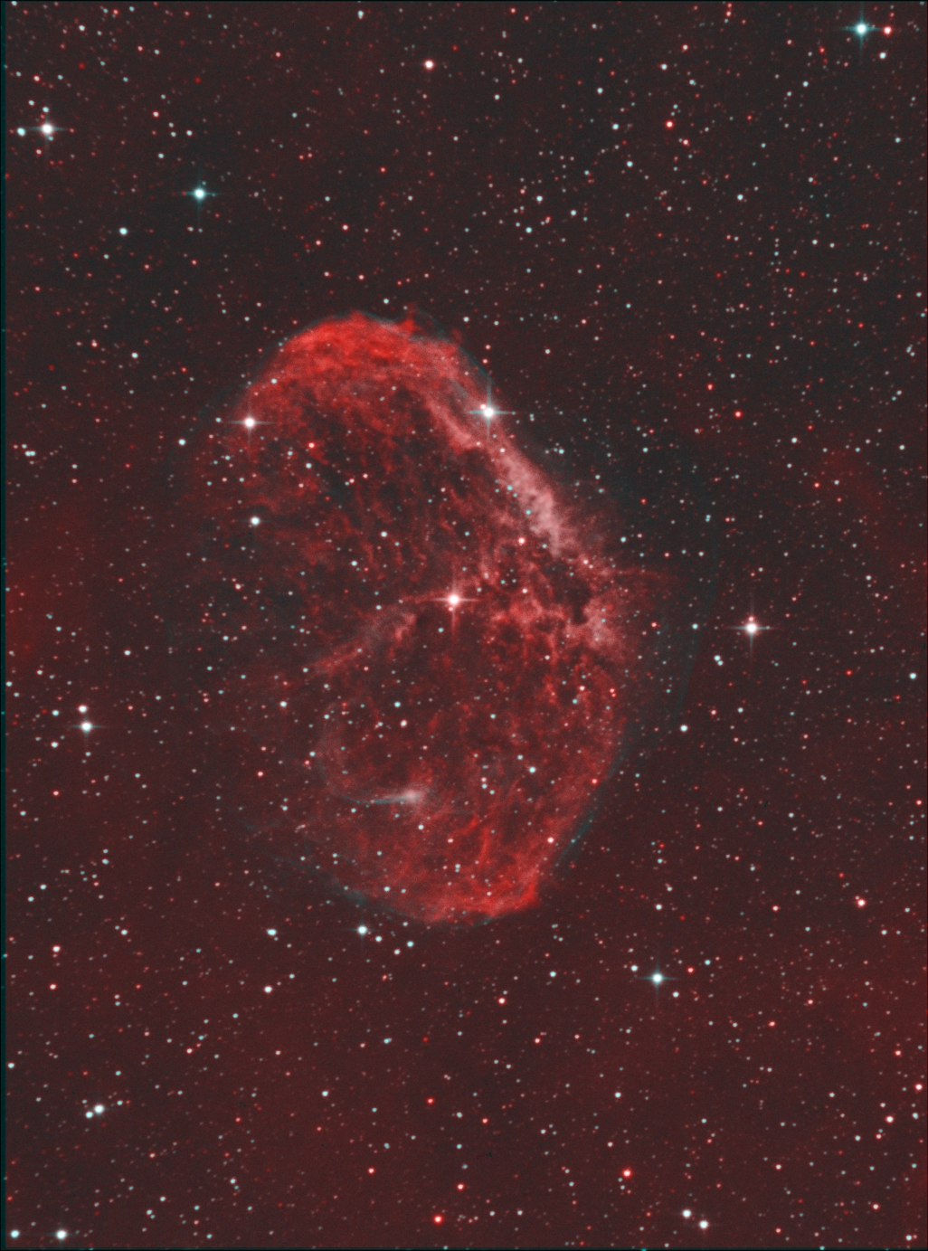

Nasbíral jsem nějaké OIII data tak jsem zkusil bi-color verzi..U toho kyslíku by to chtělo určitě min. 2x tolik expozic..třeba se ještě k tomu dostanu. Je to 16x300s Ha, 19x300s OIII a 9 darků. Zpracováno v DSS+Pixi.
DaveOne
Příspěvky: 2584
Bydliště: Uherske Hradiště
Re: NGC 6888
#400
Příspěvek od DaveOne »
Tak ještě trochu méně červená verze.. ;)
Příspěvky: 8530
Re: NGC 6888
#401
Ale taky dost tmavá. :)
DaveOne
Příspěvky: 2584
Re: NGC 6888
#402
No při té celkové délce expozice je to proste o kompromisech..samo že nějaký Pixi machr by z toho i tak pravděpodobně dostal více :)

Po dofocení nějakých dalším OIII dat jsem se znovu pustil od podlahy do zpracování této krásky..myslím, že je to krapet lepší, hlavně se mi podařilo dostat tam více té modré obálky :) Více info na astrofotkách.

zkusil jsem tuto mlhovinu fotit na vysoky gain po minutovych expozicich.
140x60s Ha a 95x60s OIII
Newton 200/1200, qhy183, bin2x2, gain 30, offset 50
eq6-R
Nevim myslim si ze to kresli dobre, ale mam porad hvezdy do trojuhleniku, nevite co s tim? Zrcadlo jsem zaclonil na 195mm, vsechno by melo byt v rovine, ale stejne to dela todle.
i ten bader mpccIII se mi nejak nezda, pri f6 a malym cipu mi to porad na jedne strane ty hvezdy protahuje.
oIII bylo zmrsene, nesel mi dithering, tak jsem to tim jenom obarvil.
astar
Příspěvky: 2491
Věk: 69
Re: NGC 6888
#405
Příspěvek od astar »
Na tom snímku skoro nic nepozoruji . To protažení , bude nakloněním korektoru . Musel bych to vidět v originále 100% velikosti . Už jsem to psal v jiném příspěvku . Udělej si sérii několika snímků z různým rozostřením před f až po f, případně i za, od velikosti hvězd cca 10-15 pix. Tak nejlépe posoudíš jak se to chová a kam by si to měl naklonit .
