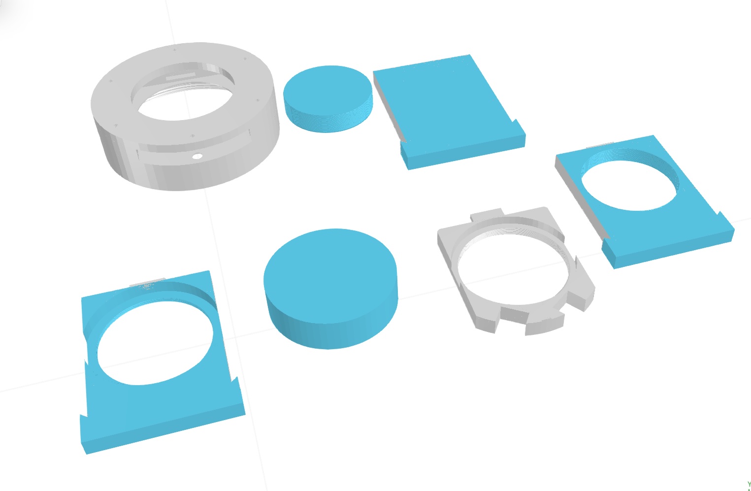

Pridávam sem svoju prácu. Dlhšie som sa snažil vyriešiť upevňovanie filtrov na RASA 8 pri použití ASI2600 kamery. Nedávno niekto vyrobil túto súčiastku. Mal som v pláne ju kúpiť, ale keď som si všimol, že je vytlačená, nejako sa mi tých 460 Eur prestalo zdať primeraných. V každom prípade, začal som s návrhom vlastnej.
Ešte nemám doriešené nastavovanie náklonu kamery (nakoľko na použitie tohto slideru sa musí odmontovať pôvodný čierny plátok z kamery), je ale možné, že to vlastne ani nebude potrebné... stačilo by podložiť jednotlivé skrutky spájajúce kameru a vytlačený model... Ak by sa mi podarilo dať model vyfrézovať na CNC, dajú sa tam tie vychyľovacie skrutky implementovať...

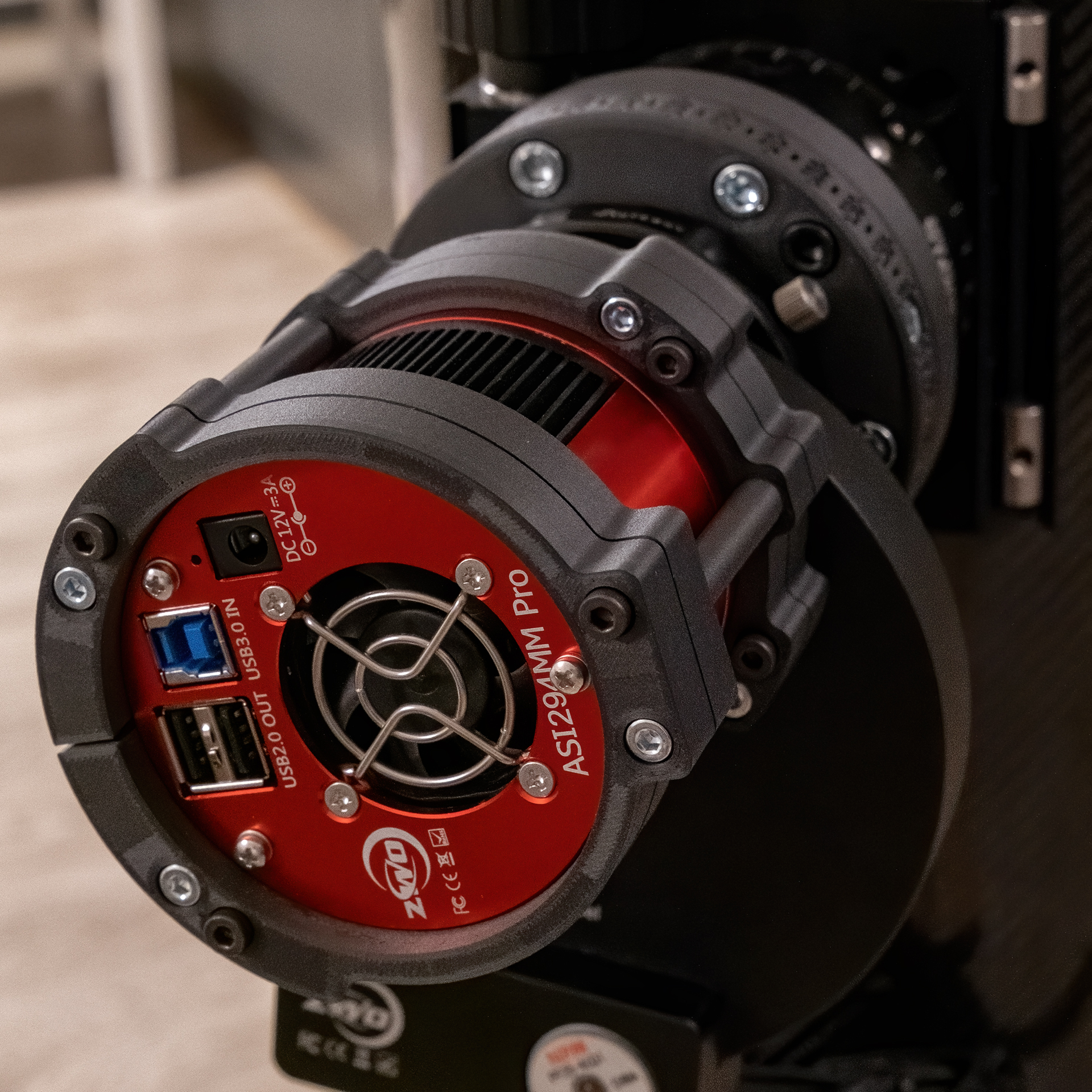

Stále řeším nějaký tilting a podobné věci a na YT jsem narazil na jednu vychytávku známou jako fotonová klec, která je určená zejména pro dalekohledy RASA. Tato klec řeší náklon senzoru pro kamery, které ho nemají zabudovaný, rotaci kamery pro případnou kompozici a také doladění správného backfocusu. No a N.I.N.A. má už nějakou dobu speciální plug-in, který díky sérii fotek dokáže říct, jaký roh kamery je potřeba zvednout nebo snížit a to v rámci mikronů a to samé backfocus.
Na spodní části klece jsou štelovací šrouby pro každý roh senzoru a objímka na zajištění kamery. V horní části zvedací šrouby, které posouvají kameru nahoru / dolů a tím se mění backfocus a další objímka.
Celé to zní docela easy, takže jsem si říkal, že bych si to mohl jen tak pro srandu vymodelovat, postavit a vyzkoušet.
Tištěno z Průšament PC carbon, takže pevnost perfektní, jen to bude chtít doladit přechod z klece na M42 závit kola, tam mám drobný vakl pokud zatlačím silou.

Re: 3D Tisk - modely, nápady, zkušenosti
To vypadá hodně zajímavě. Dáš sem pak model?
Zatím je to prototyp, žádné reálné testy a má to pár much k opravení. Možná později.
