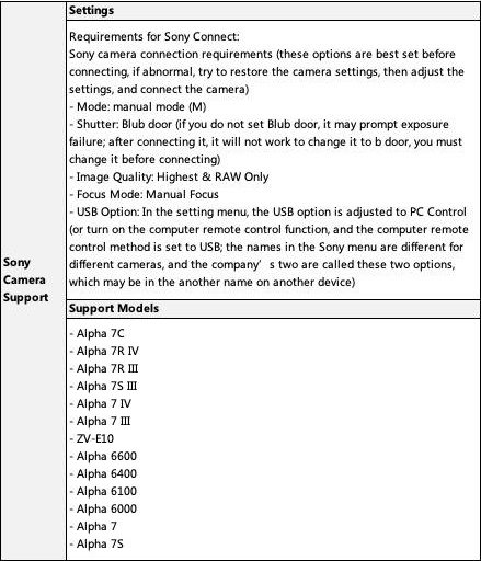

Hlavní novinkou ve připravované verzi 2.1 je podpora SONY ALPHA foťáčků
Roman

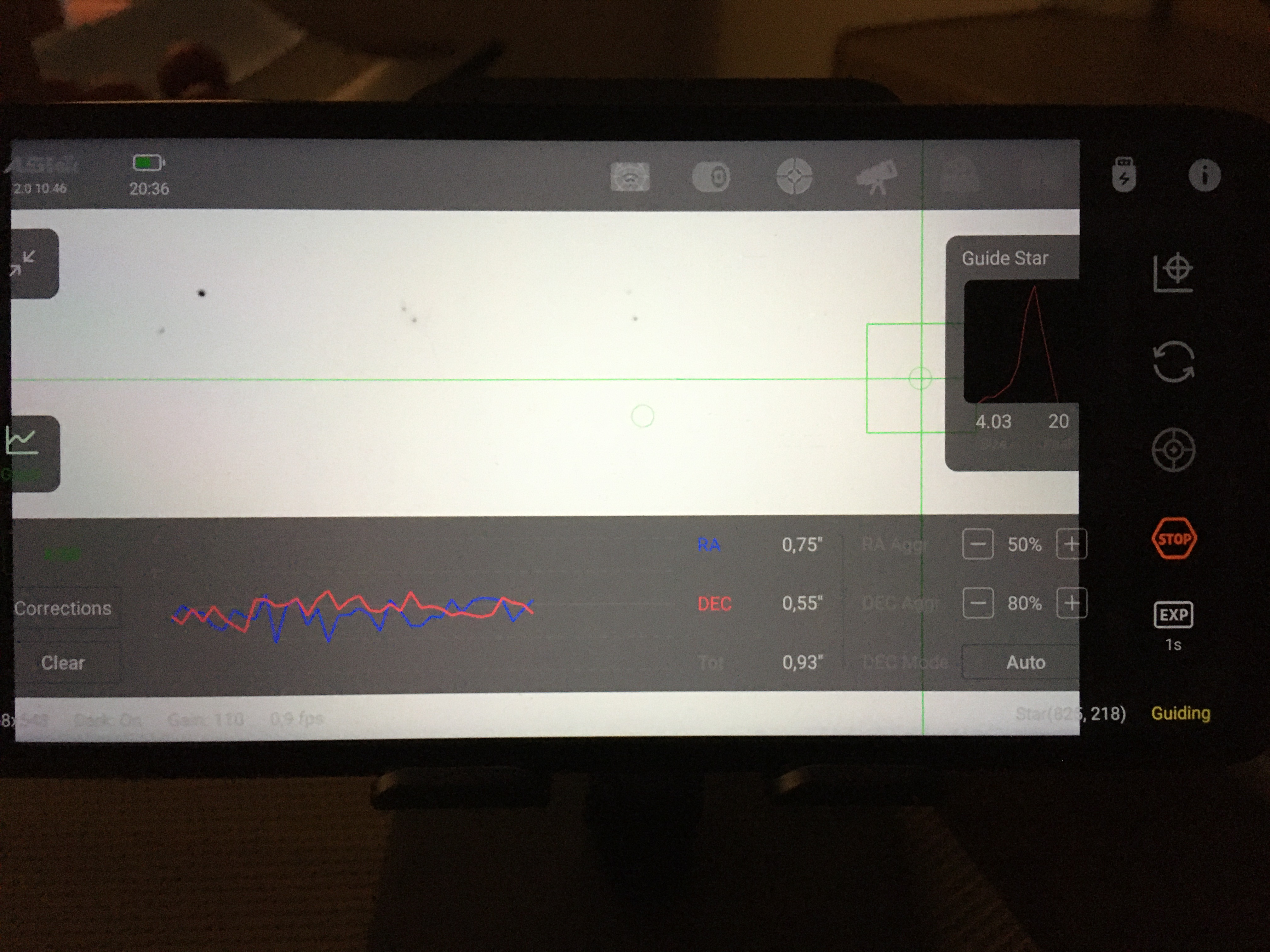

Ahojte, mam nasledovny problem s ASIAIR PLUS...
ked otvorim guding a nacitani snimku, je snimka akoby invertovana - pozadie je biele a jasne hviezdy cierne... ked spustim guding tak najde nejaku hviezdu a guding bezi.
Gain mam na 110 a exp. cas 1s. Pointujem ZWO ASI290mm mini...

Ahoj
s jakou verzi SW Android nebo IOS ? Požívám také ASI290MM mini ale tohle se mi ještě nestalo
Roman

Pouzivam Xiaomi Readmi Note 9 s Android 12 (SKQ1), ale pred par dnami som aktualizoval telefon, konkretne ten ich sw MiUi na verziu 13, mozno to je pricina...
Este dodam, ze ked som skusil ASI290mm nastavit ako hlavnu kameru a urobil som s nou v Preview mode snimku, tak ta bola v pohode. Ale ked som chcel zaostrit guider, tak v rezime Zoom bola fotka "invertovana".
Dufam ze som to popisal zrozumitelne :roll:

Vyzkoušej polední betu vice SZ
Roman
