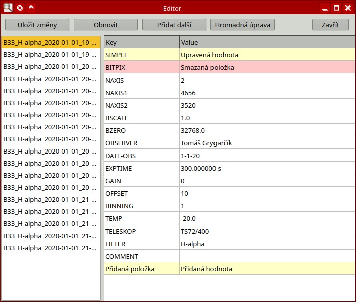

Udělal jsem první návrh editoru hlavičky. Dostanete se tam dvojklikem na zobrazenou hlavičku v hlavním okně.
RAWy odfiltruji, nelze upravit jejich EXIF. V seznamu souborů se neobjeví.
Vše by mělo být zcela jasné, hromadné úpravy fungují následovně:
1.) vyberte více souborů v seznamu
2.) dvojklikem vyberte pole, které chcete editovat
3.) klikněte na tlačítko Hromadná úprava
4.) v dialogu můžete upravit jen hodnotu (sloupec "Value")
5.) potvrzením dialogu se prohledají hlavičky všech vybraných souborů a pokud je nalezena shoda ve sloupci "Key", odpovídající hodnota se upraví na novou. Jestliže není nalezen odpovídající klíč, vytvoří se zcela nová položka s těmito údaji.
Smazat položku lze klávesou Delete pouze když se needituje hodnota. Opětovným stisknutím se smazání zruší.
Úpravy se zatím neukládají.
- editor.jpg (113.15 KiB) Zobrazeno 4784 x
