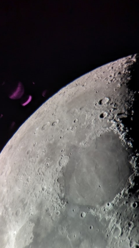

Na té první fotce Měsíce to je evidentně tvůj problém. Měsíc je pravou dolní částí v okraji zorného pole, foťák šikmo. Nezávisle na názorech na různých fórech. A odlesky, při přepálené expozici dělá každá optika . na to také časem přijdeš.

Milane tve znalosti beru a uznávám,to je jasny,ale ne tentokrat nemas pravdu,to halo tam bylo pri kazdem prilozeni okularu i primo na kameru a mohl si s tim delat co chces,nemusel bejt ani v drzaku,ted ,ted uz tam není ani ťuk,škoda ze bydlis tak daleko,docela rad bych ti to ukazal .☝️

Odlesky jsou jedna věc, ale na té první fotce Měsíce v příspěvku z 23.7. 11:57 je vpravo dole vidět nejen fialový nádech, ale taky výrazná neostrost. A to už bych jen na odlesky asi nesváděl. Navíc když si tu fotku otevřu v editoru, zesvětlím a zkusím extrapolovat ten světlejší kruh dobře viditelný v horní části, tak bych řekl, že se v tam vpravo dole Měsíc dostal hodně blízko k okraji zorného pole a tam jsou obvykle optické vady výraznější. Možná dokonce úplně na okraj a právě proto vypadá trochu uříznutý.

Podle mě je to tak, ale jak jsi viděl výše, s tím nepochodíme :)
Nakonec, kolega se neptal kde udělal chybu, ale kde ji udělali soudruzi :)
