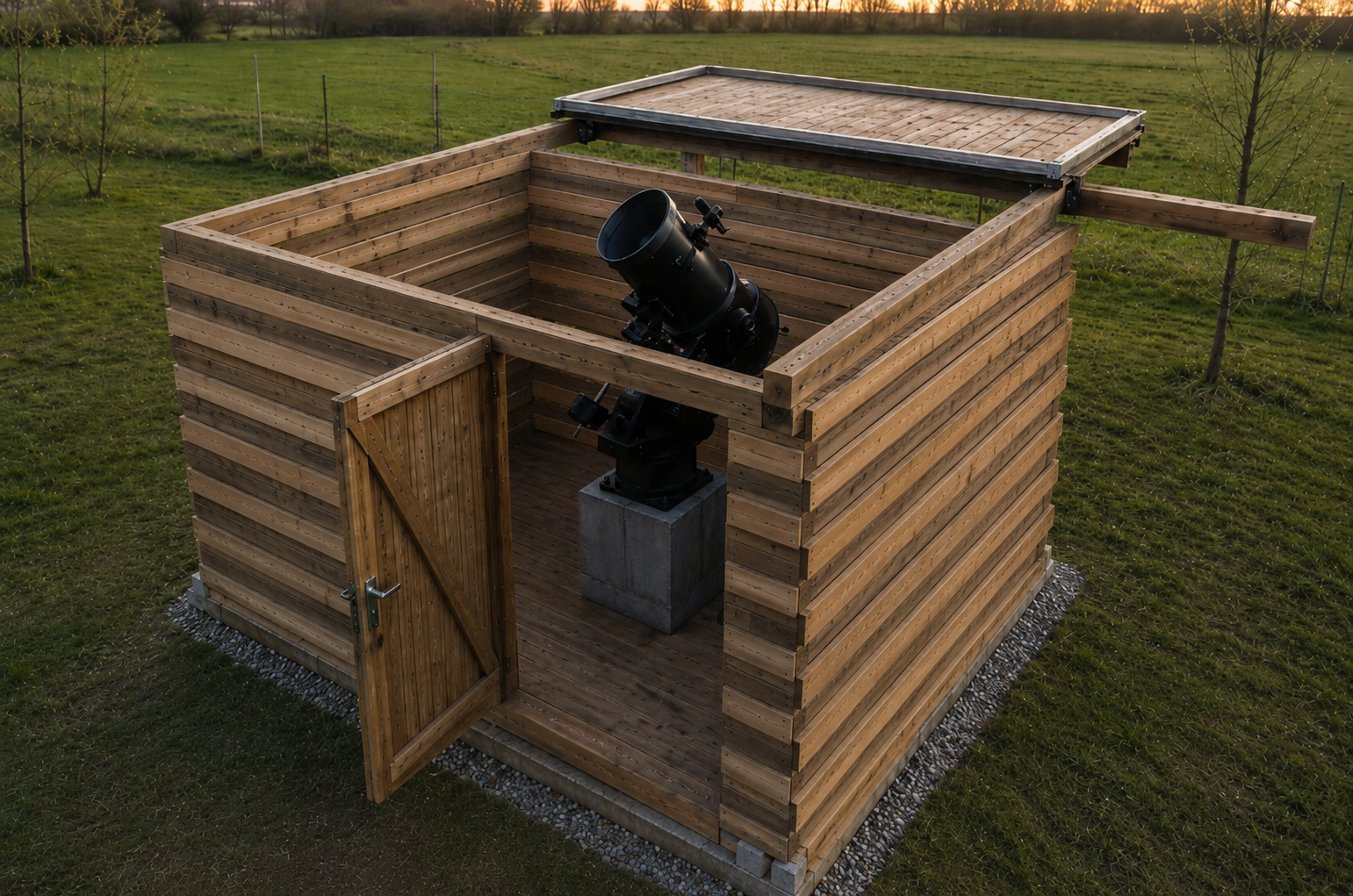

Vizualizace podle Stanislavova přání – co nejméně palet rozebírat. 12 palet stěny, cca 12 palet na rozebírání a jednotky palet jako podlaha.
Z palet jdou udělat jinak i ty hranoly – ze špalíků obitých prkny. Je to vidět i v tom videu, které jsem poslal – je to ale o šikovných rukách, jak jste trefně podotkl.
Máte pravdu s těmi pražci, Stanislave, už jsem z toho taky nenápadně takticky couval. Jen podotknu, že ohlašovací povinnost nebezpečného materiálu to nemá a nebezpečný odpad v soukromých rukách je v tomto případě jen to, co majitel takto označí.
Z pražců jsem naposledy vyrobil s kamarádem kdysi dávno bytelnou rampu na auto. Slouží mu dodnes a má ji na kraji zahrady. Snad kamarád neumře.
Nedělal bych z toho zase grafit z Černobylu. Tím ale nechci snižovat toxicitu materiálu.
Ale máte pravdu, že je to jinak svinstvo, které se hodí fakt už jen někam na okraj. Existují i nenapuštěné pražce (nové), ale to je drahé. 1 Kus u vás stojí cca 2500 kč.
Pokusil bych se někde na pile ukecat lepší cenu. Počet takových pražců na stavbu hvězdárny je 52 ks. S tím stavebním materiálem kolem nás je to asi takto: někdo vidí stavební materiál a někdo jen odpad. Je to o představivosti.

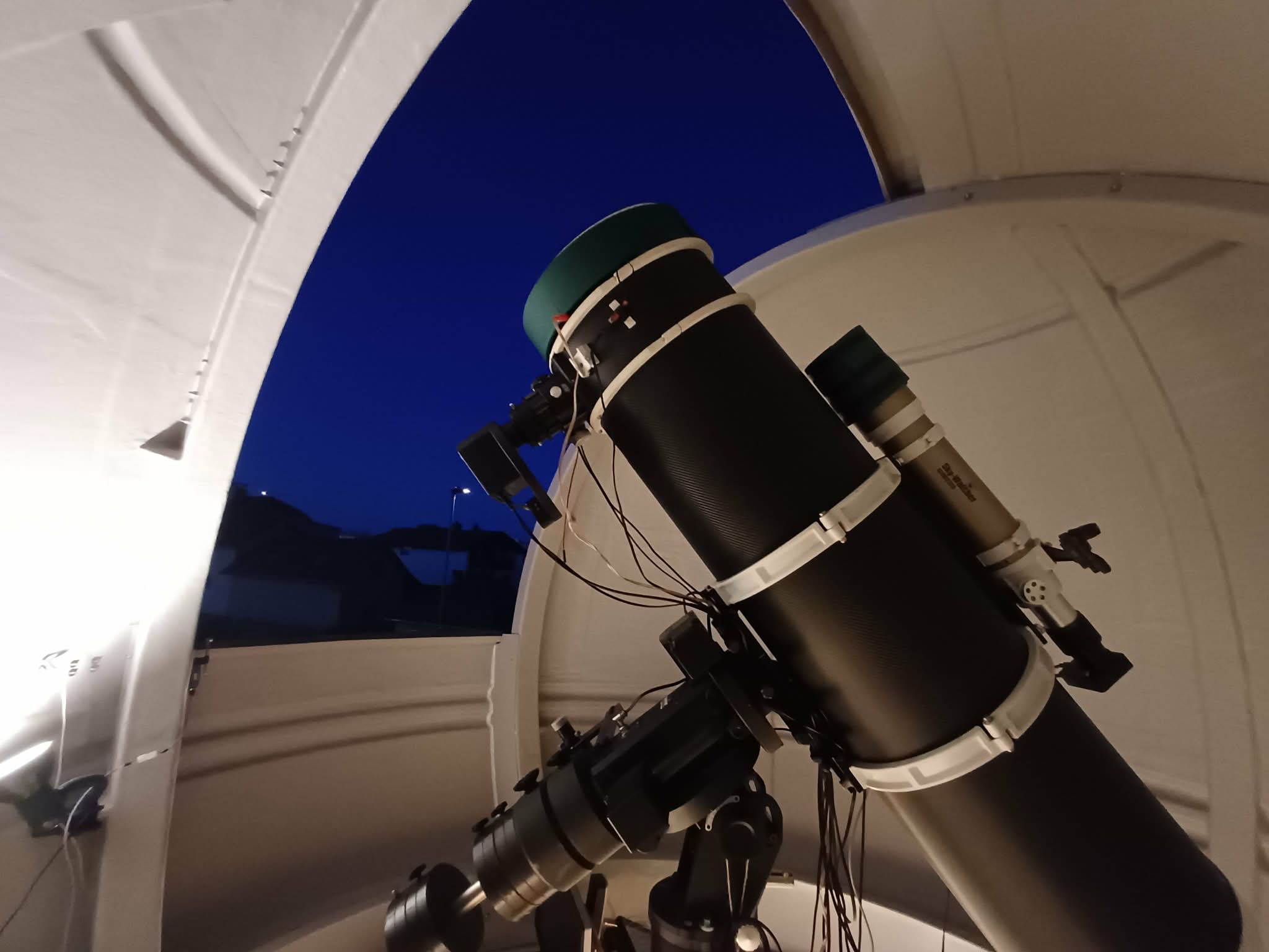

V tomto příspěvku viewtopic.php?t=2488&start=3645#p529818 jsem vyjádřil nějaké očekávání ohledně prvního světla do dalekohledu v naší kupoli. Ale znáte to, člověk míní pánbůh mění...Takže se to stalo letos na jaře se zjištěním, že jsem špatně odečetl výšku sloupu a musel přijet řemeslník z nějšikovnějších, totiž MMys :D a sloup o pěknou část snížit. Bez toho snížení totiž tubus narážel v horních pozicích do pohonu štěrbiny. A proč do něj narážel? Protože návod k sestavení jinak výborné kupole mají Poláci hodně starý a popsáno to tam bylo tak, že jsem logicky dospěl k závěru, že motor musí být orientován směrem do štěrbiny. Prosím, komentáře si nechte pro sebe, ano? :D :D Pak jsem ještě musel udělat změny kvůli ostření pointačního dalekohledu, kvůli tomu pořídit novou řídící jednotku od Pegasus Astro, MMys mně musel předělat jím vyrobený adaptér na okulárový výtah z důvodu nutností použití rotátoru a pak ještě další, už drobnější úpravy. No a konečně, po téměř 2 letech od očekávaného okamžiku, jsem připravený na nadcházející dlouhé noci bez měsíčního svitu a zimních inverzí... :D
Edit: ještě dodávám, že je plně kontrolovatelná na dálku, neboť to k ní mám z Jilemnice hodinu jízdy autem....

Lukáši, ještě to nemáme úplně všechno spočítané, zcela určitě celkové náklady přesáhnou sedmimístnou částku. Ne o moc, ale přesáhnou. A je to zhruba půl napůl mezi kupoli, a vším, co je dělané kvůli ní, a zahradním domkem.
