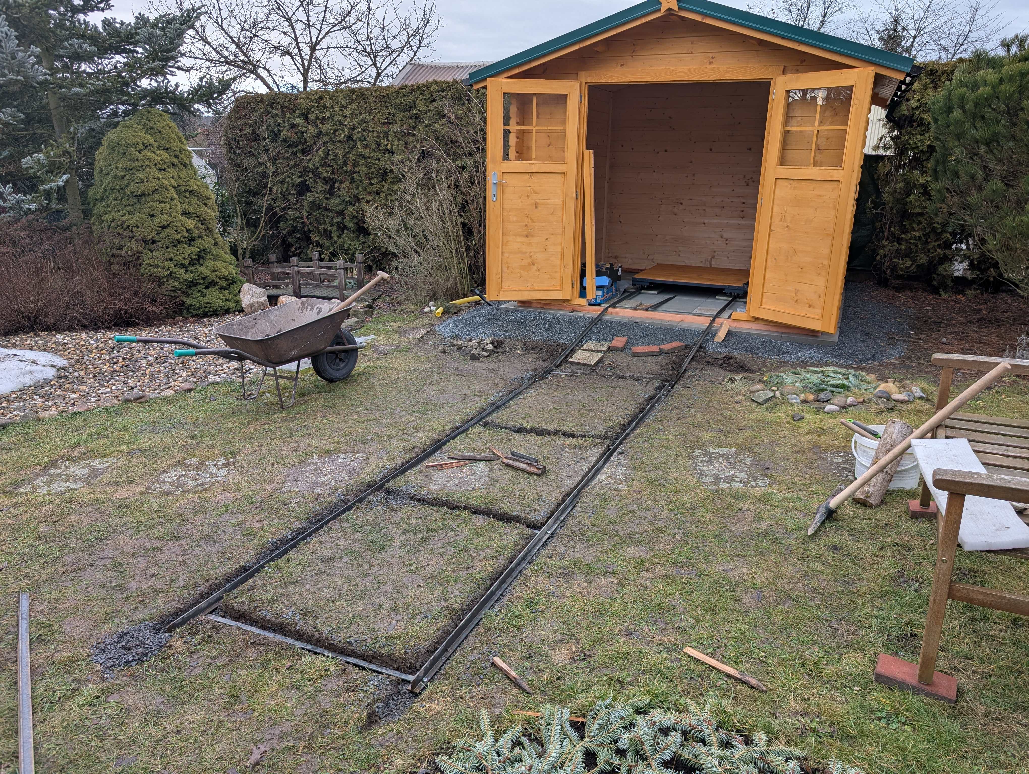

Vozík jde do boudy vytáhnout (nebo vytlačit) naprosto bez problémů, koleje nemají velké tření. Ten naviják jsem také uvažoval, ale není (zatím) třeba. Spojil bych potom každopádně tažné lanko s vedením kabeláže - přejetí nějakého kabelu je při té hmotnosti zaručený problém.

Tření tam není skoro žádné, je to valivé kov na kov. Před pár měsíci jsem s těmihle rolnami (doufám, že je máš nerezové s nerez ložisky) dělal pojezd střechy kamarádovi na astrobudce. Ta váží několikanásobně víc, než hvězdostroj, a jde to ustrkat prstem.
Ale tady je to do kopce, tak je to horší.
Jo, a vydloubal bych okolo trávu a vysypal to hrubšími kamínky. Takhle ti to bude zarůstat trávou.

Tak to nejde, samozřejmě jsem kolejnice důkladně podbil štěrkem (nádražáci vědí), ale jedna z mnoha podmínek byla, že koleje na zahradě nebudou vidět. Takže na štěrku je trávníkový substrát a čeká na osetí. Nějaká ta rozdrcená tráva kladkou na kolejnici rozhodně nebude mít vliv na funkci.

Jak jsou zafixovane ty kolejnice v zemi ? Nejsem mechanik, jen mne zajima jak jsi vyresil pripadne krouceni nebo "propady" kolejnic do zeme pod tihou hvezdrostroje a posunu z budky ven a zpatky.

biker.fm píše: ↑20. 03. 2026, 09:31 Jak jsou zafixovane ty kolejnice v zemi ? Nejsem mechanik, jen mne zajima jak jsi vyresil pripadne krouceni nebo "propady" kolejnic do zeme pod tihou hvezdrostroje a posunu z budky ven a zpatky.
Fixováno je to "pražci", přesněji pásovinou přišroubovanou příčně ke kolejnicím. Pražce jsou celé v zemi a garantují rozchod i to event. kroucení.
Vykopal jsem pro kolejnice i pražce žlaby co to šlo, flexou prořízl i původní dlaždice z cestičky (minimalizace vizuálních škod :D ), vysypal drobným štěrkem a dusal a dusal. Po srovnání kolejí vodováhou (ale je to šikmé v souladu s pozemkem) a napojení na příjezdové koleje z boudy rovnal, podbíjel a dosypával štěrkem.
Takže ty kritické rovné 4m astrofotodráhy leží celé v udusaném štěrkovém loži a na celé dráze se mi polárka v hledáčku nehne. Zatím! :?

A co šturc? Má to šturc, aby to nesjelo do terénu?
Na údržbu bych pořídil plocháč s výřezem tak akorát na kolejnici a hloubkou/šířkou o něco málo víc než co zajede kolo. Když už by hrozilo, že drn vyhodí kolo, tak bych to nasadil na hlavu, prorajboval tam a zpět a kolo si to zase chvíli udrží. Jinak tráva, listí, rosa, mrazík šedivec a první kapky na kolejích, to smrdí průšvihem, ale malá dráha, malé starosti.

Byl tam a bude tam normální trávník, tedy i malé drny. Sekal jsem to a sekat budu. Žádný velký drn v naší směsce jílu a kamení ještě nevyrostl. A když vyroste, opakovaný přejezd vozíkem nerozchodí. Drn není výkolejka.
Abych odpověděl - pořádný šturc nemám, ale na konci jedné koleje je do země zatlučená zarážka. Nízká, aby se o ni nezakoplo a sekačka nedosekala. Ale stačí, vozík v nízké rychlosti zarazí. V zájmu udržení ustavení montáže i kolimace dalekohledu ale skoky vozíku přes zarážku zakazuji!
