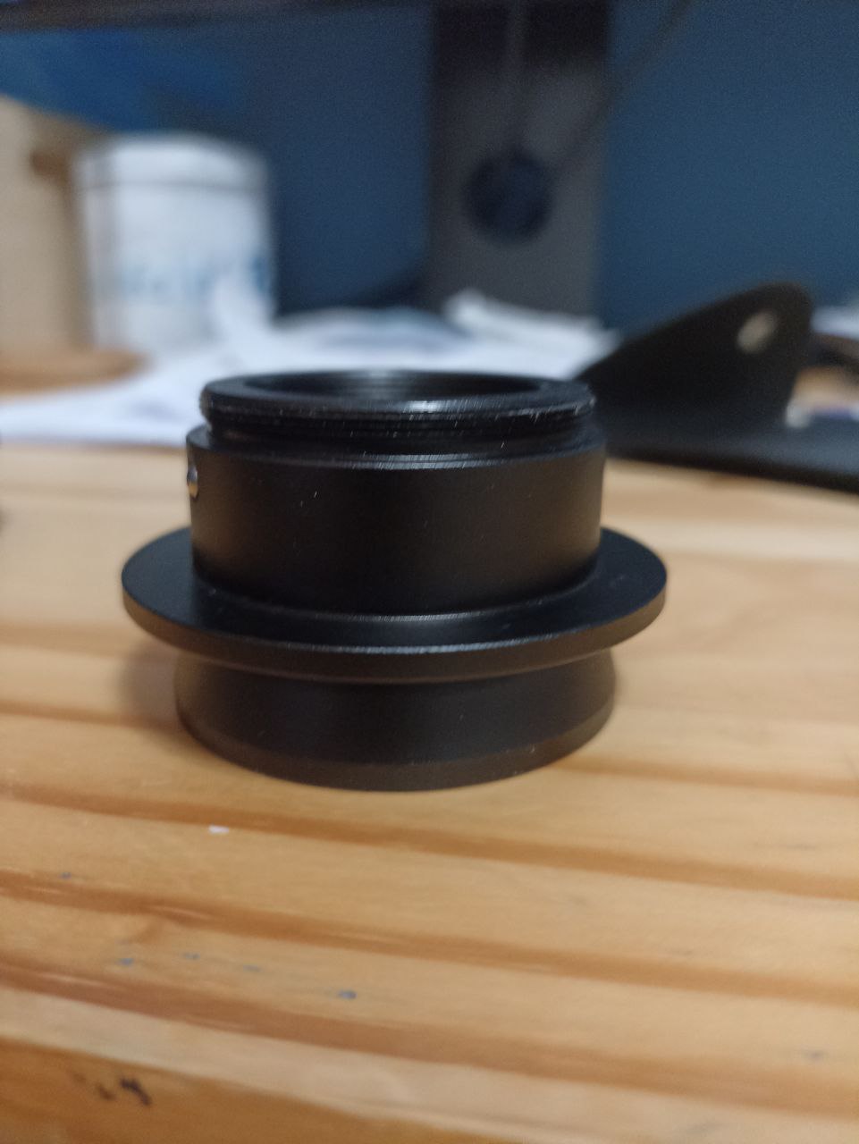

Díky za rady. Sklenutí pole jsem se rozhodl zatím neřešit vzhledem k tomu, že nepočítám, že bych měl na astrofoto v příštích několika letech vzhledem k pracovnímu a rodinnému vytížení hodně času. Navíc při světelnosti 1:9 a čipu o crop faktoru 1,6 by to sklenutí nemělo být moc velké.
Ale mám pořád trochu zmatek v těch různých závitech a redukcích. Ještě jsem si vzpomněl, že jsem k tomu ED100 dostal jeden adaptér, který jsem ještě nevyužil, viz přílohy. Zjistil jsem, že ten kuželový konec jde pěkně připnout do 2 palcového výtahu. Závit na druhé straně má vnější průměr 42 mm. Je to tedy ten T2 a šel by tedy zašroubovat zevnitř do toho adaptéru z https://www.fotoskoda.cz/kipon-adapter- ... non-eos-m/ ? V tom případě by pro začátek stačil ten adaptér z FotoŠkoda?
Pak ještě nechápu, k čemu je ten šroubek co je vidět uvnitř toho adaptéru co mám k dalekohledu. Takhle jak je umístěný tak podle mě bude jenom překážet světlu v cestě.

Toto je tam myslím kvůli otáčení, je to rotátor. A ten šroubek asi klidně vymontuj a dej zvenčí.
Nikoliv. Je to obyčejná redukce z 2" na 1 1/4"

Šroubkem z venčí [jak píše Hádes, ať cituji původce myšlenky
] se upevňuje 1 1/4 okulár po jeho zasunutí dovnitř. Nebo se dá šroubek úplně pryč a ten vnější 42 mm závit se zašroubuje do kroužku, který patří do foťáku.
Tím pádem mnou doporučený adapter 2" - T2 není potřeba.

Dobře, ten adaptér EOS-M T2 tedy koupím, ten bude potřeba každopádně. Že je ten menší průměr u toho dílu 1.25 palce mně taky napadlo, tak uvidím, jestli je ten vnější opravdu T2, snad ano.
Vanguard Endeavor ED II 10x42, Nikon Monarch 7 10x30, GSO 12 inch dobsonian deluxe, TS sd-apo 80/560, TS edt-apo 115/800, Spektiv Delta Optical 65 ED Titanium II, Rysova montáž, Skywatcher EQ5, Karbonový stativ s fluidní hlavou Gitzo
Ten vnější závit na té redukci je určitě T2- takhle byly vybaveny všechny staré i ty nejlacinější 2" výtahy. Zrcadlovka tam přidělat půjde. Tady není třeba spekulovat - proto se to takhle vyrábělo a vyrábí.
Díky, takovéto určité vyjádření jsem potřeboval. Objednal jsem ten Kipon T2 adaptér, zkusím udělat pár fotek Měsíce, Jupiteru a třeba M42 a uvidím, jestli do toho budu chtít dále investovat.
