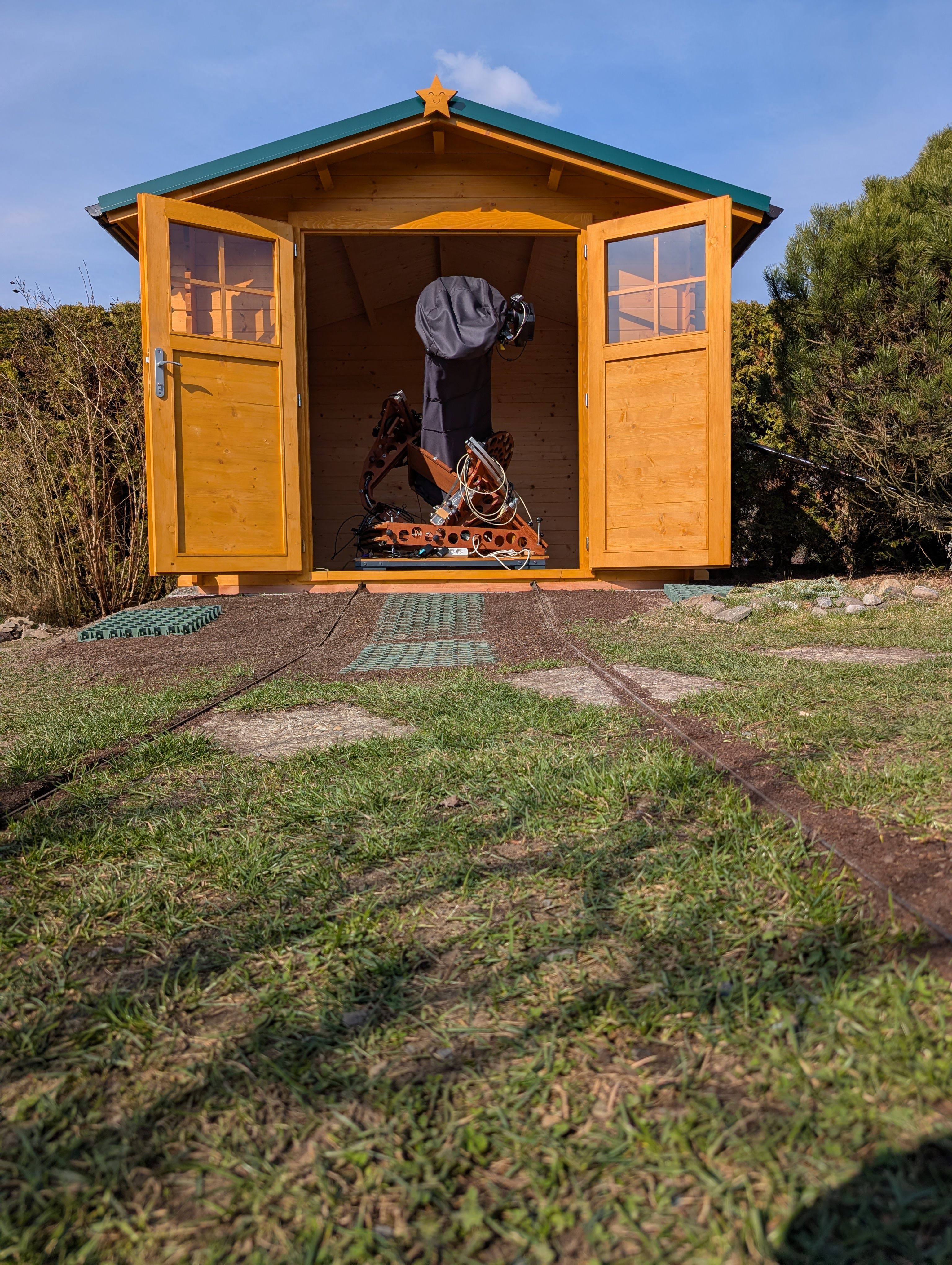

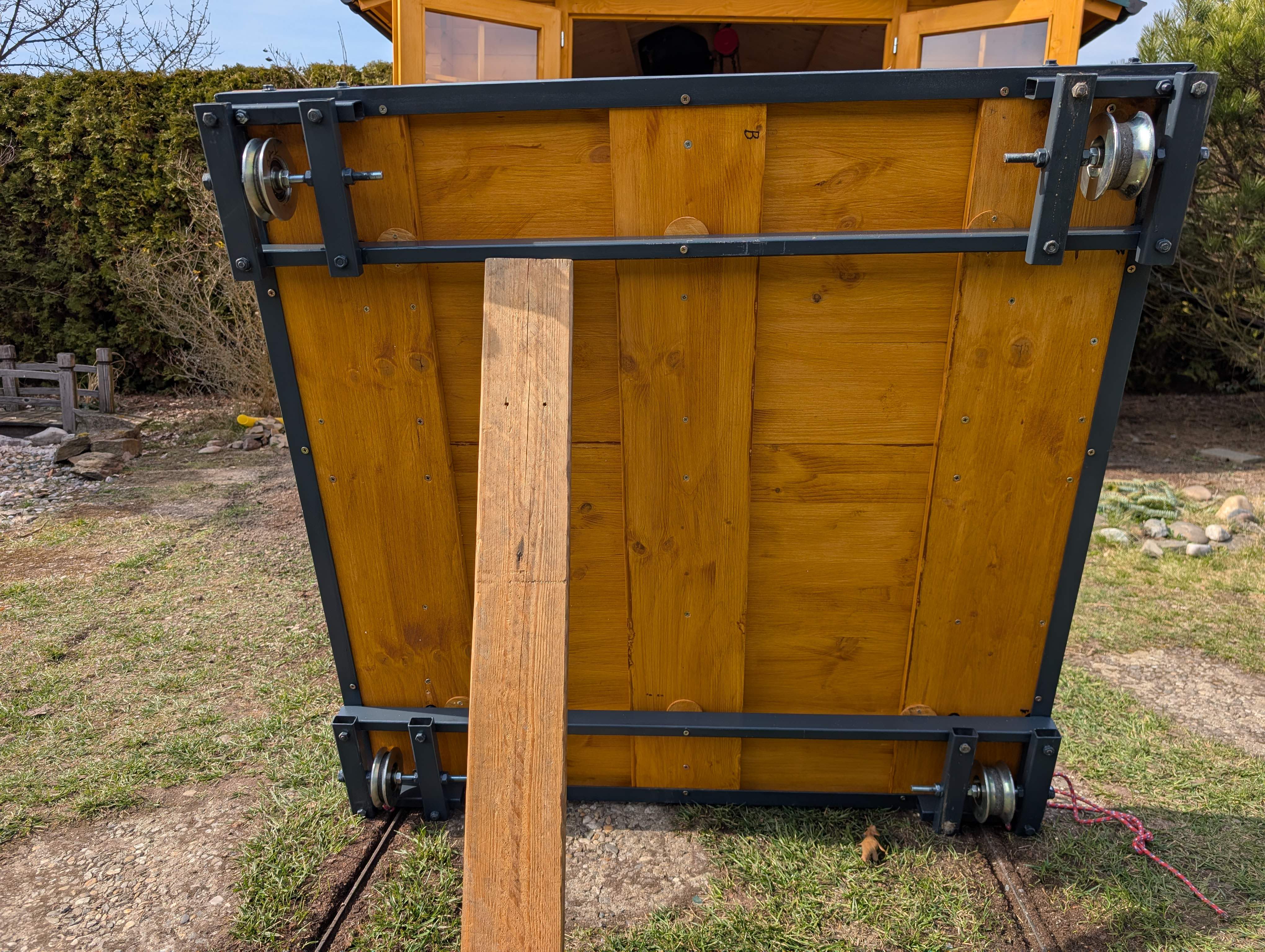

Zahradní astroželeznice
Z řady důvodů jsem to po dlouhém přemýšlení a ukecávání manželky postavil tak, jak je z obrázků vidět.
Kolejové vozidlo je bytelné, těžké, jsem s tím naprosto spokojen, Hvězdostroj je mnohem stabilnější a fotí parádně. Čtyři poslední metry "kolejí" jsou co možná přesně (ne vodorovně!) usazené, takže si mohu popojet podle toho, kde na obloze fotím a bez toho, abych nějak extra šteloval Polárku.
Rozchod je 95cm.
Ano, hledám i neotřelé cesty!
Rozchod je 95cm.
