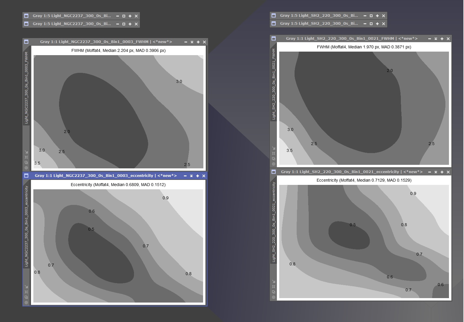

#3771
Příspěvek od Stargazer_Boy »
Príjemný deň prajem,
vedel by ma niekto prosím usmerniť, čo môže spôsobovať takýto ohyb poľa na RASA8?
Včera som sa snažil skontrolovať kolimáciu pomocou umelej hviezdy, ale začalo pršať, neviem, či počas dažďa (teleskop bol pod strechou) tá foto má výpovednú hodnotu..
Ďakujem vopred za pomoc
kolimacia
kolimacia
Dve 300s expozície v rôzne dni, rôzne objekty, podobná analýza poľa v PI
Příspěvky: 25276
#3772
Kolimace by mohla být +/- O.K. A to, jak je osvětlené pole, bych řešil na Flatu. Na snímku, ovlivněném vinětací, gradientem oblohy a vlastním objektem, se nějak nedají ty vlivy od sebe oddělit. A připrav se na to, že to stejně nebude symetrické, což ve výsledku stejně ničemu nevadí.
Příspěvky: 18565
#3773
Jestli je FWHM hvězdy v jednom rohu 2.5 a v druhém rohu 3.5 a uprostřed okolo 2 pixelů, to bych fakt neřešil. Podle mě je to takřka dokonalý stav. Jak vlastně vypadají ty reálné snímky, že to řešíš ? Je tam něco viditelně křivé ? Vadí to při reálném focení ?
Stargazer_Boy
Příspěvky: 68
Registrován: 25. 12. 2020, 12:49
Věk: 28
#3774
Ono to nevyzerá zas nejako katastrofálne, ale aktuálne s kolegom tlačíme na 3D tlačiarni prvý (už naozaj kvalitný) model slidera na RASA 8 s ASI2600 a prišla na rad otázka, či sa po toľko investovanom čase neoplatí doťuknúť aj ten teleskop.
Prikladám fotku IC405 - stred(posledná) a štyri rohy neosekaneho obrázku.
Myslím si že dáva zmysel skúsiť tie dva viditelne horšie rohy upraviť, chcel by som robiť mozaiky väčších hmlovín...
Příspěvky: 25276
#3775
Já bych nic nevymýšlel, jako první krok bych vzal oficiální návod od Celestronu a pokusil se s pomocí bahtinovy masky to pořádně seřídit. Pomocí difrakčních kroužků uprostřed se to ho dobře nedosáhne.
https://www.celestron.de/ce_de/download ... grafen.pdf
Domnívám se, že ty rohy nebudou nikdy úplně O.K. u APS-C formátu - nakonec to tvrdí i výrobce.
