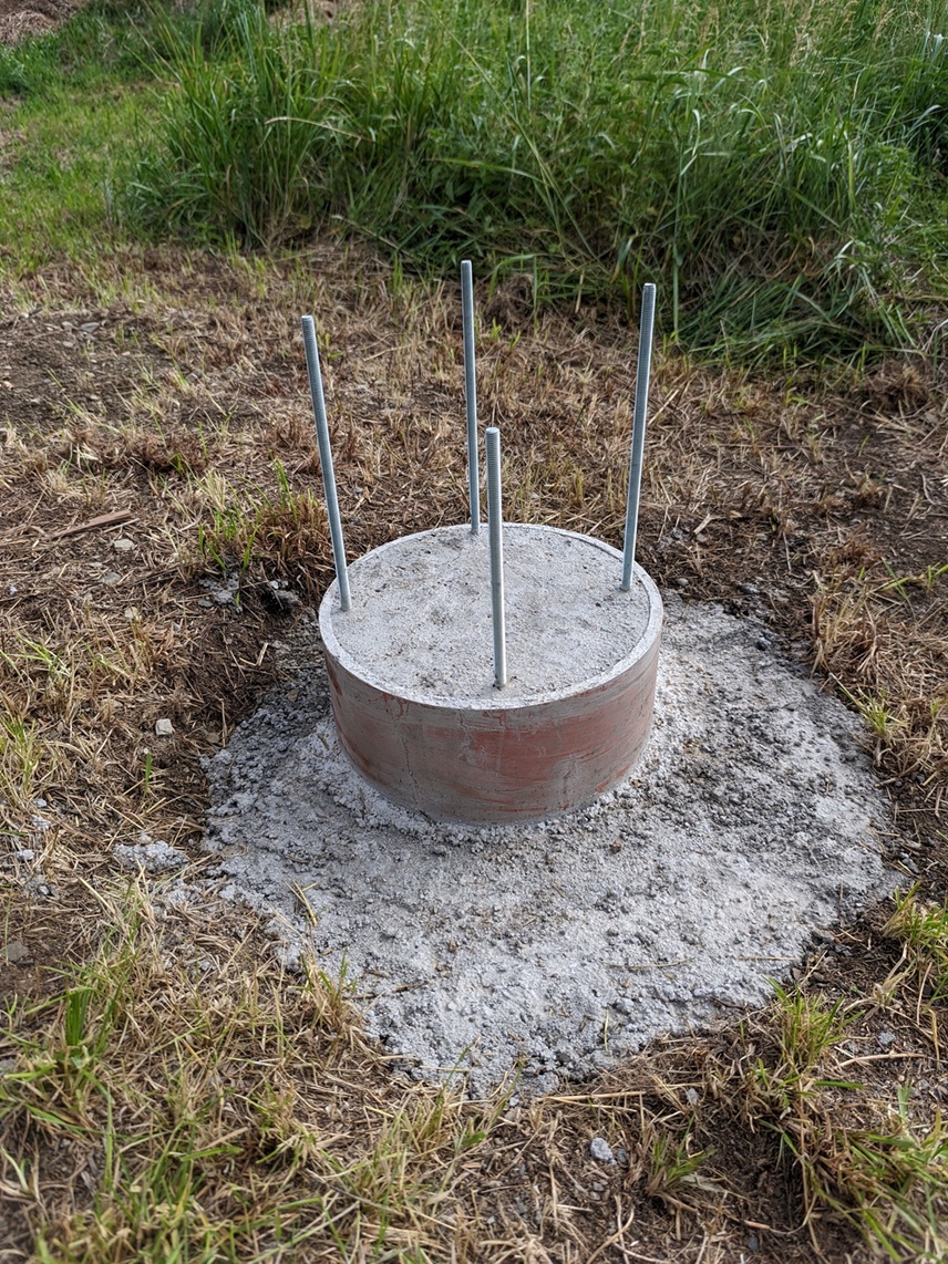

Projekt "pevný sloupek" úspěšně dokončen.
Zatím jsem to nechal včetně těch zbytečně širokých podstav, nechtělo se mi to (zatím) hyzdit ořezáváním. Dalekohled do podstavy naráží u většiny cílů až kolem šesté ráno bez potřeby meridian flipu, takže to tak zatím nechávám, jen rozteč plošin jsem zkrátil na max 10cm potřebných pro to, aby se mezi ně vešlo upnutí montáže (je to vidět na třetí fotce). Vibrace se objevují jen když do toho vyloženě drkám, vítr se chvěním neprojevuje.
Pod zemí jde beton cca 75-80cm do dloubky, závitovky tak 50cm. Skruž (15cm odpadní trubky) nejde pod zem, slouží jako bednění nadzemní části. Beton kolem skruže jsem zase zahrnul hlínou, takže kouká jen těch cca 10cm nad zemí.
- PXL_20250603_065745772.jpg (648.64 KiB) Zobrazeno 3455 x

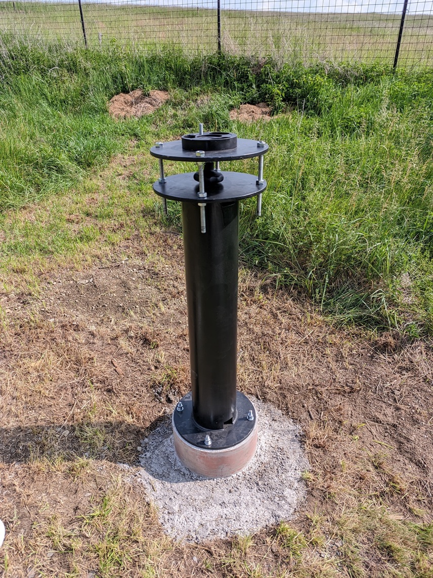

Tady už s namontovaným sloupkem.
- PXL_20250603_074000867.jpg (696.67 KiB) Zobrazeno 3455 x
