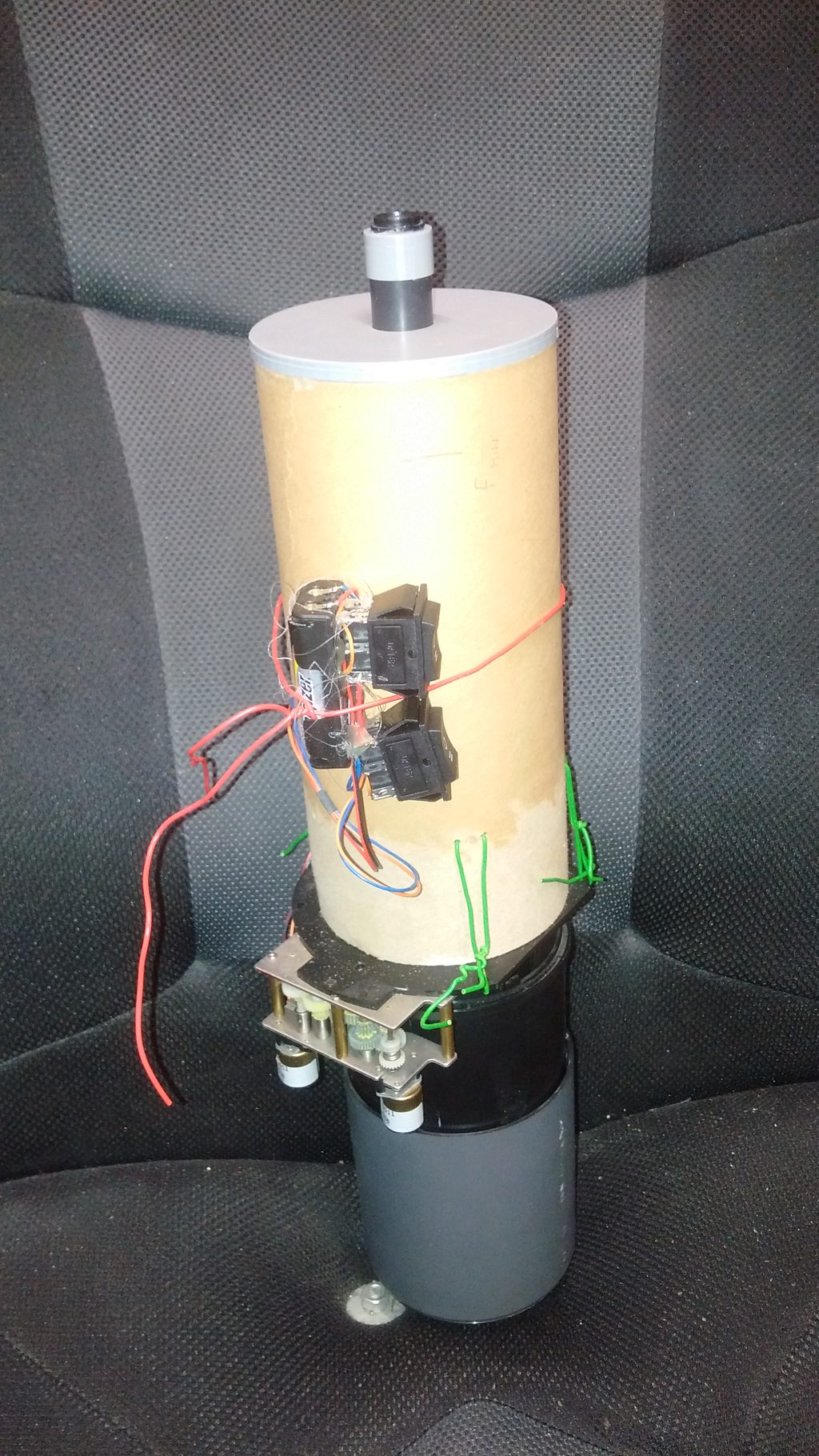

od Onnyxer
1) venku nevidím nic i bez "toho", co jsem složil, uvidím co bude, až dojedu domů na vesnici,
2) uvnitř, když dám max. ohniskovou vzdálenost objektivu, a koukám oběma očima (jedno přes a druhé mimo), tak jsou věci tak 4x větší,
3) obraz ostrý, pěkně se na to kouká.
Rychlovka, funkční, kvalitu neposoudím, ale RADOST.
ovládání ZOOMu obraz mění znatelně, to je jasné, ale ten druhý motor co na projektoru, ze kterého je objektiv, ostřil, tak nedělá s obrazem nic pozorovatelného.

V noci to byl problém udržet v ruce, ten objektiv je težký a mimo rozumné těžiště. Obraz byl venku podstatně horší, zřejmě v závislosti na vzdálenosti pozorovaného (konvice v místosti 15M vs měsíc venku) objektu.
Dotaz: mám pocit, že mám dlouhý okulár a ten cloní svazku světla co vystupuje z objektivu.
1) Jak zjistit tvar/úhel toho svazku, popř. z jak velké plochy zadní stěny objektivu vychází ?
2) jaký obecný vliv má délka okuláru sestavě ?
3) pokud je obraz v oku zaostřen, znamená to, že z čočky okuláru vychází paprsky opět cca rovnoběžně ?

Jasan, chápu. Psal jsem že, DALEKOHLED-RYCHLE a chtěl rychle poradit nejvhodnější komponenty z toho co mám. Byl večer, nikdo nereagoval, tak jsem stavěl. Teď budu ladit techniku i znalosti.

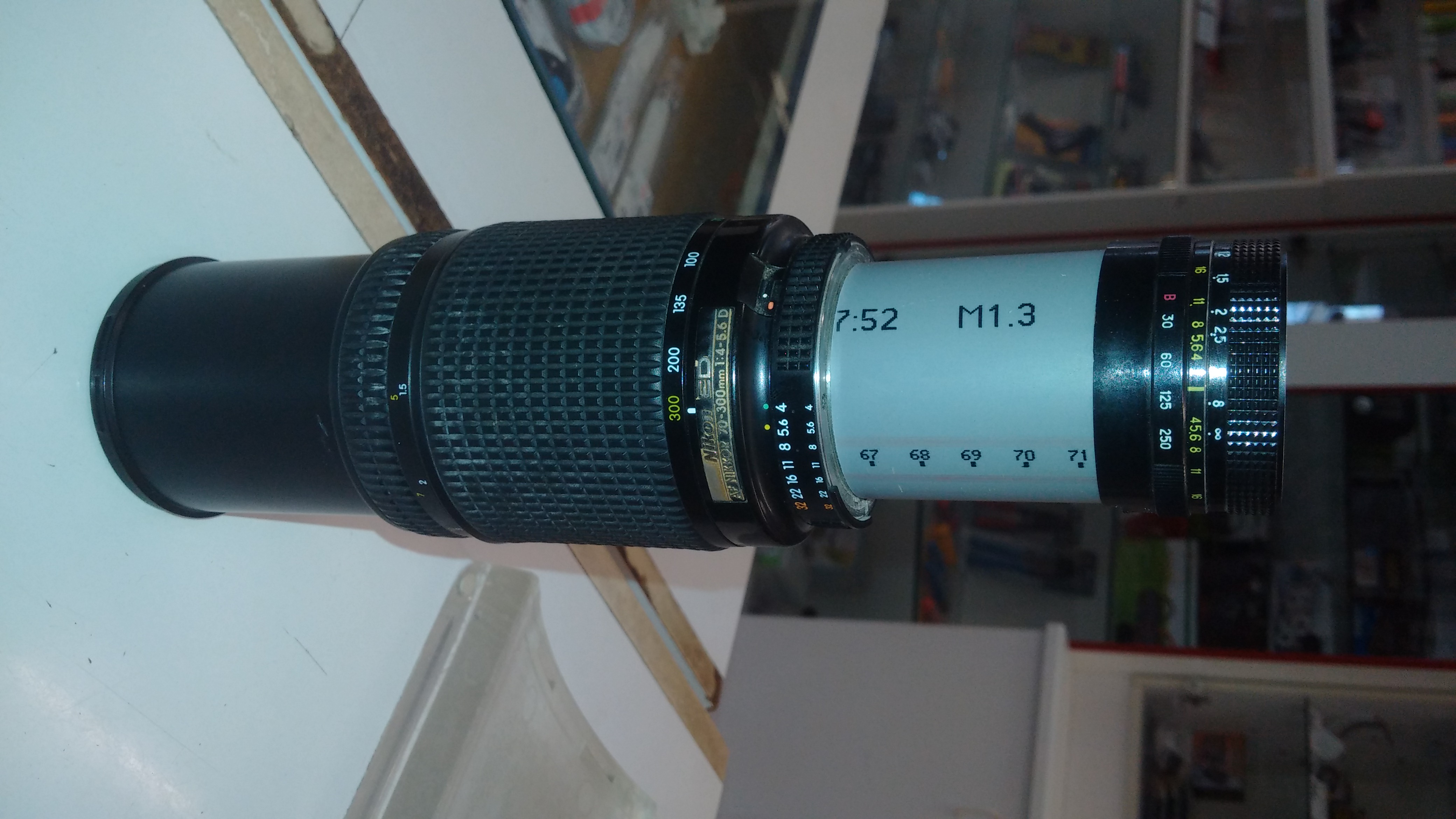

Roura je viz příspěvky výše. Okulár nemám, mám jen to co je na obrázcích. Dnes tam dám ten triplet z foťáku a možná něco uvidím :D .
Ještě mám foto objektiv 70-300. Možná ty objektivy rozeberu jsou to odpady. Prostě cesta pokus omyl. Zítra by mi měl kamarád dodat z optiky čočky (sice plast) 1 a 0,5 dioptrie na pokusy. Dnes jěště nějaký úchyt, bo je to těžké do ruky. Za rady ovšem díky.

Přes projektor-objektiv použitelné zvětšení do cca 2x s fialovým kruhem kolem měsíce. Při zvyšování zvětšení se začala zobrazovat síť kosočtverců, která je viditelná pod uhlem i při pohledu na objektiv zepředu. Celkové žluté zabarvení. Rozdíl mezi jednoduchou čočkou a tripletem jako okulál je znatelný ve prospěch tripletu.
Hvězdy úplně nanic. U nich jsem pochopil důležitost stativu.
Dnes bude pokus s foto objektivem 70-300 v kombinaci s tripletem.

Teď koukám na měsíc a obraz je pěkný, cca 4x větší. Hvězda vlevo nahoře nad ním čistý bílý mini kruh. Jdu se koukat dál a už se těším a budu mít něco z větším přiblížením.
