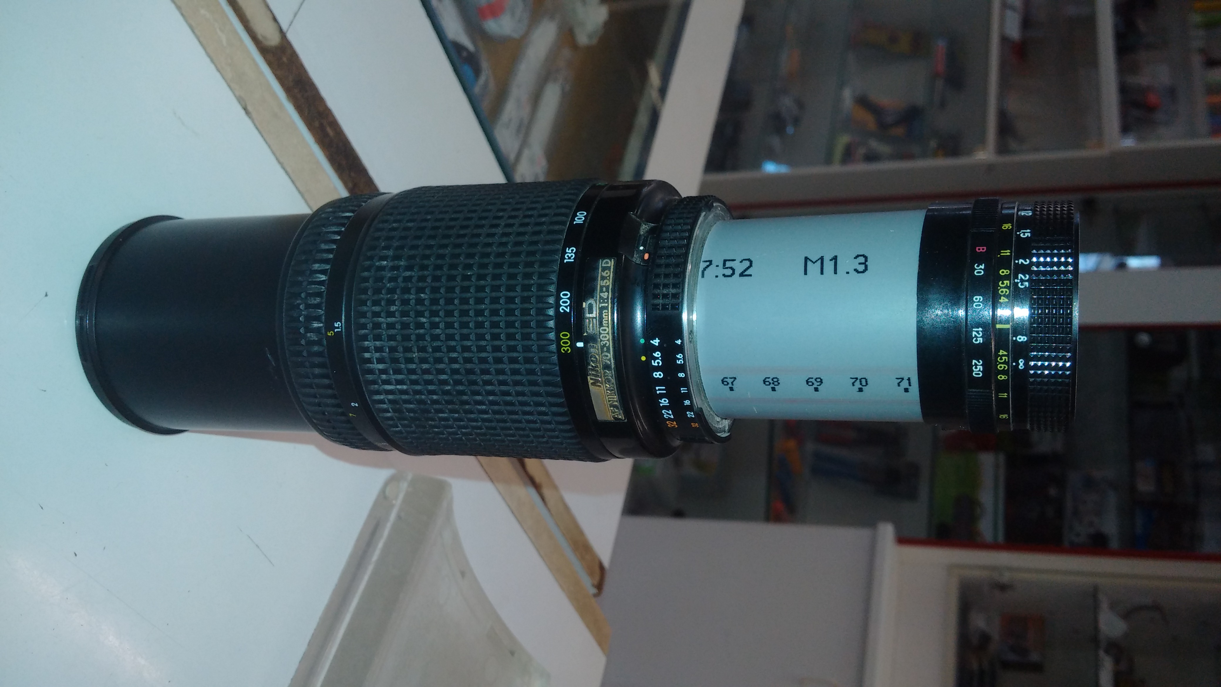

1) venku nevidím nic i bez "toho", co jsem složil, uvidím co bude, až dojedu domů na vesnici,
2) uvnitř, když dám max. ohniskovou vzdálenost objektivu, a koukám oběma očima (jedno přes a druhé mimo), tak jsou věci tak 4x větší,
3) obraz ostrý, pěkně se na to kouká.
Rychlovka, funkční, kvalitu neposoudím, ale RADOST.
ovládání ZOOMu obraz mění znatelně, to je jasné, ale ten druhý motor co na projektoru, ze kterého je objektiv, ostřil, tak nedělá s obrazem nic pozorovatelného.

V noci to byl problém udržet v ruce, ten objektiv je težký a mimo rozumné těžiště. Obraz byl venku podstatně horší, zřejmě v závislosti na vzdálenosti pozorovaného (konvice v místosti 15M vs měsíc venku) objektu.
Dotaz: mám pocit, že mám dlouhý okulár a ten cloní svazku světla co vystupuje z objektivu.
1) Jak zjistit tvar/úhel toho svazku, popř. z jak velké plochy zadní stěny objektivu vychází ?
2) jaký obecný vliv má délka okuláru sestavě ?
3) pokud je obraz v oku zaostřen, znamená to, že z čočky okuláru vychází paprsky opět cca rovnoběžně ?
Rpi 2,3,4. CNC A4 2kW. Prusa MK3S MMU3, Prusa MINI.

Ano paprsky vystupuju z okularu viacmenej rovnobezne a teda ako keby oko pozeralo do nekonecna. Kazdy okular ma urcitu vzdialenost vystupnej pupily. To je vzdialenost na ktoru musi dostat oko aby obsiahlo cele zorne pole okularu.

Já bych byl trochu skeptický k tomu projekčnímu objektivu. Nechci strašit, ale z něj asi moc kvalitní dalekohled nebude. Tyhle objektivy jsou korigované aby měly velké rovné pole, protože promítaná předloha je rovinná, ale mívají dost malé rozlišení a aberace, které způsobí, že dalekohled nebude asi mít moc dobrý kontrast.
Než budeš cokoli stavět, strč ten objektiv provizorně do nějaké roury, na druhou stranu děj nějaký solidní okulár, a podívej se tím v noci na hvězdy a na Měsíc. Pokud se nezhrozíš, tak pak teprvě něco konstruuj a tvoř.

chápu : kvalitní okulár, ať zjistím co umí objektiv
Roura je viz příspěvky výše. Okulár nemám, mám jen to co je na obrázcích. Dnes tam dám ten triplet z foťáku a možná něco uvidím :D .
Ještě mám foto objektiv 70-300. Možná ty objektivy rozeberu jsou to odpady. Prostě cesta pokus omyl. Zítra by mi měl kamarád dodat z optiky čočky (sice plast) 1 a 0,5 dioptrie na pokusy. Dnes jěště nějaký úchyt, bo je to těžké do ruky. Za rady ovšem díky.

Pokud rozebereš objektivy, nic smysluúlného znich nesložíš. A ten triplet fotoobjektiv jakookulár , - to je snad ztráta času. Brýlové čočky z optiky dávaly smysl na hraní tak před 50 lety. Jen k tomu zase potřebuješ nějaký okulár. . Nějaká jednoduchá čočka nedává moc smysl, , minimálně vytvořit nějaký 2 čočkový typ okuláru. S tím, že to stejně nebude k sobě nijak pasovat a výsledk bude už nepoužitelný dnes ani pro děti, které začínají školní docházku. Prostě z odpadu nic, co by bylo použitemné, nepostavíš. Nějaký achromatický objektiv a nejjednodušší okulár a pak se dá stavět a trošku alespoň si s tím hrát.

Houby tomu samozřejmě rozumím, jsem nazačátku, ale s čím si budu hrát když budu mít dobrý okulár a dobrý objektiv ? S tím projektor objektivem mi to nedošlo, že bude mít výrazné optické korekce (asi soudkovitost). No nic, tak pak zkusím i ten foto 70-300. Nikde jsem nenašel účel trubky na okuláru. Jen možnost mech. posouvání nebo i stíní okolnímu světlu ? Tím praktickým zkoušením si teorii ověřím, lépe zapamatuji.

Přes projektor-objektiv použitelné zvětšení do cca 2x s fialovým kruhem kolem měsíce. Při zvyšování zvětšení se začala zobrazovat síť kosočtverců, která je viditelná pod uhlem i při pohledu na objektiv zepředu. Celkové žluté zabarvení. Rozdíl mezi jednoduchou čočkou a tripletem jako okulál je znatelný ve prospěch tripletu.
Hvězdy úplně nanic. U nich jsem pochopil důležitost stativu.
Dnes bude pokus s foto objektivem 70-300 v kombinaci s tripletem.

Nee, tudy cesta fakt nevede. Což neznamená, že si nemůžeš hrát ;) Ale k ničemu dalšímu než hraní a zjištění, že je to nahouby, to nepovede.

Teď koukám na měsíc a obraz je pěkný, cca 4x větší. Hvězda vlevo nahoře nad ním čistý bílý mini kruh. Jdu se koukat dál a už se těším a budu mít něco z větším přiblížením.
