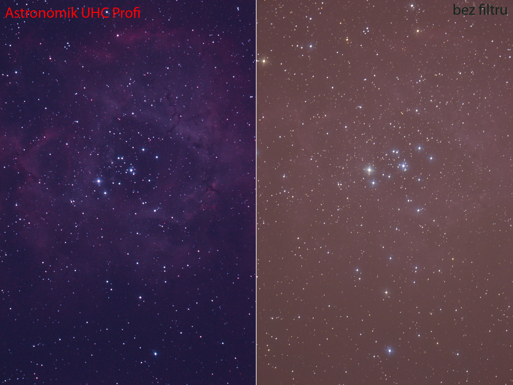

Pro ty, co ještě neví, zda jít do filtru nebo ne, přikládám srovnání snímku foceného bez filtru a s filtrem Astronomik UHC Profi.
V obou případech se jedná o singleframe na tmavé obloze (brightness = 0.287 mcd/m2).

Re: Filtry
Problémů tam je ale několik, s kterými je nutno počítat a proč tedy UHC filtr nemusí být to správné řešení.
- nejde regulárně vybalancovat barvu při zpracování
- úplně jinak ( nepříznivě ) se bude chovat při modifikované kameře a při refraktoru - kde není UV/IR block filtr a zrovna tak při monochromatické kameře nebo OSC kameře bez UV/IR filtru.
