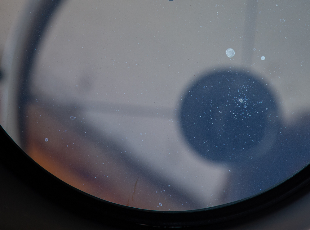

ČIŠTĚNÍ OPTIKY - Smítko
Napsal: 02. 07. 2019, 14:25
od midars
Udělal jsem FF pro Hα a zdály se mi trochu divné. Tak jsem sklopil dalekohled, koukl do něj a vidím smítko (kliknutím zvětšit ;) ):
Zůstalo tam po lepení vyhřívání sekundáru.
Den předtím jsem "se smítkem" nafotil M16
Obrázek kliknutím zvětšit
Snímky jsou bez FF "se smítkem".
Re: ČIŠTĚNÍ OPTIKY
Napsal: 02. 07. 2019, 19:39
To smítko v dalekohledu vidíš kde?
Jakékoliv smítko na optice se na snímku neprojeví. Pouze smítka na snímačí nebo jeho krycím sklíčku. A to spolehlivě odstraní FF, na kterém musí být také vidět.

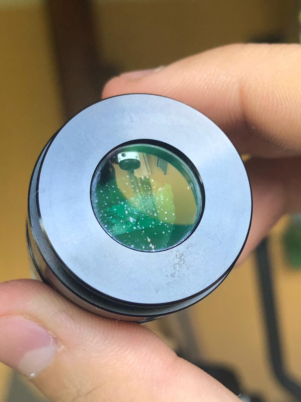

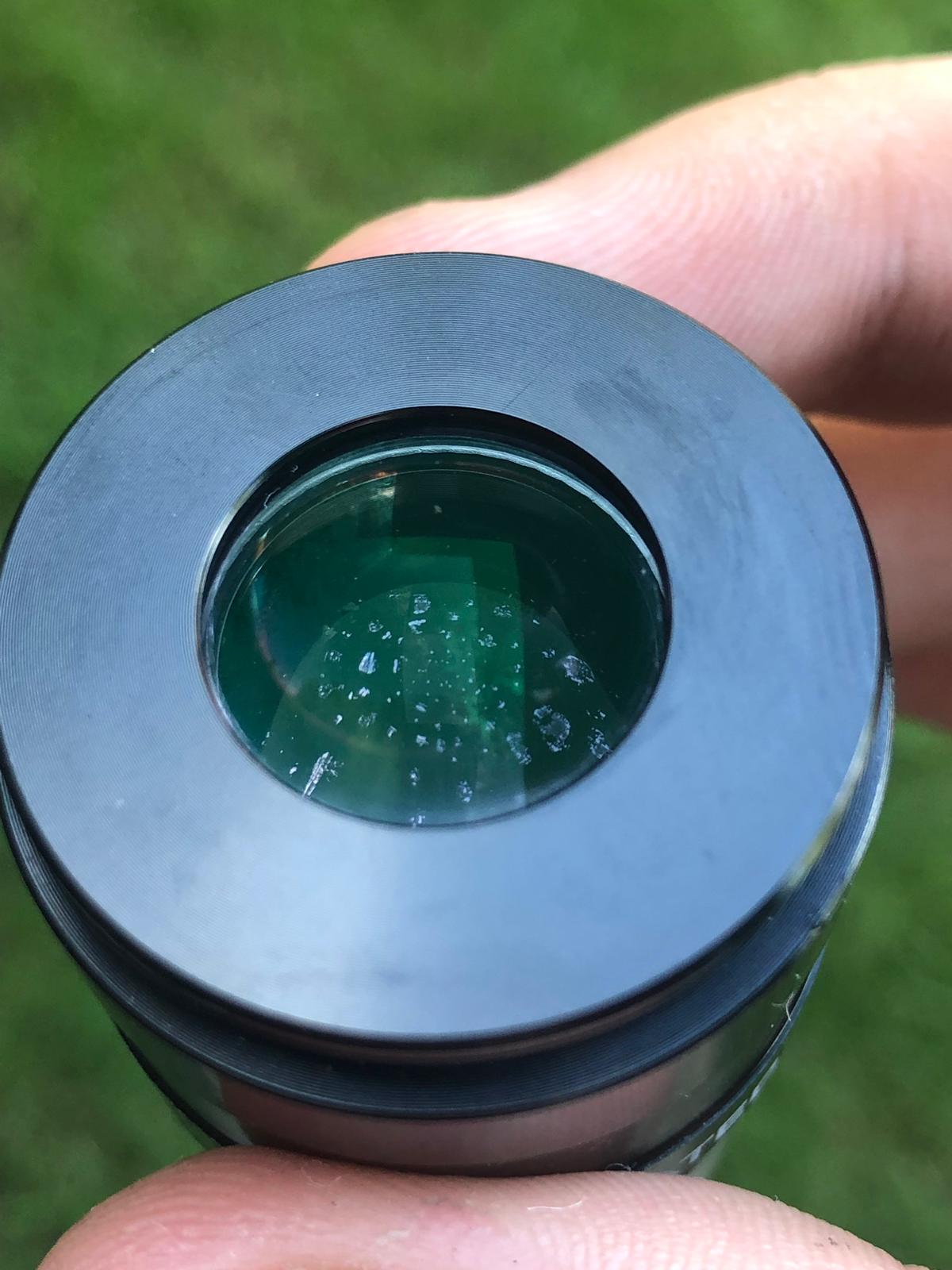

Napsal: 16. 08. 2019, 18:05
od david28
Zdravim,
Chcel by som sa opytat/poradit. Pri pozorovani sa mi zahmlel jeden z okularov(skywatcher super plossl) Okular som nechal v suchu a teple aby sa odhmlel avsak na optike ostali stopy po vlhkosti. Bohuzial sa to vyzrazalo na vnutornom clene optiky a teda nie je mozne sa tam dostat.
Je mozne takuto zavadu (predpokldam netesnost medzi optickymi clenmy) reklamovat ? pripadne rozobrat okular. a jednotlive cleny ?
Foto prikladam nizsie.
Dakujem
Re: ČIŠTĚNÍ OPTIKY
Napsal: 16. 08. 2019, 21:46
Podle charakteru fleků mi to přijde, že je to ale na vnějším povrchu čočky, a že se jedná ne o fleky po orosení, ale o AR vrstvy zašpiněné mastnotou z očních řas, slaným potem a podobně. Tohle se nechá normálně vyčistit. Zkusil bych LensPen, jestli ještě nemáš.
Orosení uvnitř vypadá úplně jinak.
Re: ČIŠTĚNÍ OPTIKY
Napsal: 17. 08. 2019, 08:14
od vla
Taky myslím, jen doplním, lehce na optiku dýchnout a pak to jde lenspenem úplně samo.

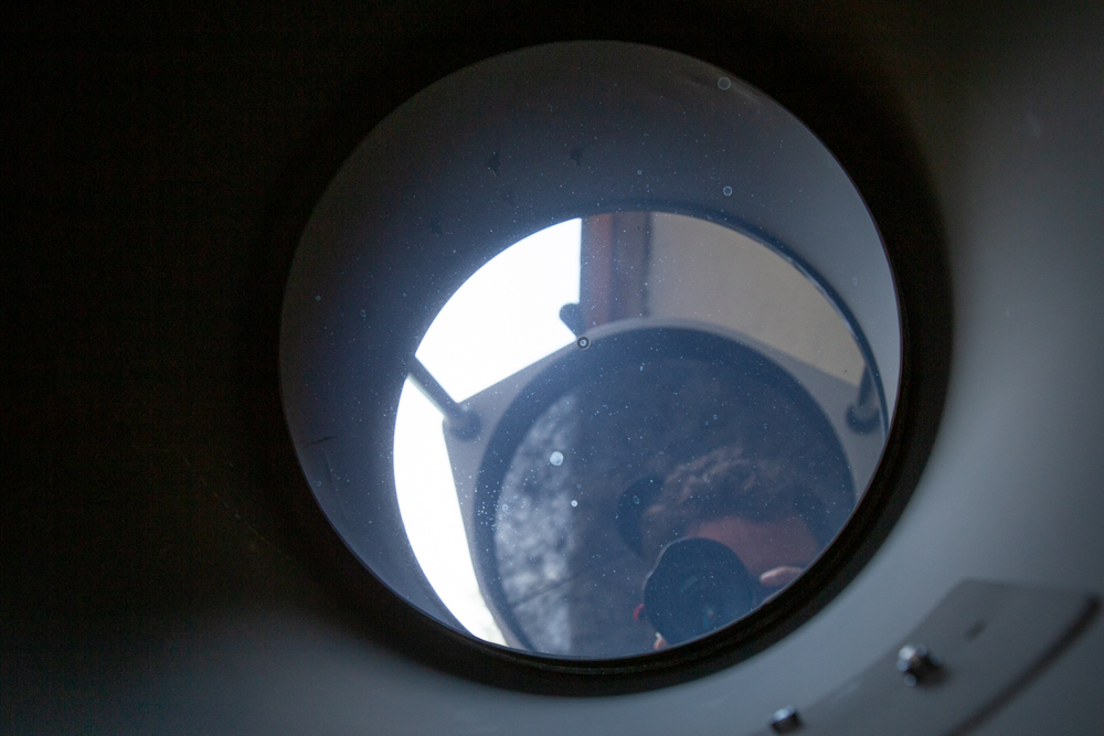

Napsal: 28. 08. 2019, 10:56
od nosuh
Mam dotaz ohledne hodne zapraseneho primaru s mnozstvim skvrn po kondenzaci vody (rosy, zamlzeni) u 400mm zrcadla. Kdyz s nim pozoruji, tak citim, ze obraz je bledsi nez bych cekal. Bylo to videt hodne i treba na Jupiteru, kdy i pri vytemperovanem zrcadle, byl obraz celkem bez kontrastu a takovy mdly. I kdyz se do nej podivam pres den, neni muj odraz tak kontrastni a jasny jako treba v 10", ktery ma zrcadlo pekne ciste.
Stav vypada nasledovne
detail, kde je videt stopa v zapraseni pri lehkem dotyku vatovou tycinkou
Dotaz je tedy jasny, ma smysl takove zrcadlo jiz cistit?
Zrcadlo jsem nikdy predtim necistil a mam trochu respekt i z toho prumeru a hlavne vahy.
Ma nekdo zkusenost s cistenim takoveho prumeru, kdo by mohl poradit jak na to v domacich podminkach?
Diky

Re: ČIŠTĚNÍ OPTIKY
Napsal: 04. 09. 2019, 20:04
od LukasNestak
Hore uvedený postup je výborný na filtre, ale na snímač nie je vhodný.
Skúšal som odfúknuť dve smietky prachu, ale neúspečne. Preto som to skúsil isopropylalkoholom. Úspešne, prach je preč, ale ostali tam mierne stopy po isopropylalkohole. Po vyschnutí isopropylalkoholu ostal na krajoch isopropylalkoholu mierny náznak že tam bol. Na flate ich nie je vidieť, je to normálne?
Isopropylalkohol mám 100%ný z foto obchodu.
Re: ČIŠTĚNÍ OPTIKY
Napsal: 04. 09. 2019, 20:48
od g
70% s demi nebo ještě lépe definovanou vodou. Nakonec vodu.
Re: ČIŠTĚNÍ OPTIKY
Napsal: 05. 09. 2019, 06:51
od nosuh
Diky,
takze kazdopadne zrcadlo cely demontovat, i z te kovove klece..snad to pujde nejak normalne rozbrat :?
Me slo spis o to, jestli při pohledu zkusenejsich na ty obrazky, stoji za to ho vyčistit. Ja bych rek ze ano, ale je tam velkej respekt z toho procesu samotnyho
