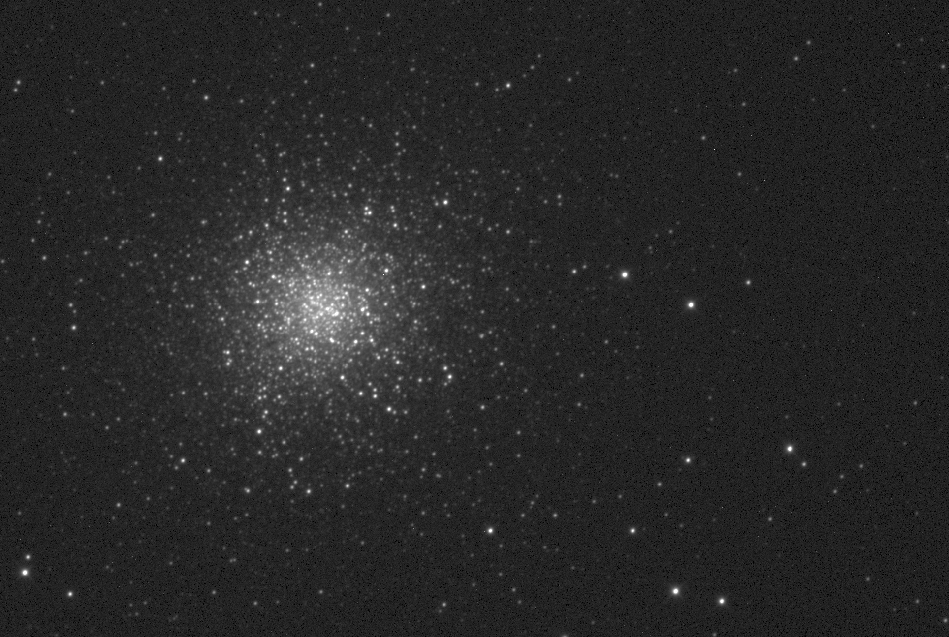

Ostření je pro mne prozatím taková noční můra. Tohle z dneška je asi mé momentální maximum.
Výřez z Lightu, exp = 300s, Newton 12'', Paracorr 2, f = 1.75m, binning 1x1, pointace OAG, M13.
Je to výsledek pracného a pečlivého zaostřování po setinách mm.
Dá se takto zaostřený snímek už v praxi použít? Měsíc, pouliční lampu, vinětaci apod. teď neřeším, pouze ostření.
Děkuji.
Děkuji.
- Příspěvky: 18632
- Věk: 53
Re: Ostření při astrofoto
No a co bys čekal lepšího. Na tom ohnisku tě na ostřejší obraz pustí seeing už jen velmi vyjímečně. Hlavně se ti to i v průběhu ostření stejně bude měnit, jak se mění podmínky.

Tak to snad bude OK, děkuji.
Já všude vidím jen hezké hotové složené, doostřené a co já vím snímky s bodovými hvězdami. Nemám tedy představu, kde je hranice kombinace mé pointace a seeingu s ohniskem 1.75m. Když se ti tedy ten můj vzorek zdá OK, mám to teď nastaveno.
Částečně odbočím - teď piluji ostření i kvůli konečnému nastavení teplotní kompenzace Steeltracku II, to je má "odpověď" na vnější vlivy. Teplotní roztažnost je takto alespoň částečně řešitelná a už teď, po prvním, víceméně pokusném nastavení pár bodů před měsícem, se to zdá docela funkční.
A teď už jen potřebuji pár bodů (teplota + poloha výtahu s perfektně zaostřenou kamerou).
Seeing moc nevlivním.
A chci samozřejmě jako každý co možná ostré snímky, když už to trochu rozmatlává pro mne nezbytná pointace.
- Příspěvky: 18632
- Věk: 53

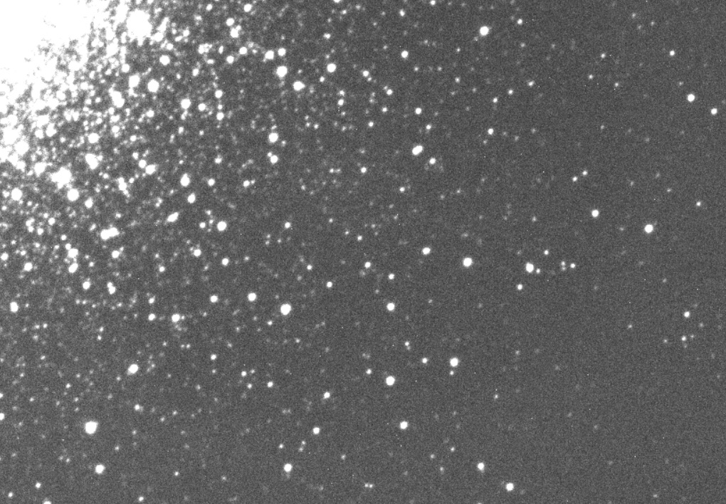

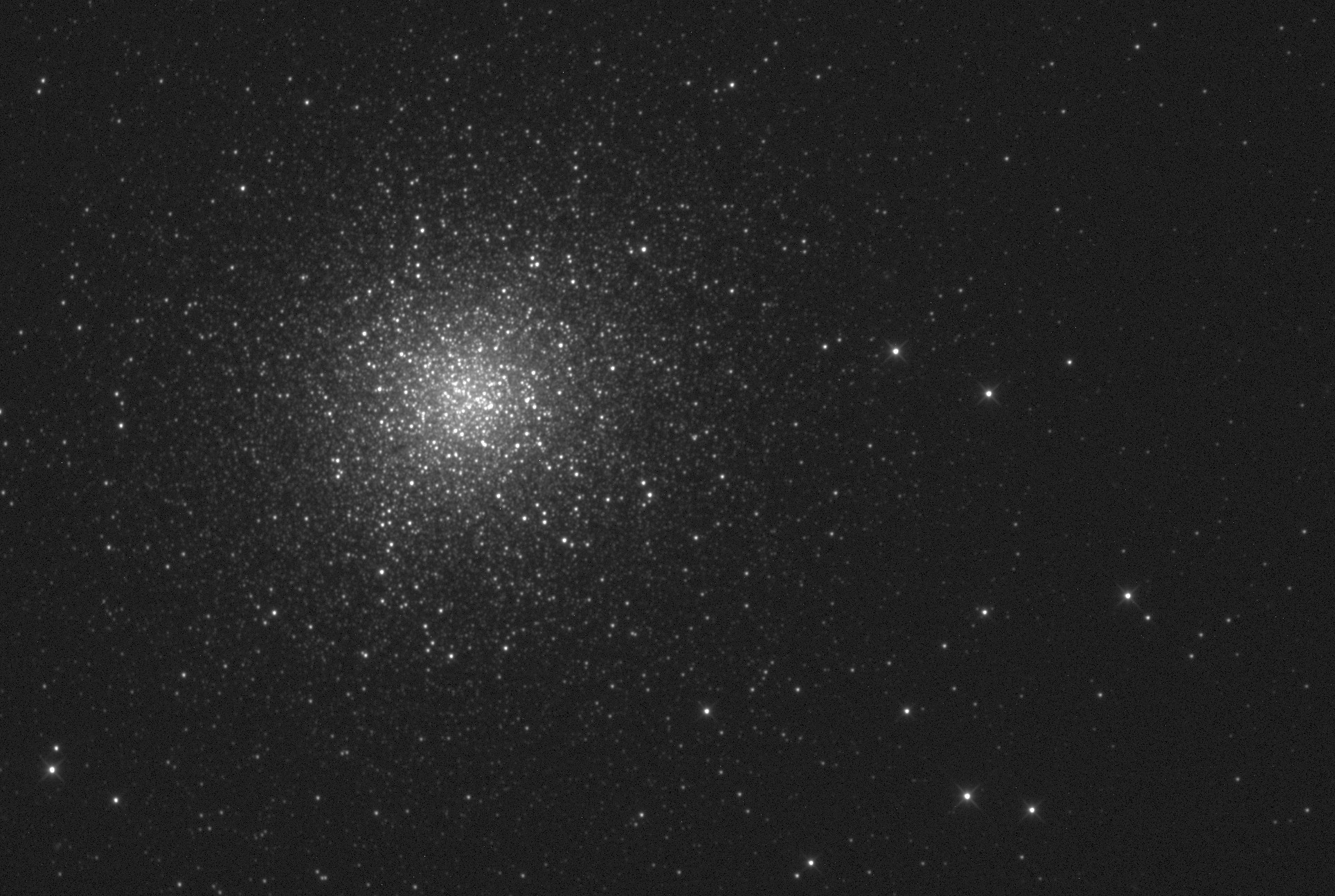

Tohle je fakt úplně OK, tak o třetinu (možná až polovinu) to ještě doženeš dekonvolucí. Ta funguje až když má snímek dobrý poměr S/N, a bacha na to, musí se s citem.
Ještě mi to nedalo, a vyhrábnul jsem z archivu snímek pořízený kamerou se stejně velkými pixely (G21-8300). Dávám sem dva výřezy, luminace. Nejhorší z celé sady, a nejostřejší z celé sady. Dalekohled byl N300/1200 + Paracorr Type2. Montáž je ze hry (je extrémně přesná), tedy uvedené vlivy jsou an vrub seeingu.
Dej si to otevřít v novém panelu, ať to máš v plném rozlišení. Stretchnuto je nelineárně (gamm=3) ve Fits prohlížeči, uloženo do JPG, bez jakýchkoli úprav.
- M13_2015-004_L_1.jpg (701.37 KiB) Zobrazeno 3906 x
- M13_2015-000_L_1.jpg (695 KiB) Zobrazeno 3906 x
Děkuji za ukázky,
přesně něco takového jsem potřeboval k porovnání, jak jsem na tom.
Pěkný je pro mne i ten "nejhorší".
