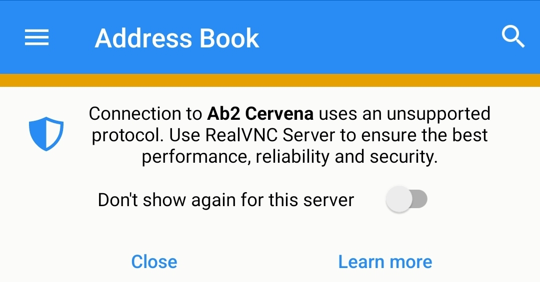

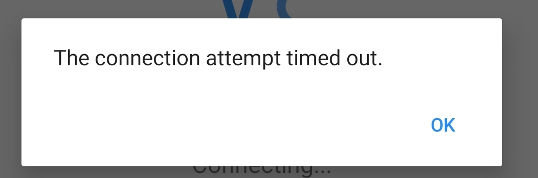

Dnes som spravil ďalšie pokusy... Samotné VNC asi funguje, ale nie vždy sa mi podarí pripojiť.
- Ak vytvorím hotspot na mobile, pripojím naň RPI aj notebook, pripojí ma to na VNC.
- Ak pripojím malinu aj PC aj mobil na firemnú wifi, z PC sa nepripojím na VNC (timeout), z mobilu sa pripojím na VNC - aj keď VNC klient vypíše dačo nepodporovanom protokole, ale funguje to.
- Ak vytvorím hotspot na RPI, pripojím sa na hotspot z notebooku aj mobilu, na VNC sa nepripojím ani z PC ani z notebooku. Píše timeout...
Čo môže odstrihávať komunikáciu? A prečo na mojom notebooku je to cez jednu sieť OK a cez inú sieť nie ok... Tomu rozumiem najmenej.
