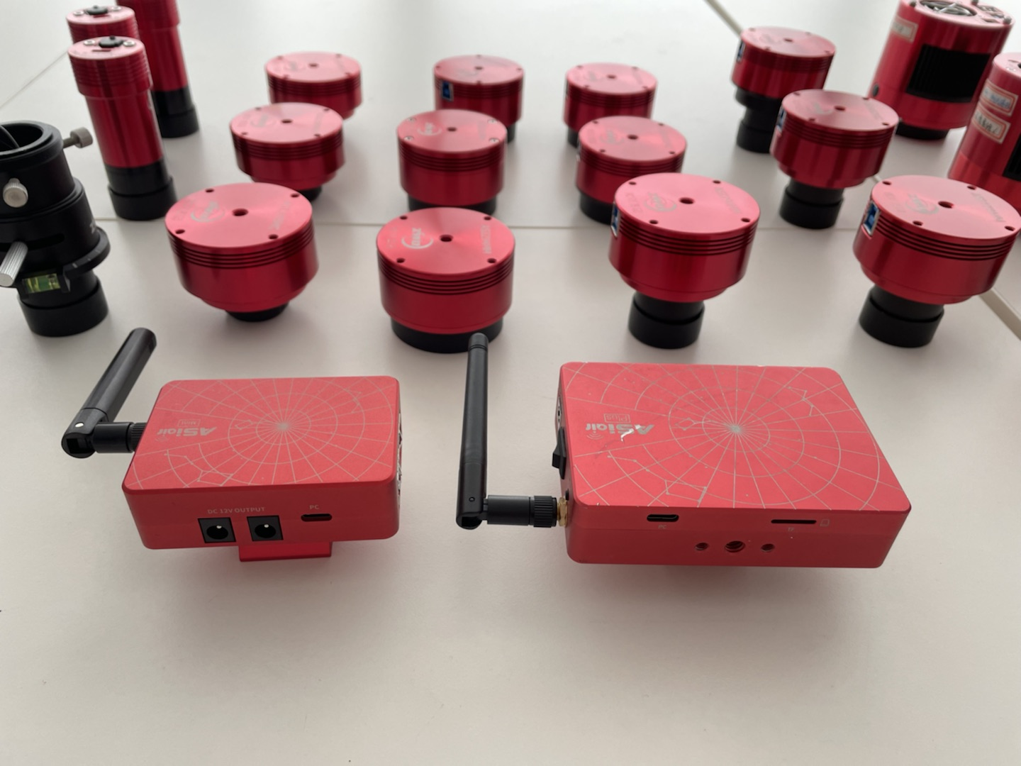

Re: ZWO ASIAIR
ASiair Mini je zde
Proti Plus poloviční velikost
Pravděpodobně pouze dva výstupní porty pro napájení
schází SDkarta a také Ethernet port
Vice informací oficiálně zítra

Re: ZWO ASIAIR
Atak je to jasné
Proti Plus nemá slot pro SD kartu - nevím za mě to moc vadit nebude
Horší je že má pouze 4x USB 2.0 - Případné ukládaní na USB flash bude pomalé jako u verze 1.0 a také nepůjdou nahrávat videa z planet.

Re: ZWO ASIAIR
Já používám Asiair i na jiný software, takže chybějící slot je problém, navíc USB 2.0 už je dnes docela out.

Re: ZWO ASIAIR
Jiný OS lze nahrát pouze V1.0 a Pro, v Plusu to již běžně nejde, SD karta je tam pouze pro data nelze zní bootovat.
Také bych čekal USB3.0 ale je pro většinu použití ASiaru nejsou třeba výjimkou jsou jen rychlé planetární kamery - ale pro ně Mini není určený.
Oficiální cena je 199USD tj. stejně jako stál původní V1.0 s RPi3.
