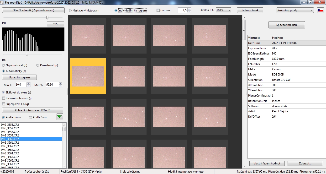

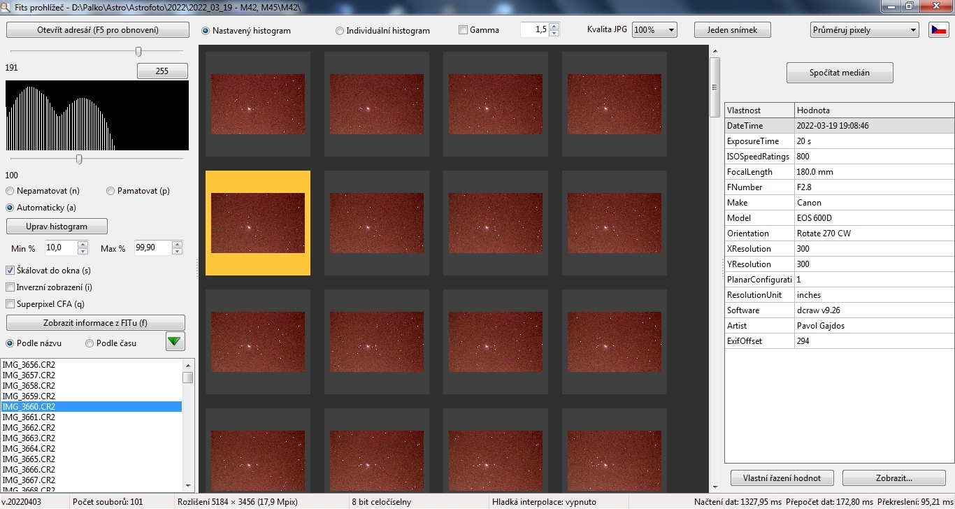

Zda sa mi, ze pri RAW nefunguje korektne "individualny histogram". Obrazky su vyrazne svetle v porovnani so spolocnym nastavenim histogramu. A minimalne pre oznaceny obrazok by obe volby histogramu mali davat ten isty vysledok, ale nedavaju...
FITS funguju v poriadku.
