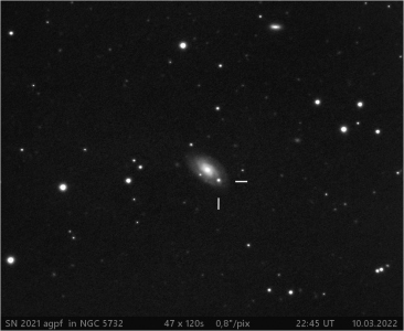

SN 2021 agpf v NGC 5732
Prosincová SN typu Ia se současnu jasností 15,9 mag

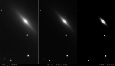

SN AT2022eyx v NGC 3115 ze vcerejsiho vecera, objevena 21.3.2022. Neznamy typ. Kombinace 80% z 36 snimku, kazdy 30s, Newton 203/f4, koma korrektor, ASI 1600mm, zadny filtr, doostreno a doupraveno ve photoshopu. Podle stranky https://www.rochesterastronomy.org/supe ... ml#2022eyx by mela mit tato SN jasnost 12.3. Ja zatim nevim, jak to mam urcit.

Neupsal jsi se s tou jasností.? Na stránkách je uváděná 18.mag a ani na jednom snímku to není zrovna moc vidět. Jak je to blízko jádra galaxie, tak to delší expozice přeexponuje a ani v tom 0,5m dalekohledu to nevypadá moc přesvědčivě. Navíc u té udávané jasnosti je datum 10/3, to je 11 dní před objevem . Nějak moc záhad :)
Ale ten tvůj snímek je z nich nejpřesvědčivější a nejlepší

Neupsal, na mou dusi prisaham, ze tam jeste kdyz jsem to psal stalo, ze to ma 12.3 mag. !!!! Mne to pripadlo divne, ze to je tezko viditelne, ale protoze ve teto oblasti moc zkusenosti nemam, nevrtal jsem do toho. Po kliknuti na odkaz v mem predeslem prispevku se objevil seznam SN, kde byla AT2022eyx na prvnim miste s proklamovanou magnitudou. Ted tam neni. Kdyz ji clovek hleda niz, je tam odkaz na Patricka Stonehouseho, ktery ji mel objevit toho 21.3.2022. Ted jsou tam jeste navic tri jmena. Po pravde receno, normalne nedelam supernovy, ale chtel jsem zkusit namerit nejake SN spektrum a tahle prave mela mit dostatecnou jasnost .... Plan byl nejdrive udelat "normalni" snimek a pak prubnout to spektrum. Nicmene, kdyz jsem to videl (nebo spis skoro nevidel), tak jsem to spektrum ani nezkousel ....

Ted jsem jeste nasel tento odkaz (stranka po kliknuti na TNS blizko snimku na puvodi strance):
https://www.wis-tns.org/object/2022eyx
V poslednim sloupci vpravo je ta magnituda 12.3. Je to ale asi spatne, podle komentaru ostatnich pozorovatelu ... (a i podle mne) ... skoda

Tak jsem ji také včera zkusil. Ale to hodně jasné jádro a v něm SN nějakých 18 mag, to je hodně problém.
