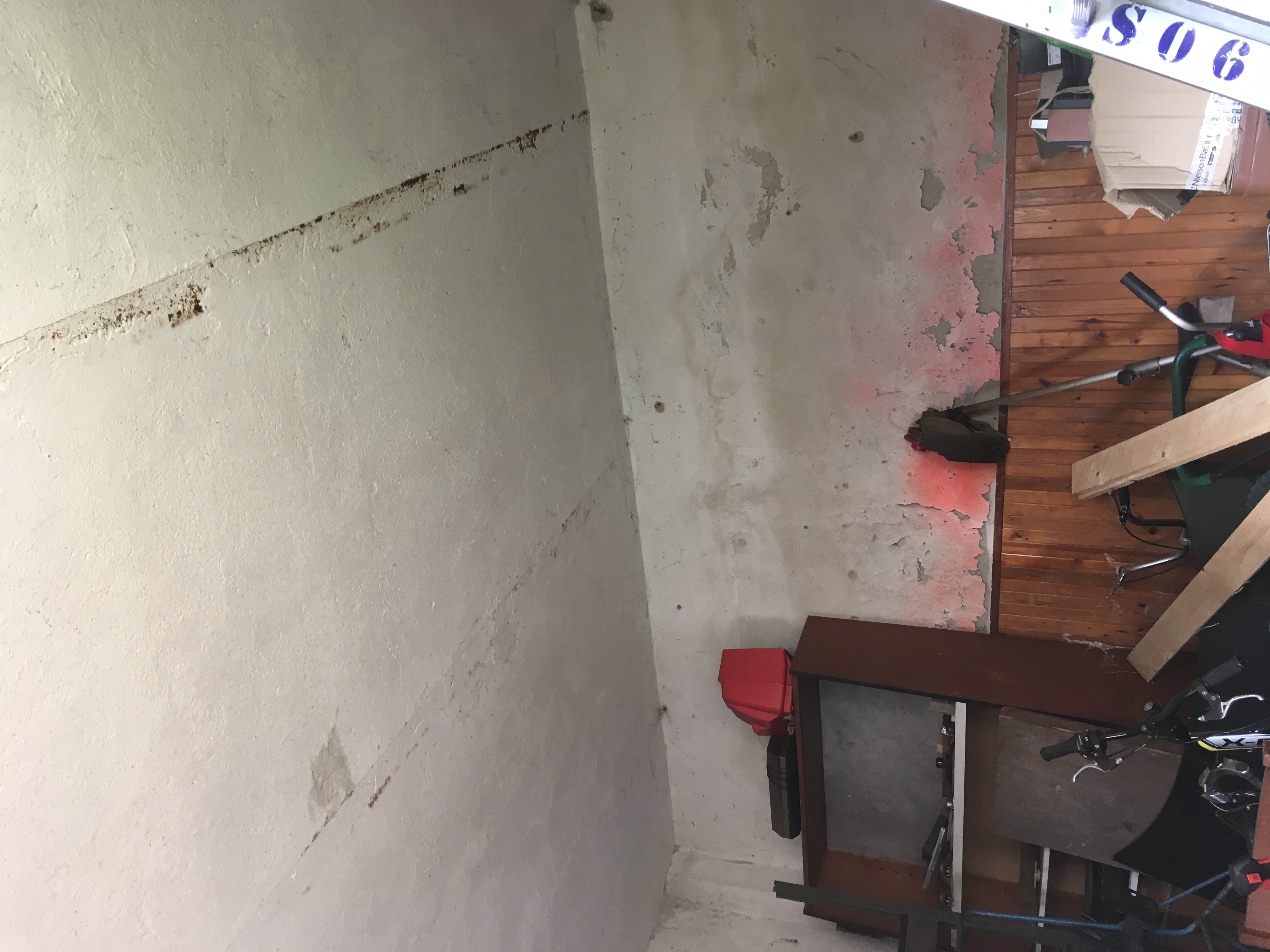

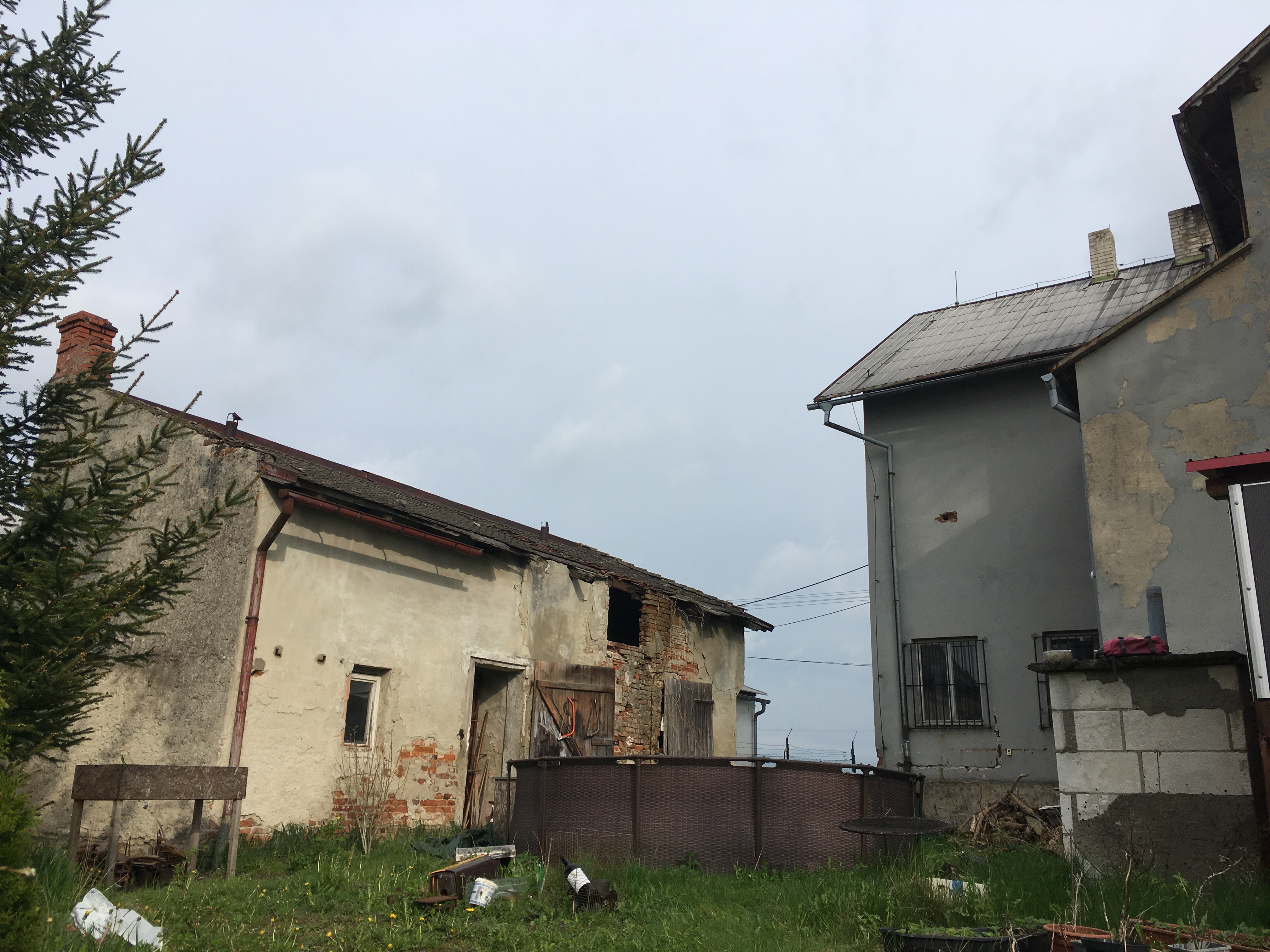

Nafotil jsem tu stodolu
Věnec na kopuli si představuji ve výšce té střechy, co čumí ten komínek, je to víceméně kvůli domu, který mám na jih a abych se dostal alespoň na 20° výšky na obzor. Ta půda má od podlahy ke střeše dalších 2.5m. Rozměry podezdívky pod kopuli v půdorysu 4x4m což asi znamená, že i ten průvlak by musel mít ke 4m délky.

Obrázky jsou hezký, jistě to ledaskoho pobaví, ale já furt nevím na čem jsem. Byla tu myšlenka průvlaku který bude já nevím cca 2m nad zemí a něm bude sedět zase sloup 2.5m vysoký.
A nebo ještě jinak, co shodit ty slabé zdi nad stropem, podle rady Homera to vyzdít z něčeho silnějšího než to co tam je teďka a průvlak bude výš, na něm by pak mohl být samotný ocelový sloupek pod montáží.

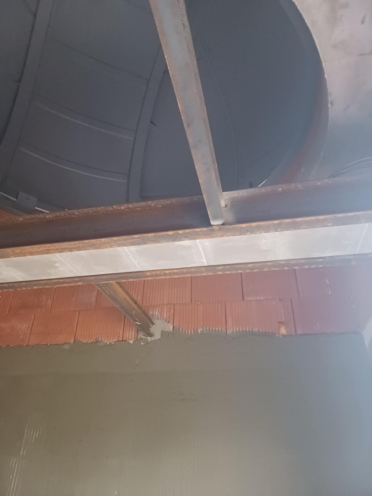

Ke stavbě - průvlak s rozponem 4m není problém. Strop je evidentně z ocelových nosníků se zasunutými betonovými prefabrik. deskami mezi nimi a nějakou mazaninou nahoře.
Jaká je tl. zdiva dole? Tipuji podle stavby 30cm. Přijde mi, že by půdorys mohl byt rozdělen zdí na dvě části. Pokud ano, tvoří to cca čtvercový půdorys? Jinak by to volalo po dvou průvlacích, kdy jeden by vynesl zbývající část podezdívky pod kopuli a druhý montáž s dalekohledem.
Při uvažované výšce věnce pod kopulí 2,5m od podlahy půdy by stálo za to přezdít příslušnou část zdiva půdy na 25-30 cm ( podle spodního zdiva ), do toho osadit až nad podlahu půdy do 1-1,5m výšky (dle záměru) průvlak pro pilíř. Pokud není dole příčná nosná zeď, udělat další průvlak nad podlahou půdy pro vynesení chybějící zdi.
To zkrátí délku pilíře a umožní ve vhodné výšce zhotovit druhou pochůzí podlahu v ergonomické výšce k dalekohledu.

Průvlak - ne, ne, ten se zhotoví na místě ze dvou ocel. nosníků vedle sebe. Na 4m rozpon bych asi zvolil 2x I180, šířku tak, aby se mezi ně daly vložit např. bet. dlaždice 30/30/4 cm jako ztracené bednění, a vnitřek vylít kvalitním betonem tak C25 s vloženými několika pruty výztuže 10-12mm. Pro pilíř to bude předimenzované až-až ale jde i o torzní tuhost, proto ten beton uvnitř.
