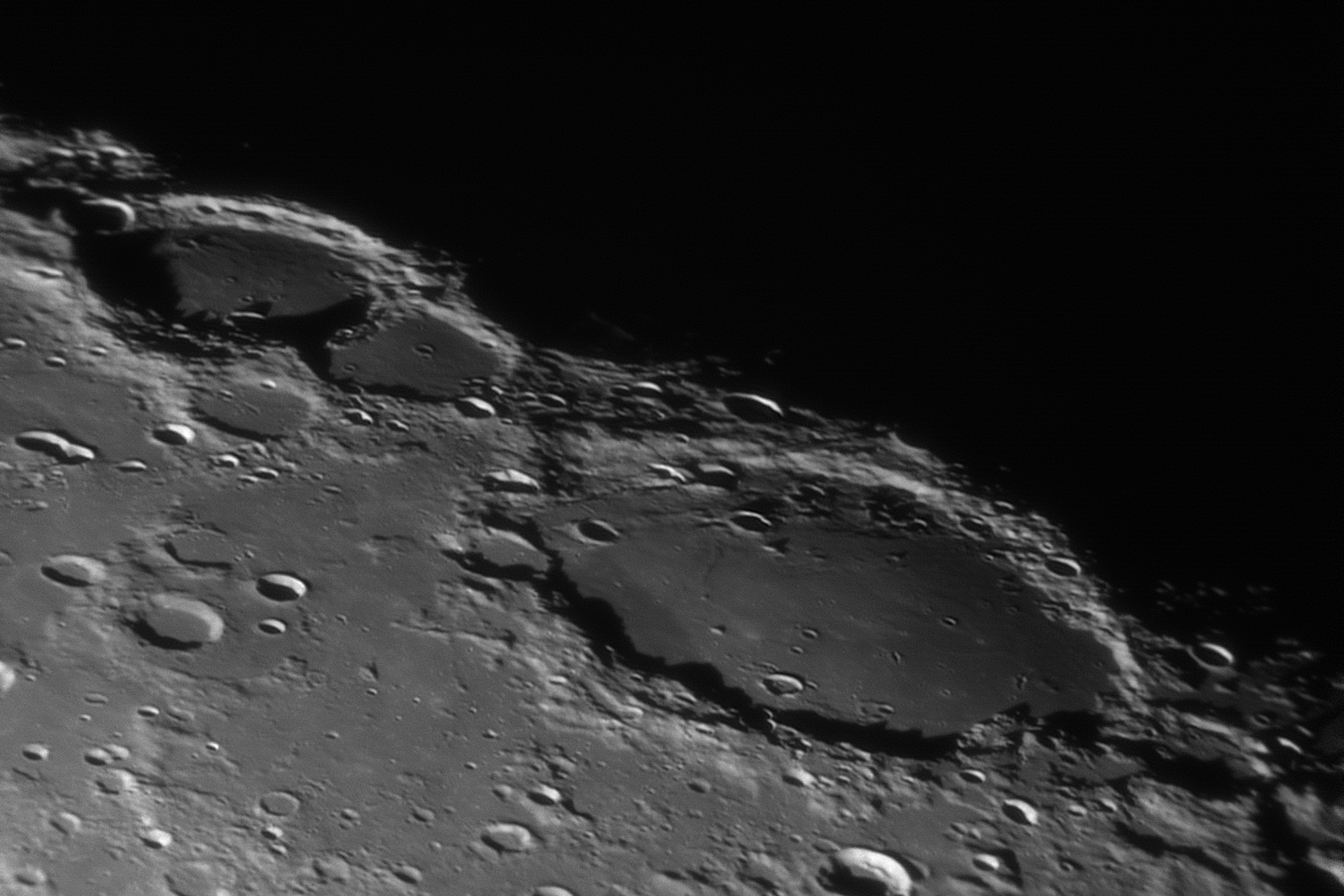

Tak ještě z dneška, nevím jak to vypadá teď, ale seeing dnes mizerný, pár oken zlepšení tak na pár vteřin, ale ty zajímavé oblasti mi nedaly.
Orion VX12, C1-5000, IR642
download/file.php?mode=view&id=22561 download/file.php?mode=view&id=22560 download/file.php?mode=view&id=22563
- Schickard, Phocylides.jpg (1.53 MiB) Zobrazeno 1156 x
