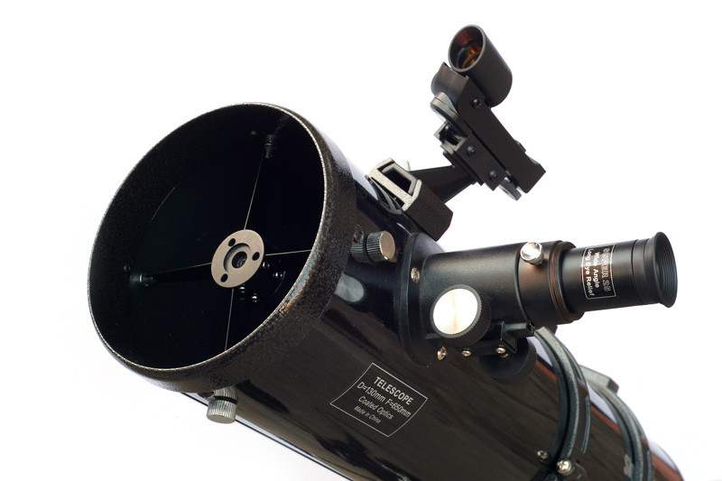

Jaký přesně máš dalekohled? Je možné, že nemáš dostatečný backfocus (ohnisko je příliš blízko tubusu), v tom případě se musíš smířit s tím, že DSLR na tento dalekohled bez barlowa prostě nepřipojíš (pokud tedy nechceš zkrátit tubus).

desan476 píše: 03. 01. 2022, 16:10 .....
Setup:
Mam Skywatcher 130/650 s parabolickym zrkadlom, 1.25´ okularmi na AZ montazi, barlow 2x a T2-kruzok.
Podle meho tento.
Příspěvky: 25306
Re: Potrebujem pomoc! Zapojenie DSLR
#3633
desan476 píše: 04. 01. 2022, 08:48 to : MilAN : Barlow mam tento: https://www.dalekohlad-mikroskop.sk/pro ... itom/p:468 na ten som aj namontoval T2 kruzok ale mesiac nezobrazi cely. Ked som z barlowa vysroboval predny opticky clen, tak nezaostrim
Tak až bude svítir Měsíc , zkus vzít foťák volně do ruky, přilož ho k okulárovému výtahu a z ruky zkus najít, jestli bude někde obraz ostrý. Jestli se dá taková poloha najít. Pokud by to člo, tak nepoužiješ tem Barlow bwz optického členu, ale bude to chtít foťák s T2 kroužkem namontovat přes tenhle nos se závitem T2 :
https://www.baader-planetarium.com/de/z ... kerfs.html
Jajo

Ak máš tento výťah, tak s DSLR nezaostríš. Ohnisko je presne ako píše michal.b, príliš blízko tubusu.

Poloha ohniska ďalekohľadu je tam, kde je poľná clona okuláru. Tzn. dá sa to zistiť zo zostavy ďalekohľad - okulár.
Do tejto polohy ohniska sa následne musí umiestniť čip fotoaparátu, tzn. T-krúžok i celá časť tela fotoaparátu pred čipom sa musí vojsť pred ohnisko. Umožňuje to okulárový výťah?
Inak rozumiem potrebe si niečo vyfotiť so svojim prvým ďalekohľadom. Začínal som mobilom za okulárom :) Je len jedna cesta ako získavať skúsenosti. Ale ako píše Milan, niektoré za tie peniaze nestoja.

S polní clonou a ohniskem dalekohledu to je trochu jinak. Nicméně ten konkrétní výtah může těžko zobrazit ohnisko dalekohledu na čipu DSLR.

Pepo, nechceš sem dát pořádný obrázek, ne tuhle parodii?
Pokud je okulár zobrazen - a tvoří ho jedna čočka-polní clona musí být v ohnisku okuláru = této čočky. Polní clona ( clona zorného pole) je v ohnisku (společném ohnisku dalekohledu a okuláru a je zobrazena ostře.
Není dobré zaměňovat polní clonu dalekohledu a mikroskopu. U mikroskupu se polní clonou omezuje množství světla jen na velikost pole okuláru

Pokud se opravdu musí fotit tímto dalekohledem, byla by šance okulárovou projekcí - použít okulár s T2 závitem pod očnicí.
Z 1.25" okulárů mají závit zoom okuláry 24-8mm Meade.

to MilAN : ano, toto ma presne napadlo vcera, manualne som prikladal fotak bez objektivu k prazdnemu vytahu. Priblizovanim fotaku som sa postupne priblizoval focusu ale aj pri uplnom kontakte s vytahom nedoslo k plnemu zaostreniu takze ako tu bolo spominane, focus mam defacto vnutri vytahu.
to Jajo : ano, mam takyto podobny model, takze focus je vnutri
to Yarkho : ano, presne je to o tej potrebe skusist vyfotit nieco prvym dalekohladom. Mobil za okularom som uz vyskusal a chcel som skusit viac :)
SUMAR:
Dakujem vsetkym za snahu pomoct zaciatocnikovi a za vysvetlenie :) Teraz aspon viem, ze to takto nepojde. Zatial teda zostanem pri vizualnom pozorovani a cvaknem si aspon mesiac, ktory mi funguje. K serioznej astrofotke sa vratim neskor, ked sa v buducnosti rozhodnem kupit lepsie vybavenie.

Milan: Já u mnoha okulárů mám polní clonu mimo ohnisko, tedy není ostrá. To ale není předmětem toho dotazu, protože uživateli odpovědět ať řeší nedefinovanou polní clonu (pochybuji, že tazatel vůbec zná ten výraz) tak má řešit ohnisko dalekohledu a ohnisko okuláru. Obrázek kreslit opravdu nebudu. To že DLSR má 45 mm back focus (vzdálenost čipu od bajonetu DSLR) a tedy je jasné, že není schopen zaostřit.
