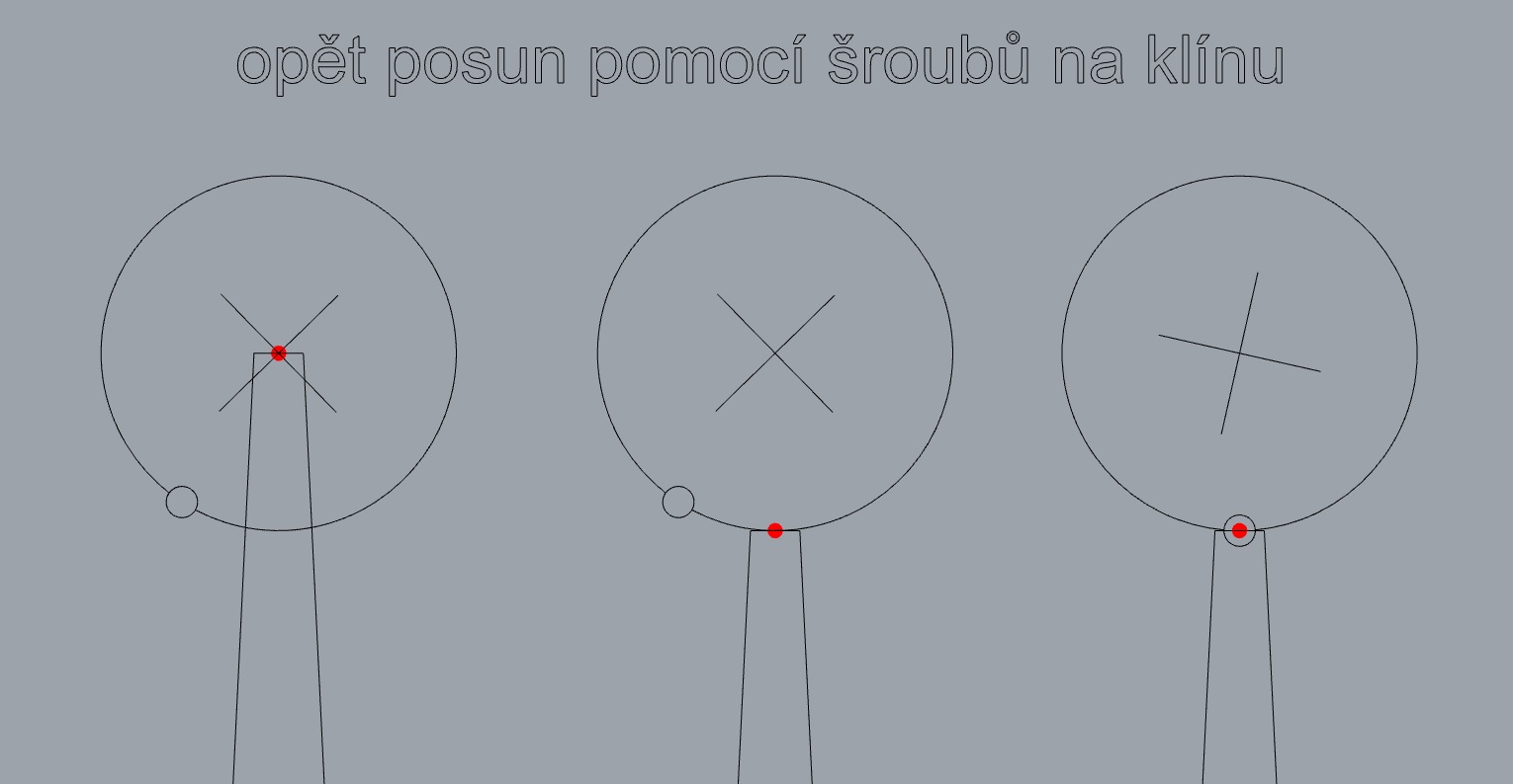

Takže když vynechám ty dva kroky a rovnou malou kružnici umístím od oka do "nulové" polohy viz obrázek a nepovede se to přesně. Tak to nehraje takovou roli ?
jen se ptám, také mě to zajímá, já vždy bral, že přesně ustavená montáž je základ.

Jaky je rozdil mezi umisteni ( ve dvou osach ) Polarky do nejnizsiho bodu kruhu od umisteni krouzku ( v jedne, i kdyz kruhove, ose ) tamtez ? Obzvlaste kdyz v jednom dosti znamem navodu ukazuji, ze krouzek dolu lze nastavit na svetla podle libovolne svislice jako je komin, zed atd. Nemyslim si, ze vodorovnosti montaze podle bubliny je mozno dosahnout nejak moc presne, lepe receno presneji nez je ten komin/zed.

Ale ty tam tu polárku nemusíš vůbec umisťovat. Jde jen o to mít to kolečko dole a v ten okamžik na stupnici nastavit 0.Pidrman píše:Takže když vynechám ty dva kroky a rovnou malou kružnici umístím od oka do "nulové" polohy viz obrázek a nepovede se to přesně. Tak to nehraje takovou roli ?

Naprostá pravda. Také to tady v nějakém dávném příspěvku popisuji.peta62 píše:Jaky je rozdil mezi umisteni ( ve dvou osach ) Polarky do nejnizsiho bodu kruhu od umisteni krouzku ( v jedne, i kdyz kruhove, ose ) tamtez ? Obzvlaste kdyz v jednom dosti znamem navodu ukazuji, ze krouzek dolu lze nastavit na svetla podle libovolne svislice jako je komin, zed atd. Nemyslim si, ze vodorovnosti montaze podle bubliny je mozno dosahnout nejak moc presne, lepe receno presneji nez je ten komin/zed.
Já také žádnou vodováhu nepoužívám, jen je třeba se chytnou nějakého vodorovného předmětu, nebo jak píšeš nějaké svislice. pak jsem schopný určit to nulové nastavení.
Třeba ten komín na kterém je nějaký maják. Funguje to stejné jako to s tou polárkou.

Mne to take prijde ze nemusim, ale v tom poslednim navodu to je.
Omlouvam se ze opakuji argumenty, ale jak jsem jiz psal, ja mam hokej v te diskusi, nerozumim proc pres tolik vysvetlovani tam ty kroky jeste porad jsou.
Pidrman : Proc musim sahat na srouby a dostavat svetlo dolu ( pokud nemam dobre bublinu zatizi to nepresnosti ), proc jen z obrazku 1 nenatocim polarni hledacek tak, aby bylo male kolecko uprostred kominu. Chapu ze je tam nejaky odhad presneho stredu, ale to je obdobne i u svetla uprostred kolecka.

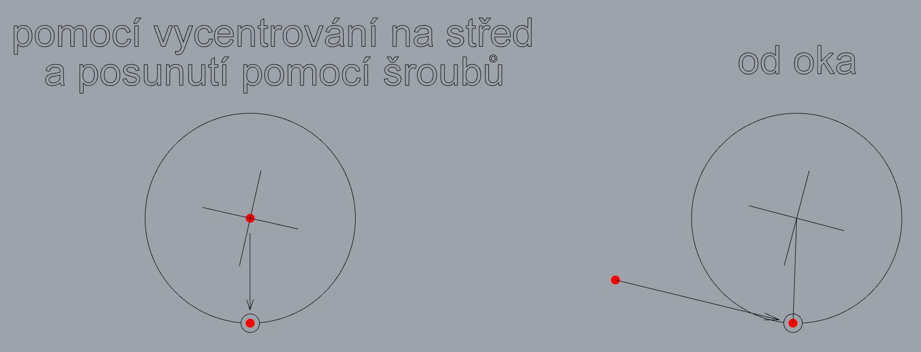

Karell píše:Ale ty tam tu polárku nemusíš vůbec umisťovat. Jde jen o to mít to kolečko dole a v ten okamžik na stupnici nastavit 0.Pidrman píše:Takže když vynechám ty dva kroky a rovnou malou kružnici umístím od oka do "nulové" polohy viz obrázek a nepovede se to přesně. Tak to nehraje takovou roli ?
Kdysi jsem testoval přesnost ustavení EQ6 s dalekohledem 305/1500, 100 sekund trvající expozice. Tady byl výsledek. Ne, není to ideální, ale kdo to má?...![]()
https://karellb.rajce.idnes.cz/Nepointo ... 0_na_NEQ6/
Ale to netvrdím, ta polárka je jen vodítko. viz obrázek. posun polárky pomocí těch dvou šroubů vytvoří jakou si přímku o dvou bodech, jeden je střed kružnice a druhý je její nejnižší vrchol. A díky tomu pak vím, kam natočit osu RA abych měl nulovou hodnotu.

Nemusíš, pokud víš že jsi na středu komínu, tak pak je to v pohodě. ale já začínám už na polárce 50° vzhůru a tam není žádné pojítko, proto polárka slouží jako bod třeba na komínu.peta62 píše:Karell :

Nastavování nějakého udaje z ručky jen na představeném ciferníku a odhadu je tak trochu mimo, přesnost tak ňák .
Přesnost ustavení pouze na hodiny ( 12h ciferník ) je pak odchylka v ustavení cca 20' to je už docela dost . (sin 30°=0,5 pak 0,5* 40'= 20) tedy žádná sláva.
Naklonění montáže z vodorovné polohy o 7,5° dělá možnou odhylku v ustavení 5'.
A podle čeho určíš , že je to kolečko dole , tak ňák , že ? Plus mínus autobus . Tím že sjede polárkou ze středu , tak má podstatě větší jistotu té polohy při vodorovné montáži . To je ten důvod .

Pidrman : A predpokladas, ze chyba bubliny je mensi nez chyba oka pri pouhem otoceni hledacku podle oka. ( Ja v tomto svym ocim porad jeste u EQ6 verim, na Losmandy je to jinak. ) Potom si ale myslim, ze mohu doma za svetla na presnem ustaveni jenou provzdy nastavit nulu presne, usetrim kroky na stanovisti, zase budu mit nepresnost jen bublinu. Ale to nejde pro ty, kteri nedavaji do vodovahy. Takze asi neni zpusob optimalni pro kazdeho.
astar : Myslim, ze se ruzne chyby kumuluji a je na kazdem, aby veril/zmeril sve techniky a vybral tu optimalni.
Re: Polární ustavení EQ montáže
Pokud nemáš trojnožku vodorovně, tak to, že jedeš dolů přeci neznamená, že jsi na nejnižším bodu. Neznamená a proto mi přijde tohle celé jako zbytečný výmysl.
Pokud dám malý kroužek dolů, tak spojnice se středovým křížem . mi jasně ukazuje směr přímky . A kolmost k zemi člověk odhadne s velmi velkou přesností. To je první krok , pokud chci používat k nastavení hodinového úhlu stupnice. Pak si polární osu natočím do požadovaného úhlu podle stupnice a nastává jediný krok seřizování pomocí šroubů azimutu a výšky.

peta62 píše:Pidrman : A predpokladas, ze chyba bubliny je mensi nez chyba oka pri pouhem otoceni hledacku podle oka. ( Ja v tomto svym ocim porad jeste u EQ6 verim, na Losmandy je to jinak. ) Potom si ale myslim, ze mohu doma za svetla na presnem ustaveni jenou provzdy nastavit nulu presne, usetrim kroky na stanovisti, zase budu mit nepresnost jen bublinu. Ale to nejde pro ty, kteri nedavaji do vodovahy. Takze asi neni zpusob optimalni pro kazdeho.
Já nevím, pod hledáčkem klečím a hlavou nakroucenou jsem rád, že do hledáčku vůbec vidím.
dokonce jsem jeden čas používal uhlíkovou tyčku co mam na modely ( co dům dal ) a položil jsem ji na stativ a s odstupem třeba 5 metrů jsem srovnal s horizontem, pak se modlil aby to po zatížení nějak blbě nesedlo. Ve dne by to bylo supr, třeba na ten komín, ale jezdím za tmou ( když nejsem na zahradě ) tam jsou akorát stohy slámy
Na každém je aby si vybral tu vlastní metodu ( jak píšeš ), já tu jen uvedl tu svou. A nikomu ji nenutím, ale v mých očích na mé možnosti a vybavení nejlepší co jsem se naučil a s grafem v PHD2 jsem spokojený, zlepšení o 100% když jsem začínal fotit.
