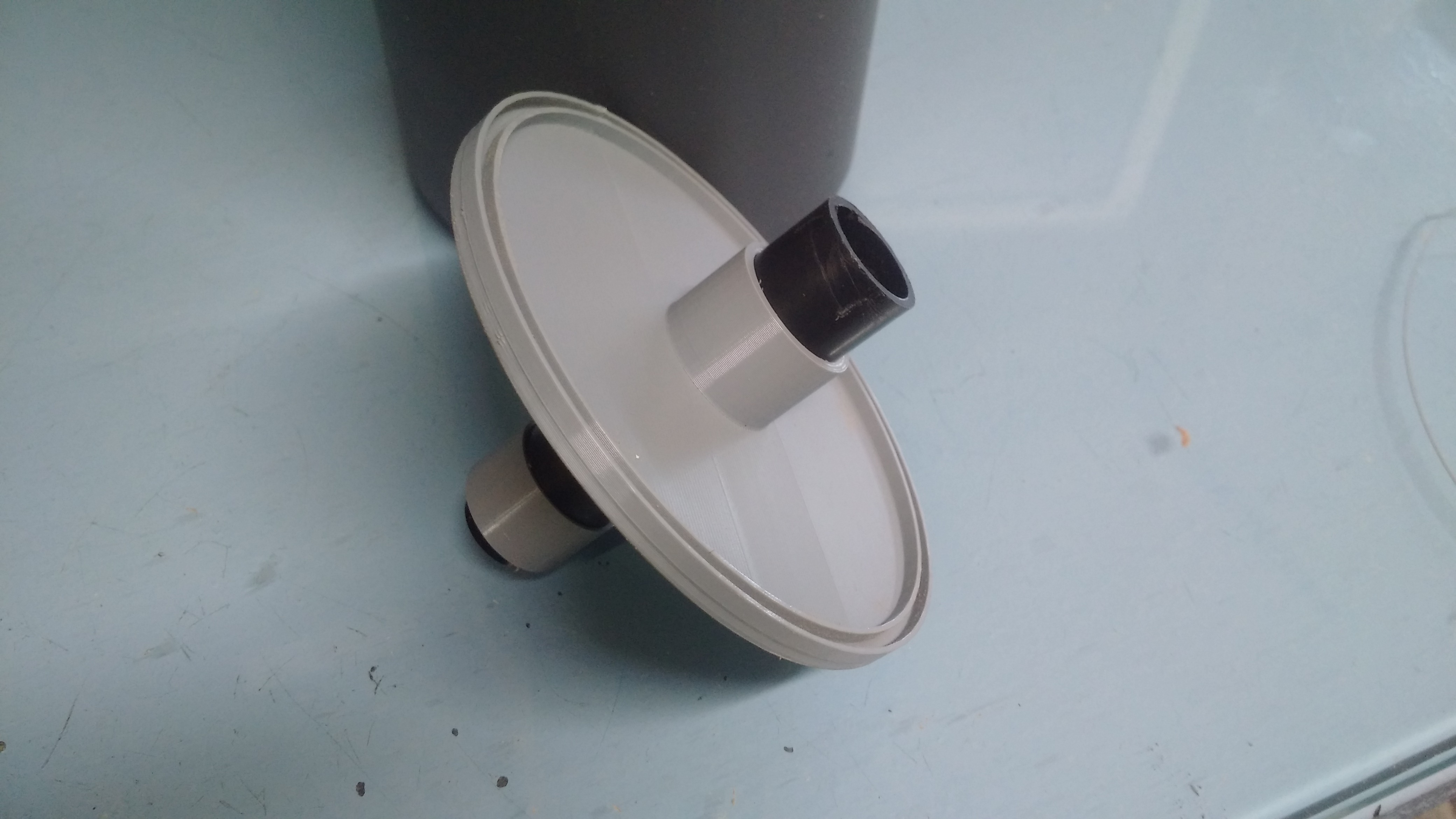

Dalekohled-rychle
zdravím, stavím NARYCHLO dalekohled na první seznámení s problematikou astrokoukání. Fórum jsem zatím pročítal 2 dny. Jsem rozhodnut koupit Lidl 70/700. Ale jěště chci narychlo před koupí něco zbastlit. Mám k dispozici věci viz foto, a další (3d tisk, CNC, dílnu, elektroniku i finance) asi momentálně , vzhledem k rychlosti jakou to chci postavit, nepotřebné náležitosti. Co použít ať je obraz z daných věcí nejostřejší ? Zvětšení ať je jakékoliv, jen ať je to alespoň o TROCHU LEPŠÍ než pozorování okem. "Dělo" je z projektoru (ohnisko 400-460mm), lupa (220mm), "to" s povrchovou úpravou (200mm), "to" nejmenší (30mm) a objektiv. Usadit to chci do kartonového tubusu průměr 100mm. Pokud "zatím" dobře chápu, tak jako objektiv je pro mne nejlepší ten z projektoru (největší oh.vzd.) Je mi jasné, že ta další "věc" (čočka, triplet, duplet neboť nevím co to mám a jak to nazvat) bude tak usazena daleko od objektivu, ať se setkaj jejich ohniska a ať se dá s ní posouvat (ladit).
1) Můžete jednoduše říct, co z toho vyjde nejlépe?
2) Nebo mám zkoušet jedno z druhým ?
Rpi 2,3,4. CNC A4 2kW. Prusa MK3S MMU3, Prusa MINI.

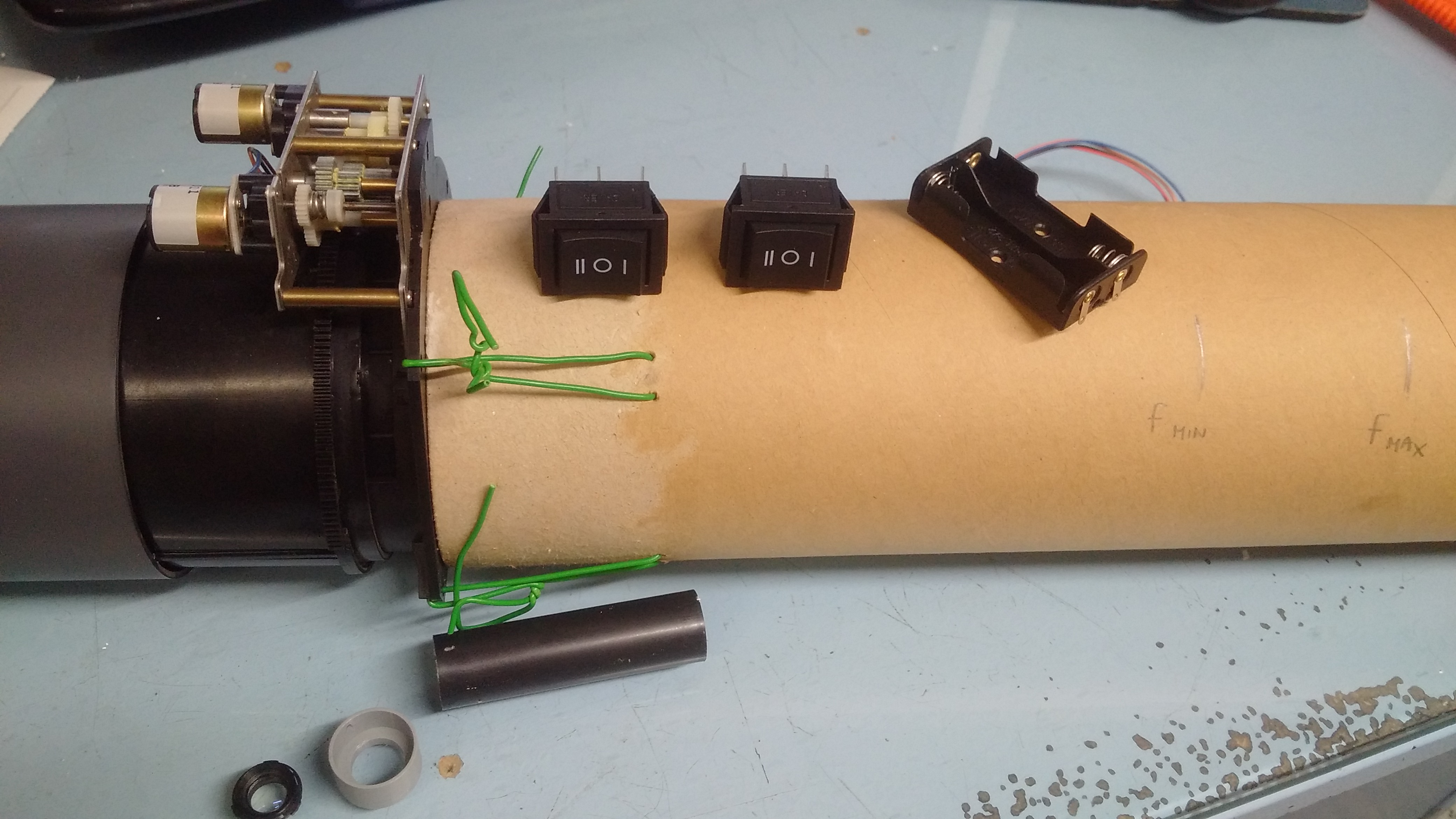

Re: Dalekohled-rychle
vytisknut středící mezikroužek mezi tubu a objektiv a stáhnuto dráty

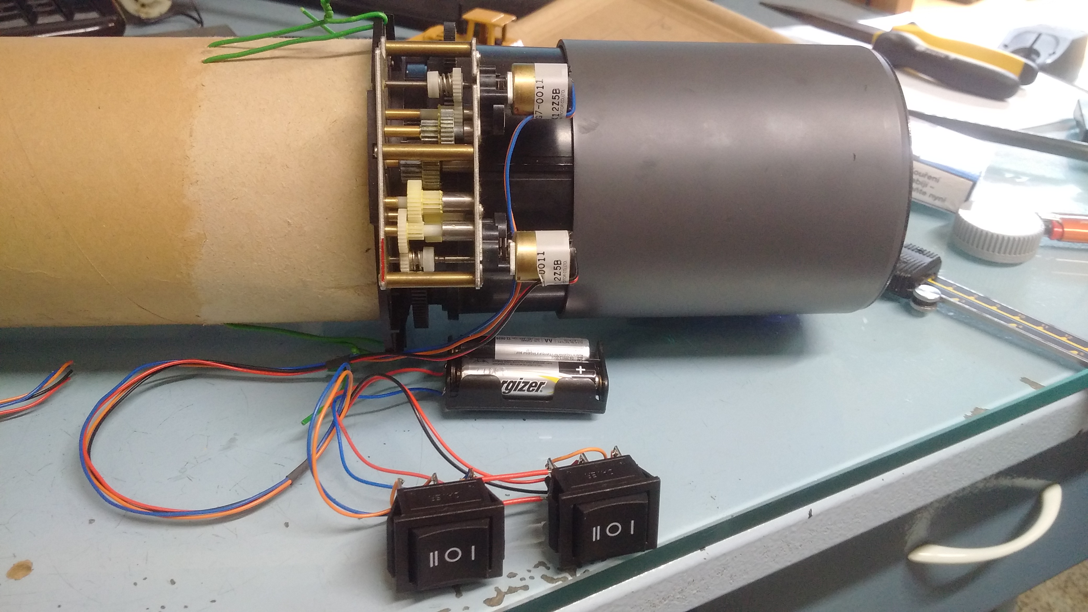

než se dotiskne přechod tuba-okulár, zprovozním zoom a ostření objektivu, snad to k něčemu bude.
