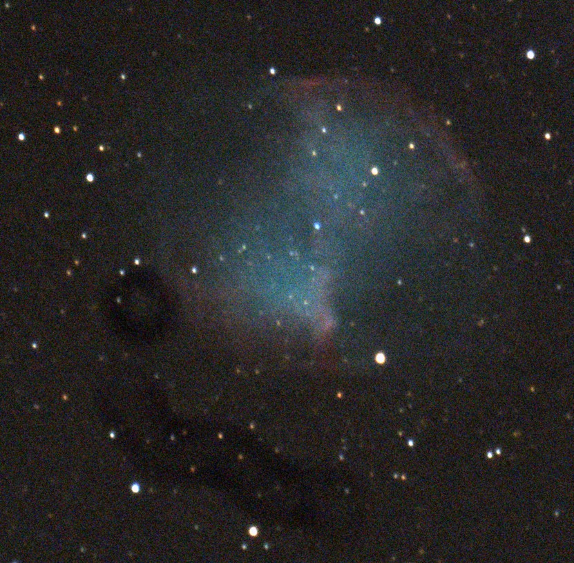

Chci se zeptat co asi tak může způsobovat ten hnusný klikyhák na přiloženém snímku. Všiml jsem si, že se to na záběrech objevuje spíše až při dlouhých expozičních časech, tak 30 a více vteřin. Při kratších mi přijde, že to tam není...
Je to nečistota na/v kameře? Čip jsem zatím ošudlal lenspenem, i to šroubovací krycí sklíčko (IR filtr?) z obou stran, tak uvidím jestli to pomohlo. Momentálně není vhodná obloha na jakékoli pokusy fotit tak dlouhými časy, takže nevím jestli ten zásah štětcem byl úspěšný :?

Přijde mi to jako stopa putování obrazu primáru (jako to kolečko kousek nad ním) promítaná prachovým zrnkem na něčem před kamerou. Proč ale putuje mě napadá jen, že se ti s pohybem dalekohledu naklání sekundár (je nepevně upevněný - nebo kamera, nebo čip v ní), a pointace obraz (pomocí té samé kamery) na čipu zarovná, ale stín smítka putuje.

Teď nevím jestli dobře rozumím... Kameru na pointaci nepoužívám, rovnou s ní jenom fotím a veškeré pohyby s objektem po obloze obstarává svým pohonem jen samotná montáž. Mimochodem, ta AVX mi v tomhle připadá dost dobrá, vzhledem k tomu, že jsem nikdy neměl možnost ji pořádně polárně ustavit, protože z balkonu na Polárku, a ani její okolí, prostě nevidím :D Takže montáž nasměruji hodně přibližně v severním směru a pak postupně během noci několikrát průběžně "zalignuji" na 2-3 hvězdy, a to ještě vlastně jen nad jedním obzorem, protože na další také pořádně nevidím, ale tím to pro mne končí... Jasně, pokud se budeme bavit o "ujíždění" v řádech až desítek pixelů, tak to samozřejmě nestačí a místní mistři fotiči by nad těmi mými výtvory stejně asi hodili šavli :lol: Mně osobně to ale, zatím, bohatě stačí, spíše jsem z toho dost nadšen. Ani nemám ambice se tímhle někde prezentovat, takže "do šuplíku" by to mohlo být použitelné ;)
Ohledně pohybu sekundáru netuším. Ono to dělá dost podobný, ne-li stejný, vzor i při jiných polohách dalekohledu, což by asi mělo udělat tu šmouhu pokaždé jinou, nepletu-li se. Takže mi to přijde opravdu jako něco, co tam je někde v cestě světlu...
Také mi moc nejde do hlavy, že se to tam objeví až při těch dlouhých časech...

- přijde mi ta šmouha jako vyskládaná z koleček (obrázku primáru s středovým zastíněním) z nichž jedno je nad ní samostatné. Prostě kousek před kameru něco stíní (a vrhá stín těch koleček - středově zastíněného primáru) a stín se po čipu pohybuje díky "nepevné optické cestě". Pokud nepointuješ a skládáš ze spousty obrázku, tak si ten pohyb vyrobíš i tím složením (stín je stále na stejném místě čipu, ale obraz se po něm posouvá a složením vytvoříš pohyb - šmouhu)

Skládáním to také není, je to už na jednotlivých zdrojových snímcích, viz na ukázku jeden z nich, nijak neupravený, jenom zmenšený.

- pak se ti tam během te expozice to stínění musí pohybovat - nevlaje ti tam nějaké smítko na pavučině a ve větru se houpá, nebo nepochoduje tam rovnou pavouk? :-D Netuším, co to je, ale dám krk za to, že je to před čipem (odhadem cm) a že se to pohybuje. A to kolečko je průmět primáru (inversní dírkovou komorou - smítkovou komorou :-D)
EDIT: Nebo ti "posrala moucha" sklíčko před snímačem (nebo komakorektor) a vytvořila tu řadu teček napevno - pokud je to na všech snímcích stejně. Bude tam řada teček před čipem.

Jarous1: jestli je to na kazdem snimku stejne tak bych udelal flatfield a vice to neresil, to je proste nutnost i pro zacatecnicke pokusy :) Na to ze to je bez pointace a ustaveny montaze dost dobry.
