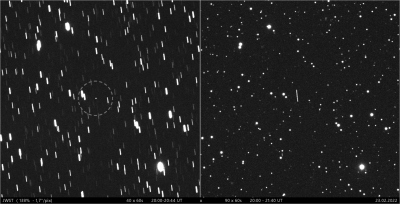

EAA pozorování JWST. Expozice 1 min, RASA 200/400, ATIK 460EXm, zobrazení 200% - snímek obrazovky.
JWST EAA 1 min 23.02..2022.jpg (132.41 KiB) Zobrazeno 1732 x

Zpracované snímky z 23.2.2022. Změřená jasnost JWST je 16,1 mag
JWST je viditelný při 10s expozici.
