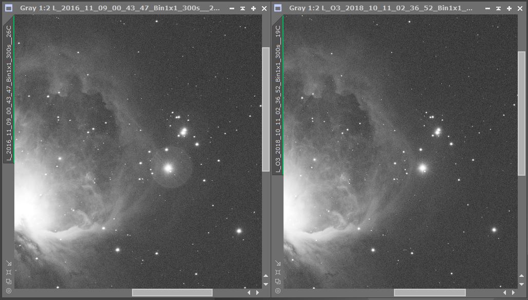

Tady je srovnání O3 Baader č.2 a Astrodon č.2 z mých testů. Je to singleshot 300sec:Jackxl píše:Zdar.
Čtu jak rúzní lidé haní nebo vychvalují rúzné filtry a značky, ale má někdo opravdové porovnání například v podobě
snímků od firmy Binorium, Baader, Astronomik apod. ?
Mě by například zajímalo, jak vypadá M42 s UHC od Binorium a jak od Astronimiku,
singleshot se stejnou expozicí.
Baader č.1 byl mnohem horší - ten jsem hned vyreklamoval. Baader č.3 byl srovnatelný s č.2 a Baader č.4 - nejnovější byl výrazně lepší. Ale pořád horší než Astrodon. Zkoušel jsem i Astronomik - má jinou tloušťku, tak se to hůř porovnávalo. Astrodon č.1 byl hodně starý z bazaru - byl také docela dobrý, ale byl poškrábaný, takže jsem nakonec pořídil ten nejdražší...
