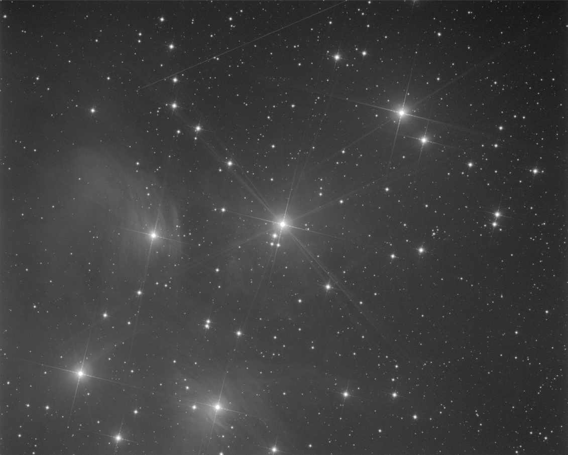

Nojo, Milane, jenže víš jakej difrakční brajgl v obraze nadělají ty tenké pavučinky ? Mě to jednou potkalo, prozměnu zase vypleteno na 2" filtru:

Co by za takové hezké paprsky dal bíba :)

Přesně tyhle paprsky jsem pak viděl v okularu taky :)
Nepříjemné pak bylo po umytí tím lihem, že místo paprsku jsem zase viděl halo okolo každé jasnější hvězdy .
Nyní je to ok po vyčištění Baader roztokem.

Podobné paprsky jsem v jednom okuláru ze sady našel také. Dělá mi to pouze na velmi jasné hvězdě a paprsky jsou rozprostřené na dvě strany symetricky v úzkém trojúhelníku. Koukal jsem do okuláru a nic nepatřičného v něm nevidím. Clona je ostrá, neokousaná, čočky bez odlesků.

máznuto na nějakou plochu prstem nebo řasami, vytvoří to soustavu skoro rovnoběžných šmouh. Proto jdou všechny difrakční paprsky do úzkého vějíře.
