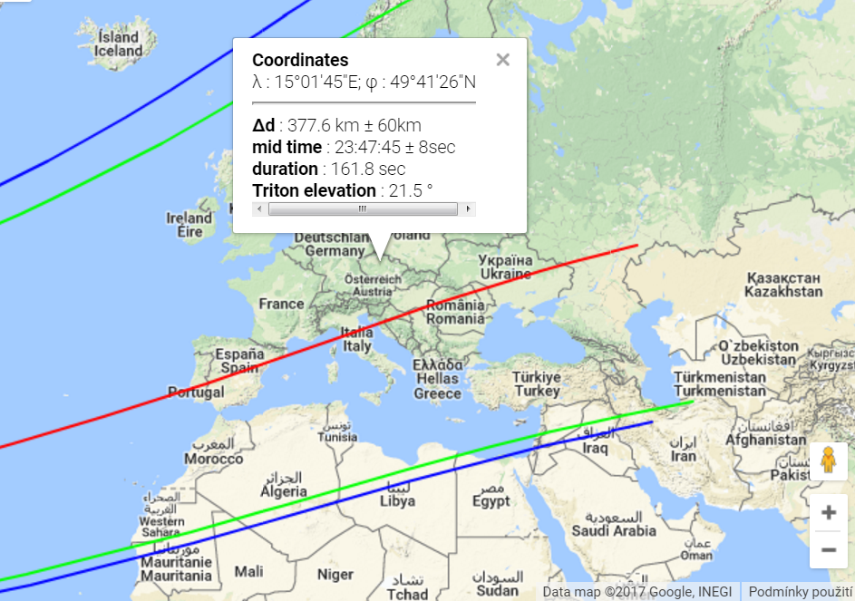

Krátké video uměleckého podání zákrytu:
https://www.sofia.usra.edu/sites/defaul ... mation.gif
Doufejme, že kromě pozemských pozorování ( z Prahy ;) ) bylo také dlouho plánované letecké pozorování zákrytu (SOFIA) úspěšné a přispěje ke studiu atmosféry Tritonu !
