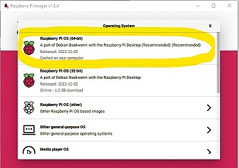

To že to išlo linkovať knižnicu z arm-linux-gnueabihf znamená že je tam 32bitovy systém? Teraz neviem či spravili hybrid 64bitový kernel a 32bitový userland. Existuje u teba adresár /usr/lib/aarch64-linux-gnu?
Poslednú zmenu v skriptoch som robil 2.12 stačí pozrieť do commitov. Skúsil by som napáliť obraz znova. A dať si pozor že to bude 64bit ako je to ukázané na tomto videu
Potom postupne spustiť
Kód: Vybrat vše
sudo apt update && sudo apt upgrade
./install-dependencies.sh
./build-soft-stable.sh"

Ty máš ale jiný OS Obrázek
Linux raspberrypi 6.1.0-rpi7-rpi-2712 #1 SMP PREEMPT Debian 1:6.1.63-1+rpt1 (2023-11-24) aarch64 GNU/Linux
Pokud máš volnou kartu 32GB zkus udělat novou instalaci přes Raspberry Pi Imager v 1.8.4
a pak spusti ty Nou scripty

Jediné vysvetlenie je že tam beží 64 bitový kernel ale všetko ostatné je 32 bitové. Takže to vysvetľuje prečo to nefungovalo. Pridal som upozornenie do README.
