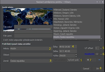

- neviem naeditovať zemepisný šírku/dĺžku pozorovateľa - je to akoby read only editačné pole. Keď pozíciu vyberiem z knižnice, hodnoty sa zmenia. Naeditovať viem názov miesta, štát; ale čísla lon/lat nie. (Oni sú asi osobitne ošetrené, keďže to je nie štandardné pole, a to zlyháva.)

P.S. Dělá to i na Ubuntu- neviem naeditovať zemepisný šírku/dĺžku pozorovateľa - je to akoby read only editačné pole. Keď pozíciu vyberiem z knižnice, hodnoty sa zmenia. Naeditovať viem názov miesta, štát; ale čísla lon/lat nie. (Oni sú asi osobitne ošetrené, keďže to je nie štandardné pole, a to zlyháva.)
Nepoužívám toho průvodce, ale přes menu Nastavení - Geografické ( Ctrl-G). Stisknu tlačítko Vyčistit pole a vyplním hodnoty - nezapomenout UT offset- skúsil som sa pripojit na simulatory indi a spustiť sekvenciu fotenia. po spustení expozície to celé zľahlo. Celý Kstars zmizne z displeja...

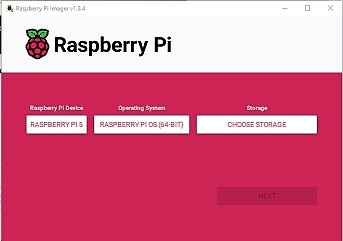

Script Stable, OS vytvořený ve Windows pomocí Raspberry Imager v 1.8.4 + všechny aktualizace, které si OS Raspberry řekl sám.
Kstars 3.6.8
uname -a
Linux raspberrypi 6.1.0-rpi7-rpi-2712 #1 SMP PREEMPT Debian 1:6.1.63-1+rpt1 (2023-11-24) aarch64 GNU/Linux

To že to išlo linkovať knižnicu z arm-linux-gnueabihf znamená že je tam 32bitovy systém? Teraz neviem či spravili hybrid 64bitový kernel a 32bitový userland. Existuje u teba adresár /usr/lib/aarch64-linux-gnu?
Poslednú zmenu v skriptoch som robil 2.12 stačí pozrieť do commitov. Skúsil by som napáliť obraz znova. A dať si pozor že to bude 64bit ako je to ukázané na tomto videu
Potom postupne spustiť

Upřesnění vyplnění
Bod 4. Šířka, Délka, Výška ( nad mořemmirkovacik píše: ↑15. 01. 2024, 08:20 [*]neviem naeditovať zemepisný šírku/dĺžku pozorovateľa - je to akoby read only editačné pole. Keď pozíciu vyberiem z knižnice, hodnoty sa zmenia. Naeditovať viem názov miesta, štát; ale čísla lon/lat nie. (Oni sú asi osobitne ošetrené, keďže to je nie štandardné pole, a to zlyháva.)

@midras: cez toto nastavenie mi to išlo zmeniť. Dík za tip.

Pokud máš volnou kartu 32GB zkus udělat novou instalaci přes Raspberry Pi Imager v 1.8.4 a pak spusti ty Nou scripty
