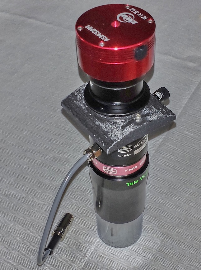

SamoDomo Tilt adapter pro Slunce - proti Newtonovám kruhům. Materiál PETG.
Zkusil jsem vyrobit ze dvou dílů :
Tilt díl A - válcová plocha (tu jsem dobrousil) a do otvorů zataveny vložky M3.
Tilt díl B - tiskne se otočený o 180°. Ty výřezy pro šrouby zkrátit na polovinu (zbytečně dlouhé).
Inspirace TILTER DAYSTAR KLÍN T2/T2
Prototyp ;) - Test snímek

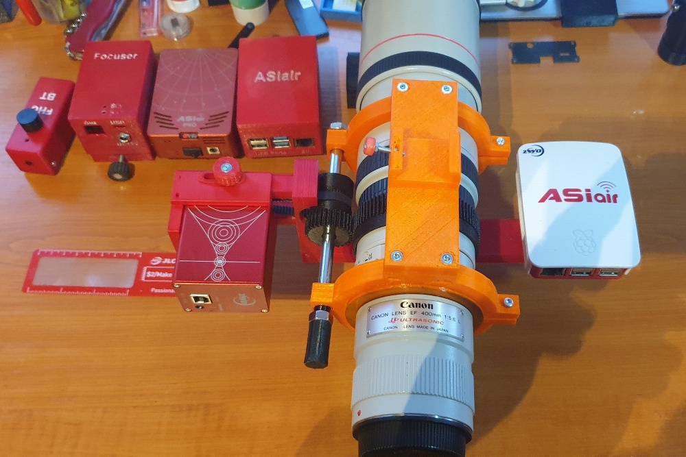

Třeba se někomu bude hodit držák pro Canon Lens EF 400mm 1:5.6 L (Utrasonic)
Modely zde:
https://www.printables.com/cs/model/296627
nebo
https://www.thingiverse.com/thing:5568964

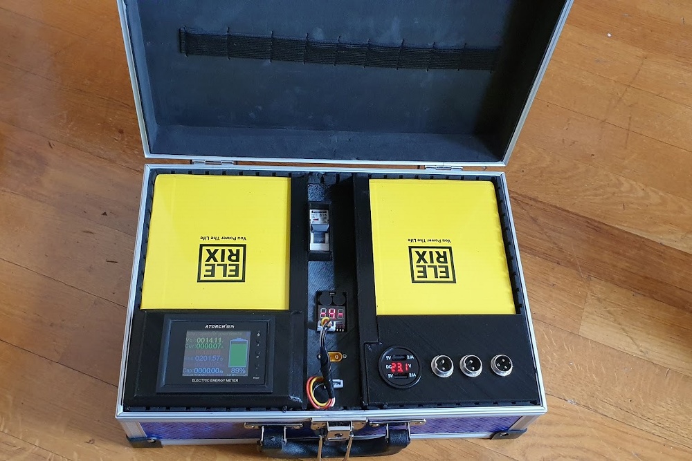

Ještě bych tu měl novou verzi kufříku plného energie s BT monitoringem ;)
https://www.printables.com/cs/model/297 ... -case-2022

Vsiml jsem si ze merak Ti ukazuje 23.1V. K cemu potrebujes tak vysoke napeti ?

biker.fm píše: 17. 10. 2022, 15:05 K cemu potrebujes tak vysoke napeti ?
23V je pro krokové motory v OnStepu mé modifikované EQ6, motory mají při vyšším napětí mnohem lepší chod s TCM5160 drivery . Je to pouze na tom 3 pinovém konektoru co je na kraji.

Ferfex píše: 17. 07. 2022, 12:18 Rád bych se pochlubil se svým projektem. Díky ujetým hvězdám v jednom rohu jsem byl donucen koupit si tilter, jenže pro výtah Baader Diamond SteelTrack NT včetně redukcí vyšel M68 tilter téměř na 10.000Kč (pouze 2 závitové redukční kroužky + samotný Baader tilter !!). Rozhodl jsem se ho raději vyrobit a to pomocí 3D tiskárny, kterou jsem ještě neměl, ale tohle byl další impulz k její pořízení. Navrhnul jsem si tedy vlastní konstrukci, která se zašroubuje přímo do výtahu. Proběhlo pár nezdařených prototypů, z různých materiálů jako PLA nebo PETG, ale pořád to nebylo ono. PLA je riziko, že se to zdeformuje na sluníčku a PETG zase nemělo takovou tuhost jako PLA. Nakonec když už se zdálo vše vyladěné jsem koupil Průšament PC Blend carbon fiber a zdá se, že se to povedlo. Sice zatím vyzkoušeno jen ve výtahu, ale zdá se to plně funkční. Samotné kroužky v ruce zlomit nebo prohnout nejdou ani omylem, takže to prostě držet bude :)
Vzhledem k tomu, že je to pevné jak čert to pokládám za trvalé řešení ;) Mám z toho radost, už jen proto, že je to jeden z prvních výtisků na 3D tiskárně, kterou mám cca 14 dní. Jestli to bude fungovat i pod oblohou tak se tiskárna už vlastně sama zaplatila :lol:
- průměr tilteru 104mm
- zapuštěné otvory pro M6 šrouby
- vnitřně zatavené M6 matice pro delších životnost závitů
- pojistné šrouby pro zajištění náklonu a zlepšení tuhosti a minimalizování průhybu
- vnější tištěný M55 závit pro našroubování do výtahu Baader Diamond SteelTrack Newton
- vnitřní tištěný M48 závit na prošroubování korektoru (SW, GPU, apod..)
- tloušťka 2x15mm
- materiál PC Blend Carbon
- teplotní odolnost až do 113°C
- pevný, tuhý, robustní

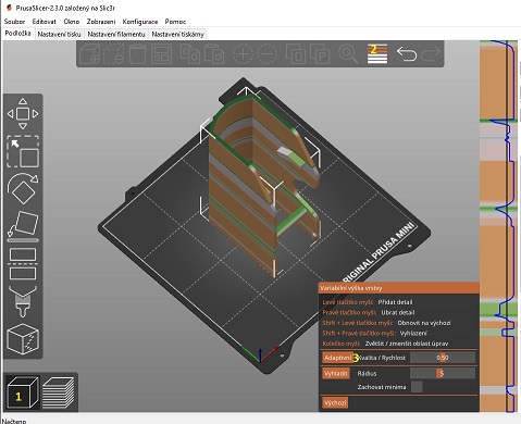

Jestli myslíš packu na jas tak funguje OK bez úprav. Vše sedí jak pr.el na nočník bez úprav (mám Omegon). Tisk z PETG generováno v adaptivním módu (automatické nastavování různé síly vrstev při tisku).

To je pekne, ja mozna ztratim nervy a vytisknu si novy. Co pouzivas za slicer ? Mozna jsem jen nehledal, ale u Prusi o tom adaptivnim modu nevim.

Ono se to správně jmenuje Adaptivní výška vrstvy :oops:

To máš nějakou prehistorickou verzi, už je venku 2.5.0. A v anglické verzi se to jmenuje Variable layer height
