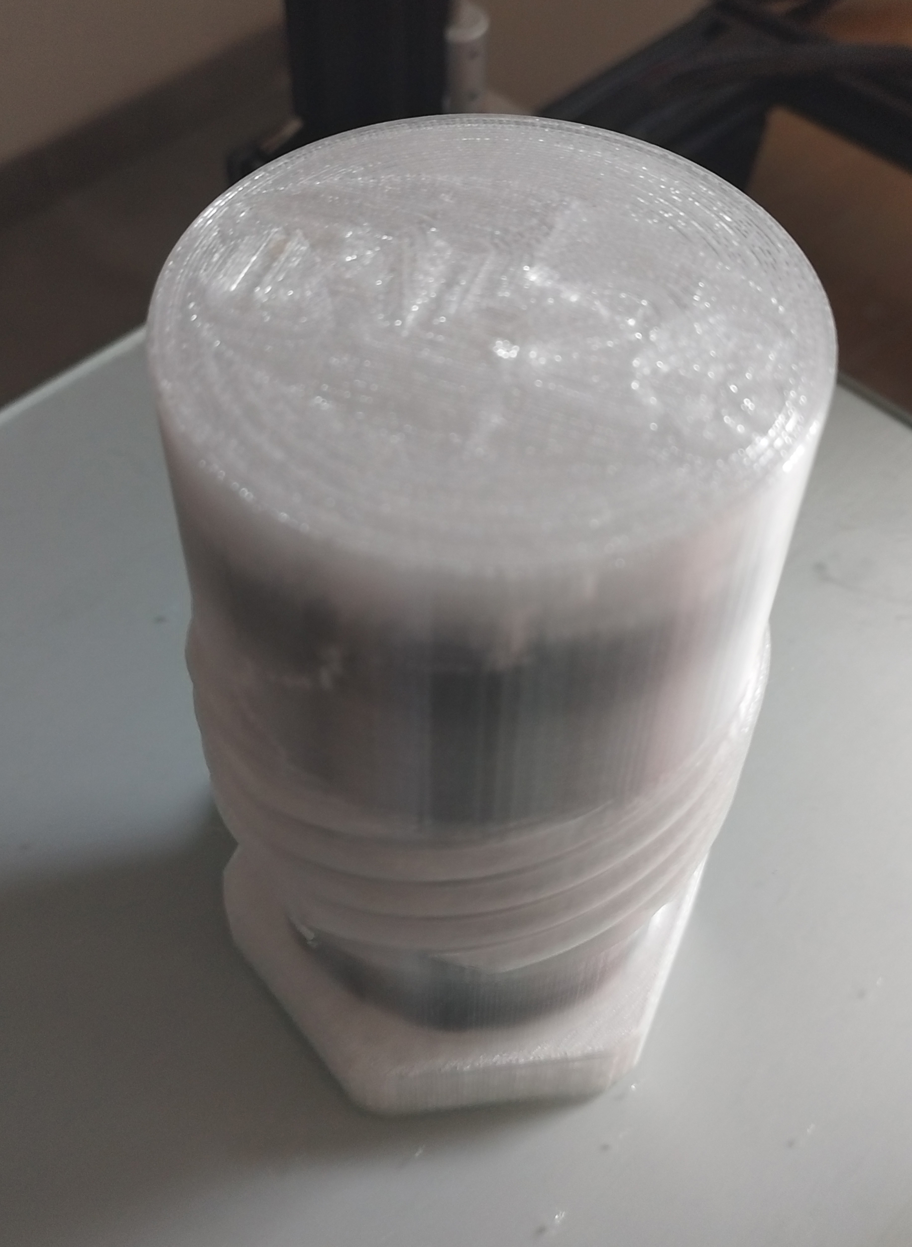

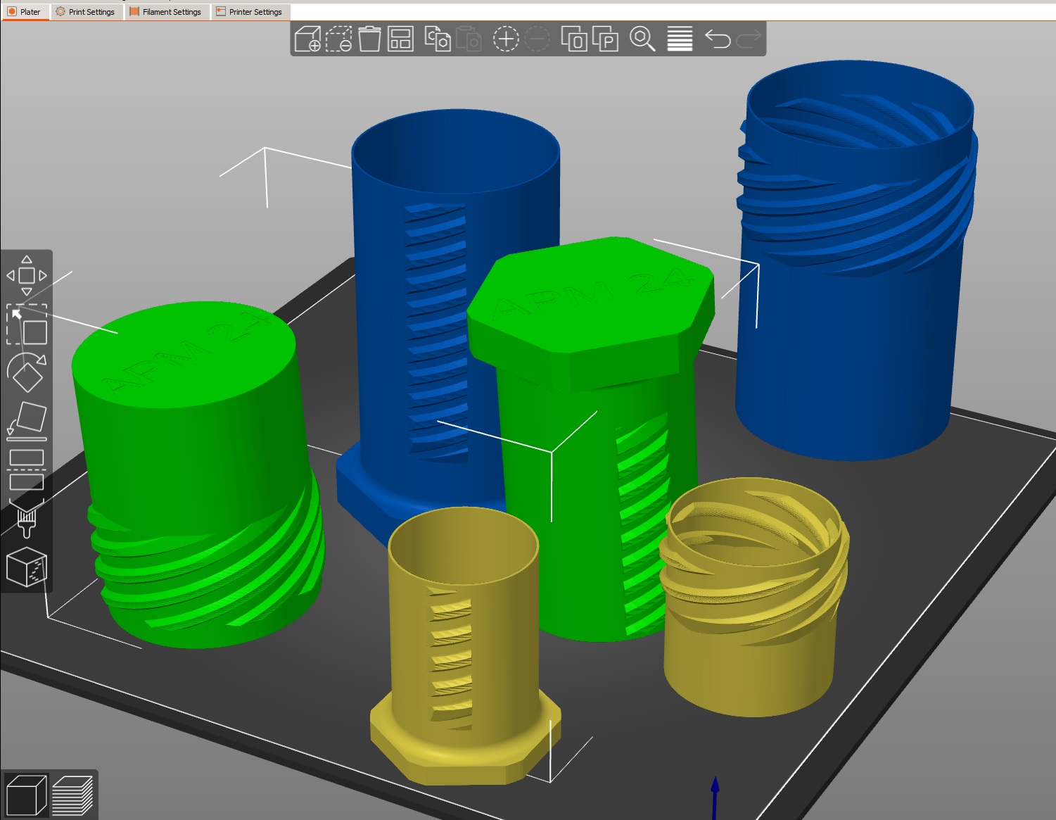

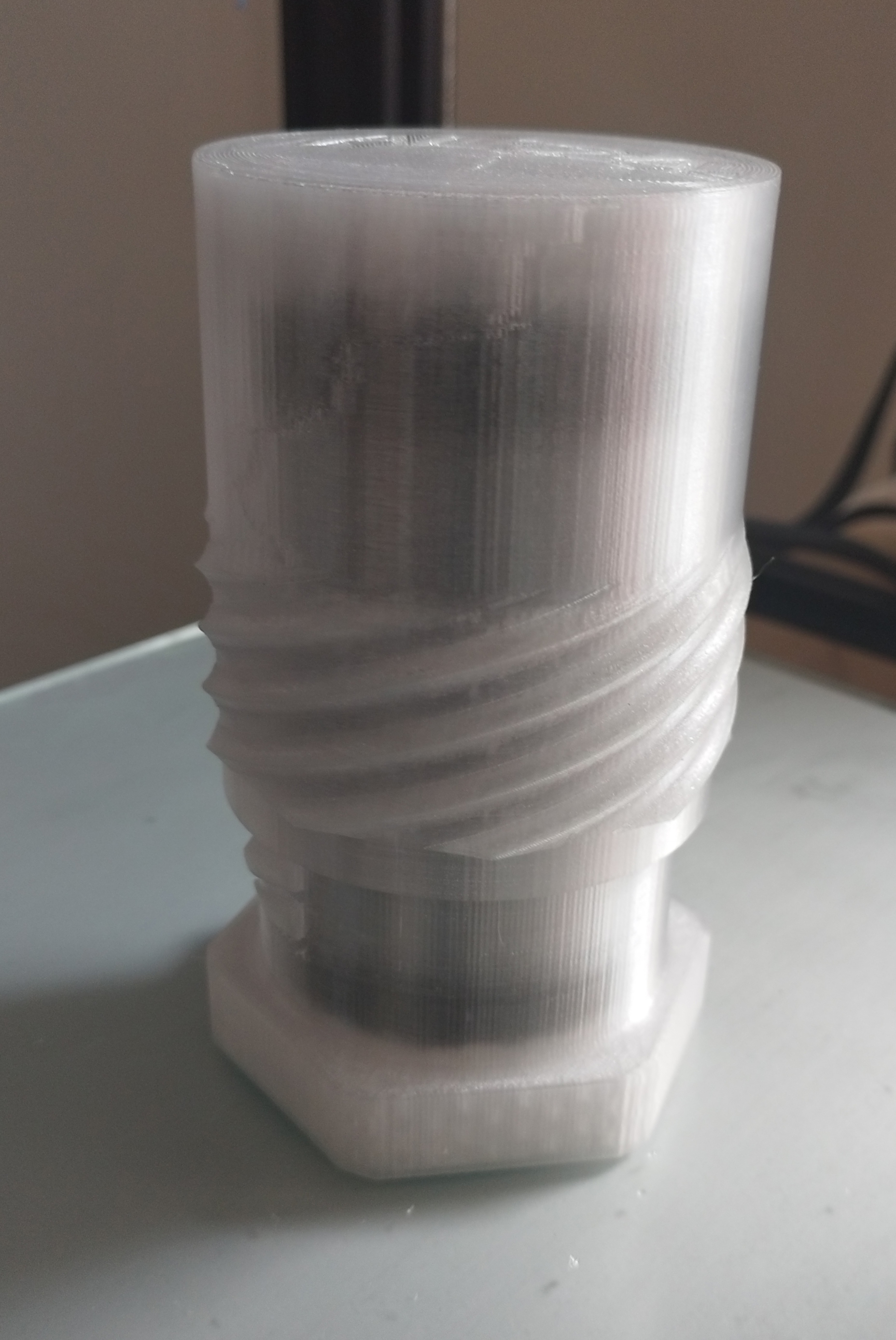

Protoze mam vetsinu okularu v krabickach, ktere s sebou nechci tahat ani na balkon, natoz do prirody, dokopal jsem se konecne nakreslit a vytisknout dozy na nektere z nich. Samozrejme OpenSCAD, ale presto vyzaduji urcite ladeni, hlavne pro napisy. Ty chci casem ( jsem diky nemoci a jinym problemum ve vsem ted tak zpozdeny, ze nemam jeste ani ocesana jablka a bojim se mrazu ) vyplnit svitivym filamentem pro rozpoznani v noci. Zavit ma trapez, trojuhelnik nebo kruhovy prurez.
Fotky jsou narychlo mobilem a pruhledny filament na nich vypada vyrazne hure nez ve skutecnosti, navic je to uz na umu a tiskarne kazdeho.
Jeste budu vylepsovat, ale to uz jsou drobnosti.
