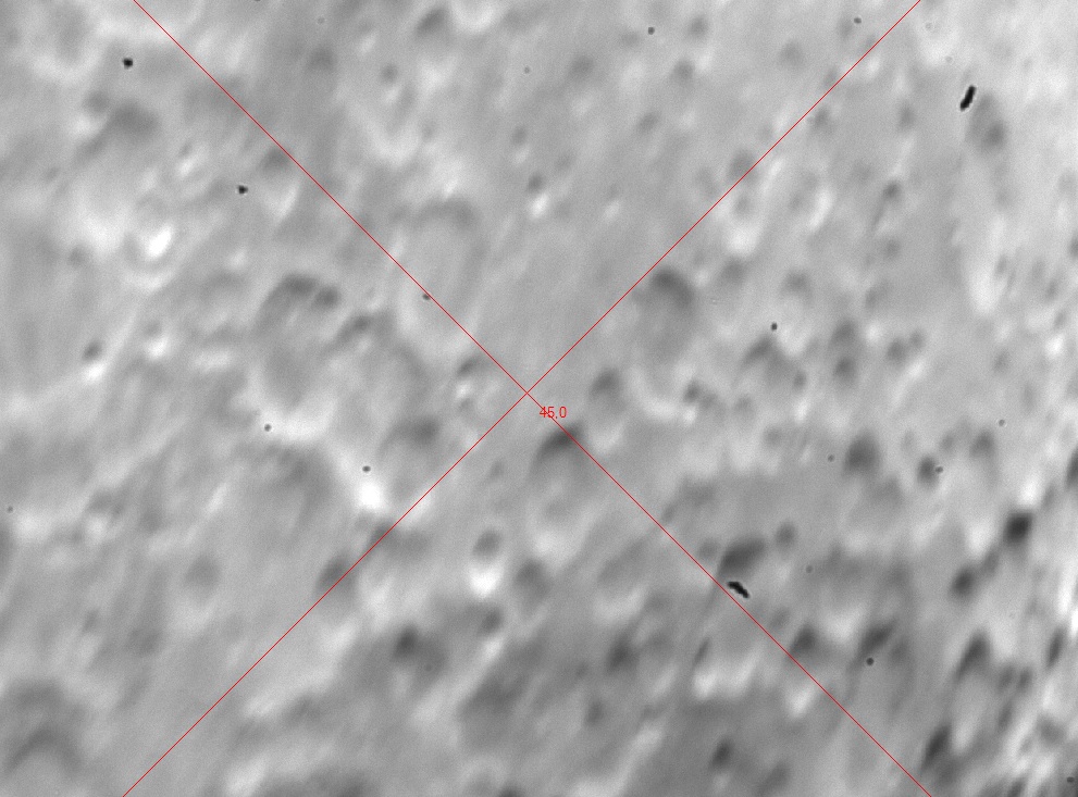

Prosím o radu, odkiaľ sa berú tie čierne škvrny?
Vznikajú keď fotím kamerou Datyson T7m "klon asi 120mm". Je ich vidieť aj pointačný cez hľadáčik 50mm, aj bez N150/750. Cez hľadáčik a cez N150ku sú tie čierne škvrny trochu rozmazané, ale keď dám na N150ku barlow 5x tak ich je vidieť krásne ostro "viď fotky". Filter UV čo bol ku kamere vyzerá byť úplne čistý, snímač taktiež. Keď použijem kameru na snímanie bez ďalekohľadu tak je všetko v poriadku čisté. Nechámem.

Prach na snímači je vidět lépe při horší světelnosti. Když potřebuji vyluxovat, nasadím fotografický objektiv, dám clonu F/16 a smetí vyfotím.

Pravdepodobne to bude ono, ale kamera je skoro úplne nová. Bola použivaná cca 5-8h. Pri tom bol snímač stále zavretý filtrom, alebo priloženou priloženou šošovkou "rybím okom". Za celý čast bol snímač na vzduchu max 3 min.Bill píše:Prach na snímači je vidět lépe při horší světelnosti.
Nemôžu to byť vadné pixely?

Je to smetí, nevím proč nám nevěříš. Bojujeme s tím všichni. Vržený stín je tím ostřejší a tmavší, čím je světelnost nižší. Pokud použiješ k projekci krátkoohniskový okulár, nebo silnější barlow, zviditelní se i okem takřka neviditelná smetíčka.

Samozrejme že verím, len sa mi zdá že sa to rýchlo zaprášilo "vyzerá to obrovské
a za 3min tak špinavé?". Ale keď si uvedomím aký malý snímač to je, tak zrnko prachu môže byť aj 5x5 pixela. Uvažoval som že by to mohlo byť aj niečo priamo z výroby "proste lacná Čína - človek nikdy nevie ako to tam vyrábajú".

Nene, prostě planetární snímání a snímání detailů na měsíci, slunci, je na to háklivé. Budeš s tím bojovat stále.
Pokud nemá kamera krycí sklo senzoru, je to jednoduché, prostě to ofoukáš stlačeným vzduchem. Když to nejde, tak přetřeš seznor jedním tahem takovou tou špachtlí s filcem, navlhčenou čistícím roztokem, jako je na čištění DSLR.
Pokud je kamera s okénkem, je to horší. Záleží, o kolik větší je okénko než oblast, která se promítá na senzor. To okénko se totiž hrozně blbě čistí v kraji, nelze to setřít z toho skla úplně mimo jeho plochu, takže je potřeba to setřít někam do rohu, kde už to nevadí.

Vyčistím a dám vedieť ako som dopadol.

Tak predsa to bol nejaký prah, aspoň tie najväčšie som sa pokúsil odstrániť.
Podotýkam že ani tie najväčšie som okom nevidel "a to som v celku slušne zo zrakom"!
Možno zajtra skúsim odstrániť aj tie menšie pomocou destilovanej vody z lekárne, ale hlavne aby tam neboli tie obludy

A proč se nechceš držet návodu, který ti dal MMys ? O vodě tu asi v žádném vlákně nepadla ani zmínka.To jsi na dobré cestě to zasvinit nebo tomu ublížit.
